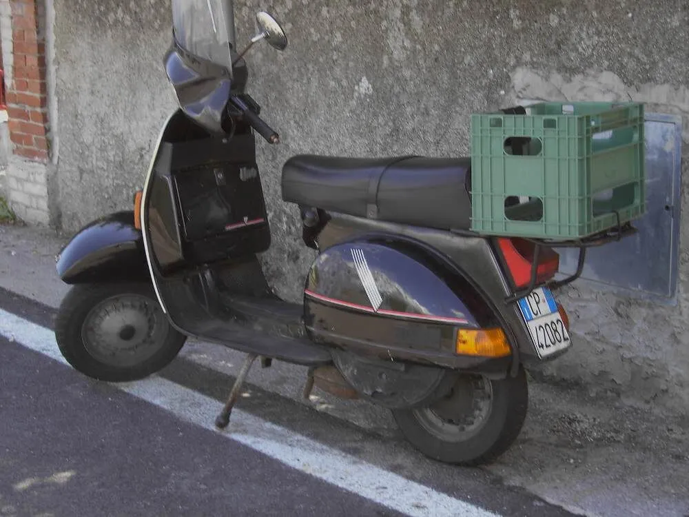

erkennbar am aufgesetzten kantigeren Heck, Rücklicht und bei vergrößerter Bildansicht erkennt man auch den großen Tacho.
....das stimmt, der riesige Tacho ist mir auch aufgefallen.
auf meiner Tour von Pontedera nach Modena. Eine TX.
