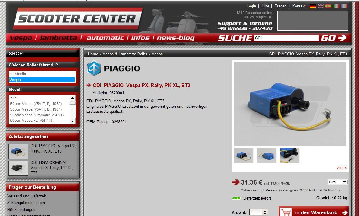

    • August 25, 2010 at 13:37
    da ist sie ORIGINAL

  • baschdl82
    schaffen
    • August 25, 2010 at 13:45
    Ja genau das ding meine ich auch, gut die ist ja glaub net so teuer, hab da irgendwas gesehen mit 30 euro oder so.
    Kann ich beim Vergaserausbau eigentlich viel falsch machen? Bzw gibts da irgnedwo ne Beschreibung für?

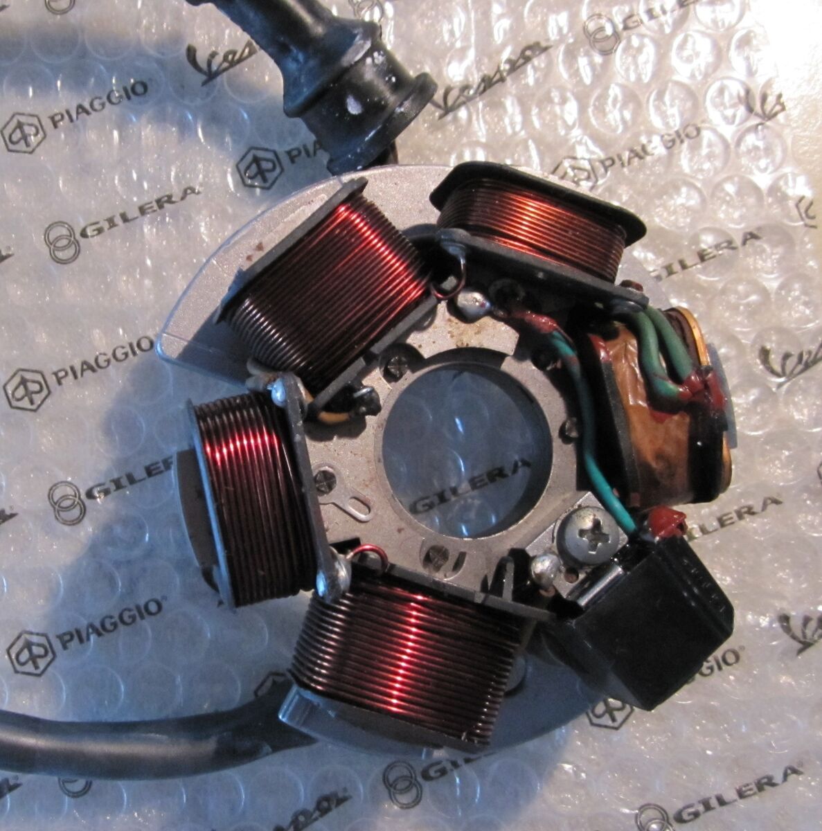

  • baschdl82
    schaffen
    • August 25, 2010 at 13:59
    Zitat von Automatix
    Na ja. Bevor Du die gesamte Ankerplatte demontierst und damit riskierst, die "neue" Ankerplatte falsch zu montieren, würde ich an Deiner Stelle an der verbauten alten Ankerplatte ein neues Pick Up einzulöten. Wie sich aus Deiner Problemschilderung nicht eindeutig ergibt, liegt aber doch der Verdacht nahe, dass es sich um einen thermischen Schaden des Pick Up handelt.
    Zitat von Automatix
    Kommt leider bei hohen Aussentemperaturen und hohen Drehzahlen (also hohen Motortemparaturen) schon mal vor.
    Und wwas ist jetzt biitte ne Ankerplatte?
    Leutz ich hab von dem Ding wirklich null Ahnung, ich kann euch sagen wo der Vergaser sitzt die Zündkerze und die CDI und das wars aber auch schon im großen und ganzen ?(
    • August 25, 2010 at 14:53
    Das ist die Lichtmaschine mit dem Krempel für die Zündung. Sieht so aus und sitzt hinter dem Polrad (Ventilator / Lüfter)
