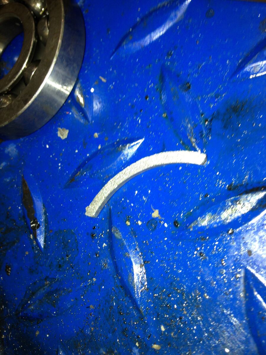

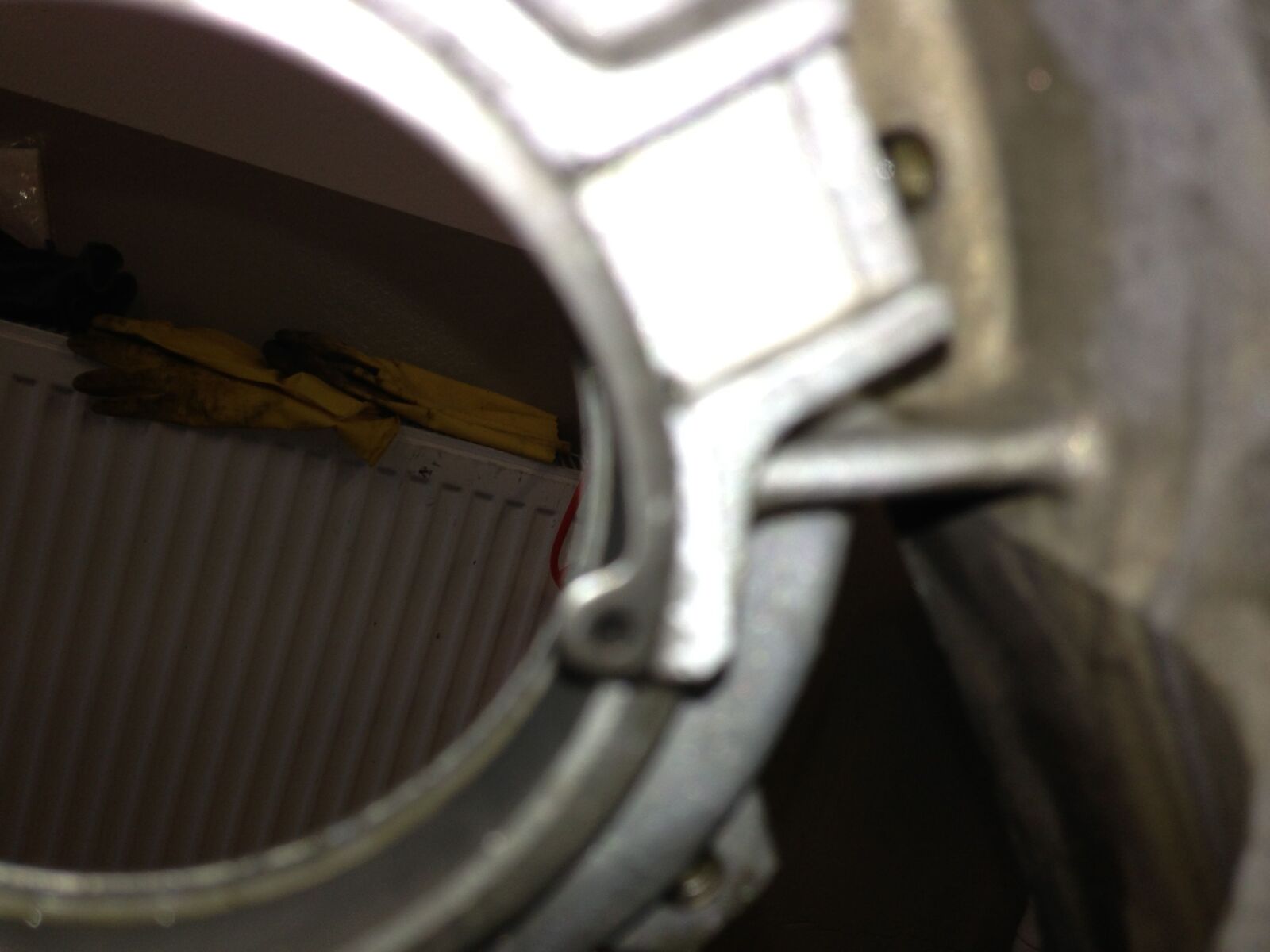

    Beim Einschlagen des Kurbelwellenlagers ist die Umrandung des Sicherungsrings
    also in der Gehäusehälfte abgebrochen. Das heißt der Sicherungsring hält nicht mehr...
    Hab' mal Fotos gemacht, man erkennt es aber nicht so gut. Also es ist nicht der Sicherungsring
    gebrochen, sondern die Führung für ihn in der Gehäusehälfte!!!
    Hat jemand Ideen dazu??

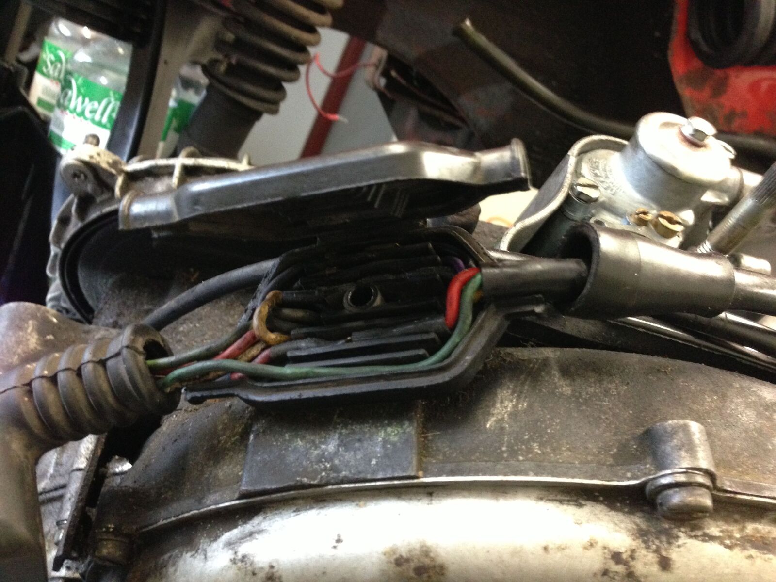

    Die Kabel in dem Kästchen musst du schon trennen - die von der Zündgrundplatte kommenden und die aus dem Rahmen kommenden sind dort zusammengesteckt. Das Kästchen ist ins Motorgehäuse geclipt, ich wüsste aber keinen Grund, warum es für den Motorausbau zwingend weg müsste.
    jau, hast recht, ich hatte nicht gesehen, dass man die dort auseinanderziehen kann. Motor ist jetzt frei!!! Danke!

    jetzt isses soweit meine PX200 Bj. '83 wird demontiert.
    Allerdings gibt es erste Probleme. Der Motor ist fast 'raus, nur, wie bekomme ich dieses Kästchen ab??
    In der Mitte ist eine Schraube, die ich rausgedreht habe, danach konnte ich das Kästchen öffnen aber nicht
    abnehmen. Ist der einzige Punkt weswegen ich den Motor noch nicht komplett rausnehmen kann!
    Jemand ein Idee dazu? Danke und Gruß, Reinhard
