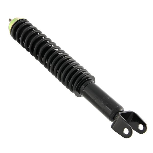

original vorne:
Stoßdämpfer PIAGGIO Standard vorneDer Stoßdämpfer ist das zentrale Element des Fahrwerks und ein sicherheitsrelevantes Bauteil. Ist dieser defekt oder wird ein nicht der Fahrweise ent…www.sip-scootershop.comoriginal hinten:
Stoßdämpfer PIAGGIO Standard hintenDer Stoßdämpfer ist das zentrale Element des Fahrwerks und ein sicherheitsrelevantes Bauteil. Ist dieser defekt oder wird ein nicht der Fahrweise ent…www.sip-scootershop.com -

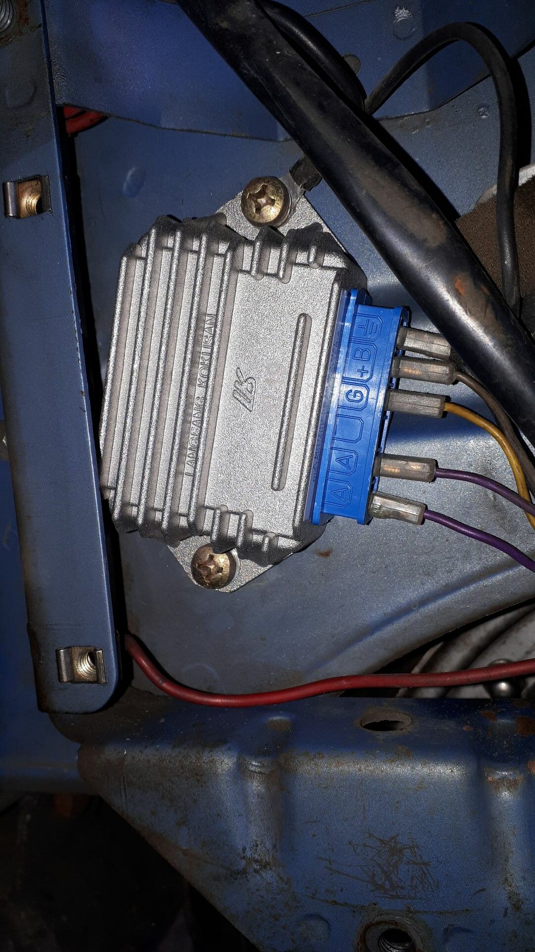

KSchJune 9, 2013 at 08:16 BeitragBatterie wird nicht geladen
an meiner PX200 (1981) wird die Batterie nicht mehr durch den Motor geladen. Ich habe sie jetzt mit einem externen Ladegerät aufgeladen. Die Spannung an den Batteriepolen ändert sich nicht wenn ich den Motor starte. Knapp 12V. Wenn ich dann einen Verbraucher (Blinker, Bremslicht) einschalte, sinkt die Spannung auf unter 12V ab. Mit dem Ladestromkreis habe ich mich bisher nicht beschäftigt. Wie ist der aufgebaut? Gleichrichter, Spannungsregler? Welche Lichtmaschinenwicklung ist für…

Gibt es nicht auch einen guten Dämpfer, der so aussieht wie das Originalteil?
Verstellmöglichkeiten brauche ich nicht.
Ich möchte auch ungern 300€ für zwei Dämpfer ausgeben.
Der ganze Roller hat nur 200€ gekostet.
Gruß Klaus -

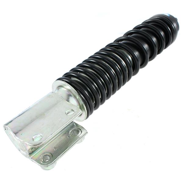

meine PX ist jetzt bereits 41 Jahre alt und hat noch die ersten Stoßdämpfer. Die sind verbraucht und ich würde sie gern erneuern.
Leider ist das Angebot so vielfältig, dass ich mich nicht recht entscheiden kann.
Ich brauche keine roten Racingteile. Am liebsten wäre mir etwas, was dem Originalteil ähnlich ist und eine gute Qualität hat.
Wer kann mir da etwas empfehlen?
Und welche zusätzlichen Teile rund um die Dämpfer sollte ich gleich mit wechseln?
Gruß Klaus

Neuer Regler ist drin und alles funktioniert.
Geregelte Wechselspannung ca. 12V zwischen A und M (drehzahlunabhängig).
Geregelte Gleichspannung bei mittlerer Drehzahl 14,3V zwischen +B und M.
Ich dachte ich könnte den kaputten Laderegler mal inspizieren. Man hat ja gerade mehr Zeit als sonst. Also mit dem Heißluftfön ran und die Vergussmasse rausgearbeitet. Das Ganze endete aber in einer völligen Zerstörung des Teils. Egal, war eh hin. Und der neue ist ja schon im Zulauf.
