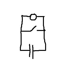

bleibt die Frage warum bei betätigung der Hupe der stromkreis geöffnet wird? Die Hupe ist doch aktiv wenn Spannung anliegt oder täusche ich mich?siehe Anhang
die Special hat 2 Loch

bei meiner Special geht das Massekabel vom Motor zum Scheinwerfer und dann zum Schalter
ein rotes Kabel (das zwischen Zündgrundplatte und Zündspule abgreift) geht direkt von dort zum Schalterbeim Betätigen des Kill-Schalters werden beide verbunden -> die Zündung liegt auf Masse -> kein Zündfunke mehr -> Motor geht aus
dürfte eigentlich nichts mit Scheinwerfer etc. zu tun haben
wenn das rote Kabel direkt von der Zündgrundplatte zur Zündkerze geht hast also ne innenliegende Zündspule, richtig?
daaa kann ich dir leider, wie schon geschrieben, nicht helfen
weiß in dem fall nicht wo das Kabel vom Kill-Schalter angebracht istwelche Kabel kommen aus der Zündgrundplatte raus? Müsste doch Rot, Grün, Schwarz und Blau sein...
Schwarz is Masse
Blau is fürs Bremslicht
Rot is Zündung
Grün is Strom für Licht -
