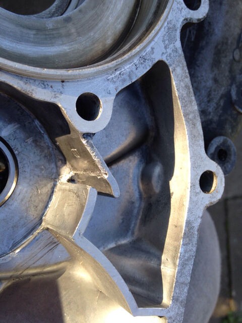

    ich muss diesen 2 1/2 jähre alten Beitrag nochmal aufwärmen. Seit dem 14. okt.2015 liegt die Vespa unangetastet auf dem Tisch. der riss ist weiterhin vorhanden.
    Welche Möglichkeiten habe ich?
    ich werde morgen mal ein Foto machen, damit ihr es besser beurteilen könnt.
    neue motohälfte?
    ganz neuer Motor?
    schweißen?

    Das zusammenführen wollte nicht so recht klappen. insgesamt habe ich vier versuche unternommen. Das einzige problem war meiner meinung nach das kurbelwellenlager in der lima-motorhälfte. der sitz des lagers in der motorhälfte war super, jedoch hab ich es nur mit größter mühe, gedult und kraft auf die kurbelwelle bringen können. Als es dann endlich soweit war, dass beide motorhälften perfekt aufeinander saßen, blockierte die kurbelwelle. Beim letzen Versuch setzte ich das Kurbelwellenlager zuerst auf die Kurbelwelle und steckte dann die motorhälften aufeinander. jetzt blockierte die Kurbelwelle weniger also entschloss ich die gehäuseschrauben festzuziehen, in der hoffnung das problem lege sich mit der finalen fixierung der Motorhälften aufeinander.
    gesagt getan. leider riss mir dann auf der kupplungsseite die Aufnahme einer Schraube.
    ich habe dann alles stehen und liegen gelassen und bin erstmal nach hause gefahren.
    ich denke die motorhälfte ist im sack, vor lauter frust habe ich nicht mal mehr nachgesehen. das geplante abrollern in aachen am samstag gestrichen und mein laune übel im keller.

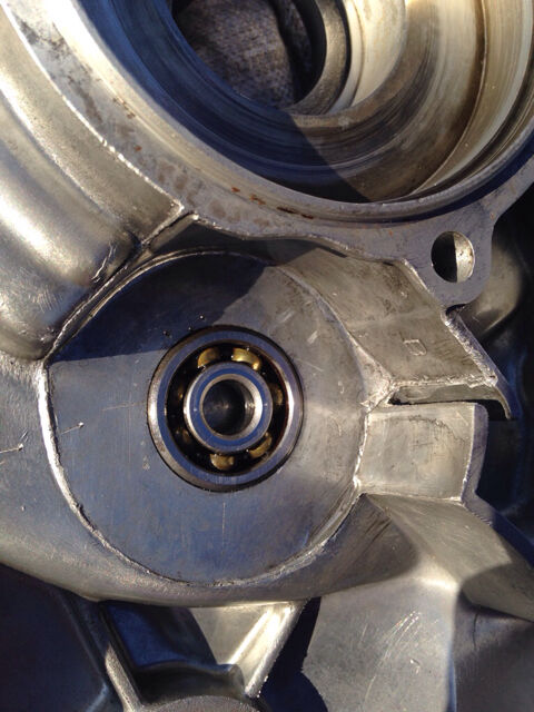

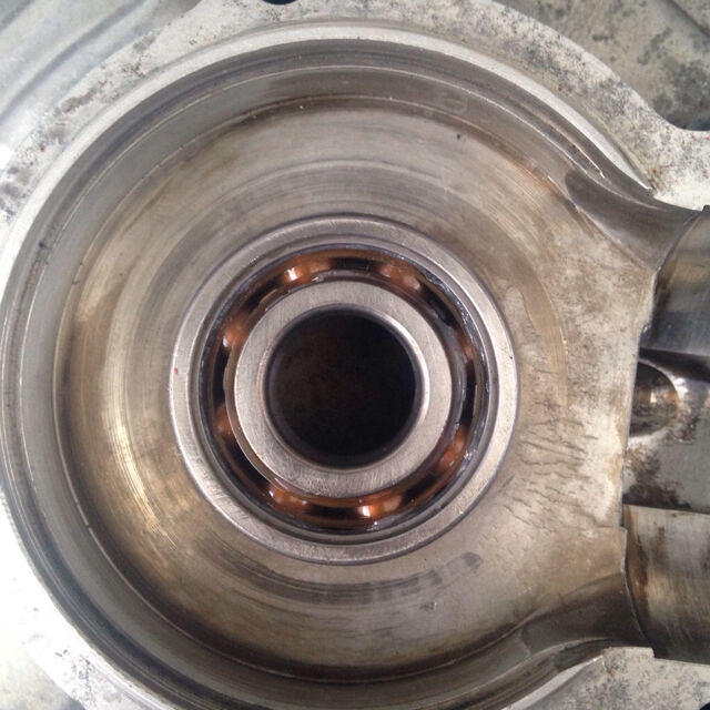

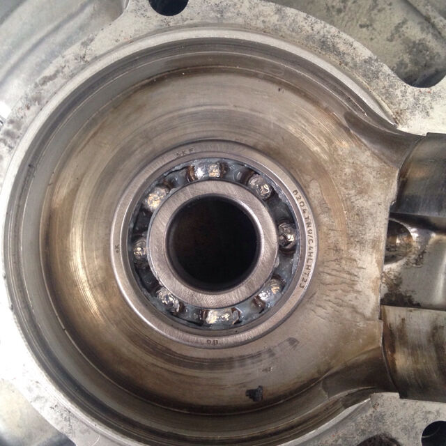

    Wie herum kommt das Kugellager in die motorhälfte(polrad)
    Mit dem Plastikkorb nach innen oder nach außen Richtung polrad?

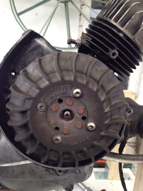

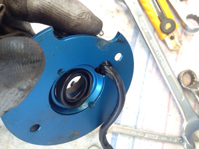

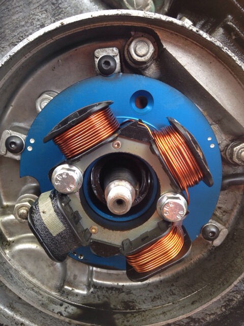

    Und noch eine Frage: es ist ein 75er polini aber welcher?

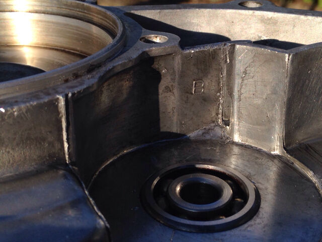

    Da bei "b"

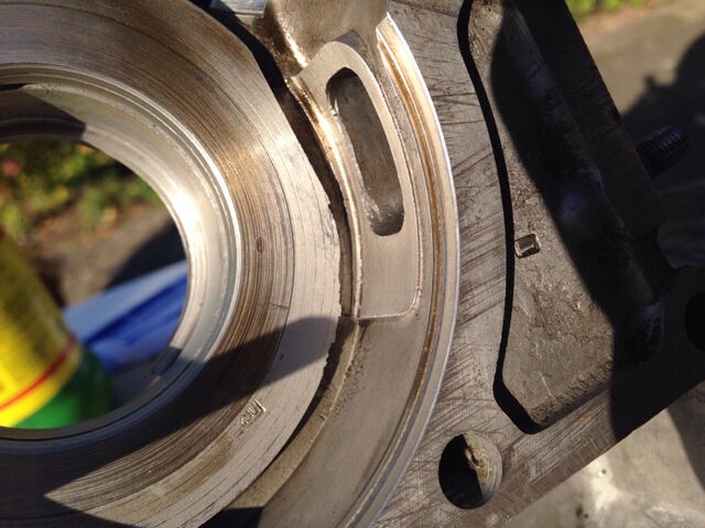

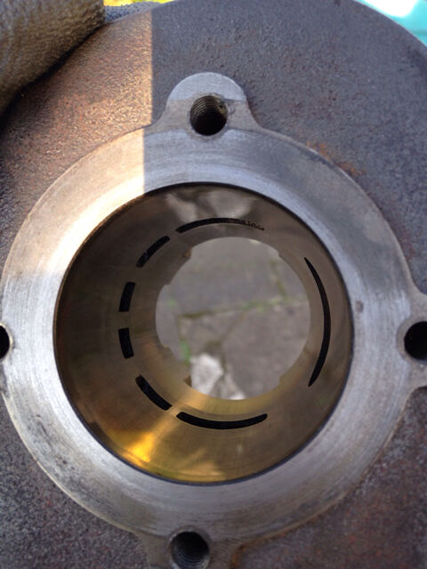

    Heute festgestellt ,dass ich ein Vorbesitzer den Motorblock schonmal modifiziert hat. Macht das Sinn?

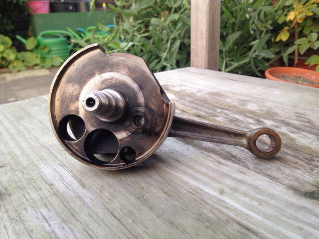

    Soweit so gut. In der Trommelbremse flog ne Mutter rum... Keine Ahnung wie die dahin gekommen ist und der Motor war definitiv schonmal auf. Zum einen war das kickstarterblech schon durch die Feder ersetzt worden und die Lager wurden nicht gerade fachmännisch heraus gehebelt :(.
    Handelt es sich bei der Kurbelwellen um eine originale 1. Serie? Ich Zweifel noch daran.
    Die zgp ist dort wo dieser Klebestreifen ist feucht. Ist das ok? Grund dafür ist vielleicht der schlecht sitzende simmerring?
