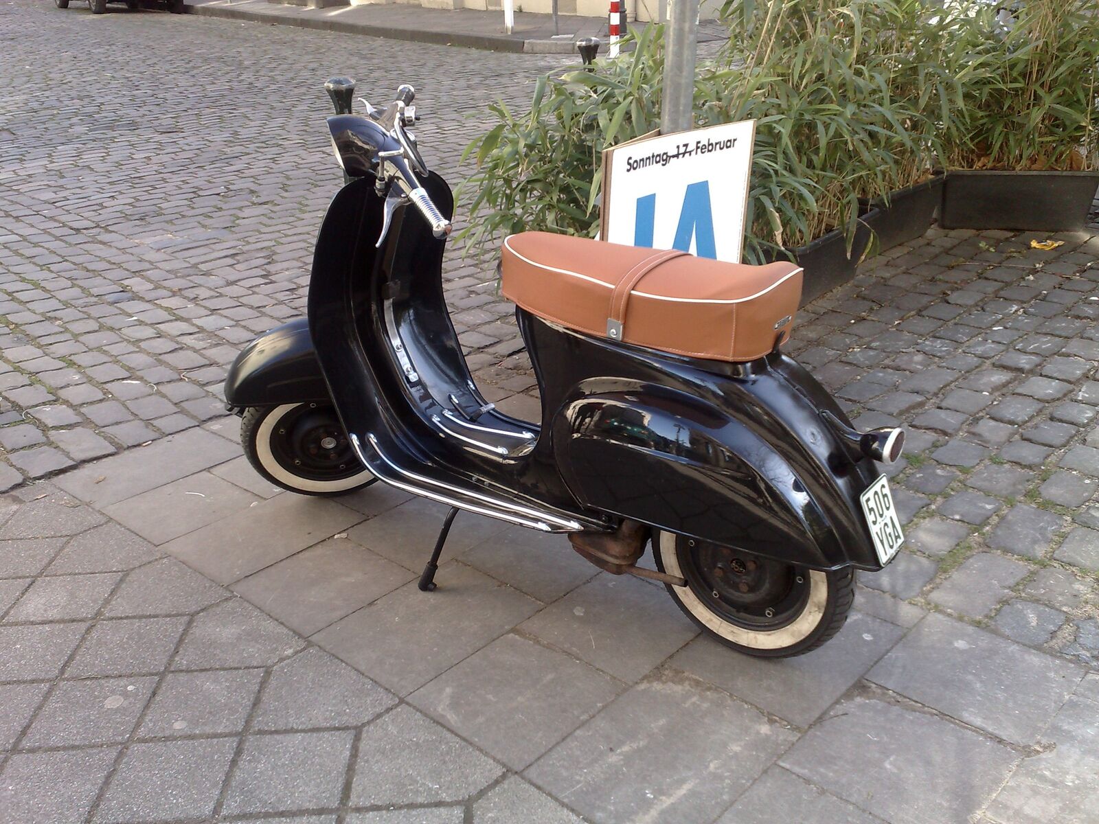

so hier steht mein gutes stück jetzt mit trittleisten. naja ein fehler ist mir bei der installierung wohl unterlaufen. meistens sind die trittleisten hinten bündig, so hab ich es schon öffters gesehen, bei mir nicht:-) ich habe mich an den schon bestehenden löcher gehalten. auf jeden fall sind sie auf beiden seiten gleich angebracht und somit fällt es nicht als störend auf. ja der gebürstete halter für das einkaufsgitter ist jetzt auch dran und der benzinhahnhebel auch.

die vespa gefällt mir auch echt gut. insgesamt schön umgesetzt. das rücklicht ist nicht mein geschmack und fände es an der alten position besser. auch die naht hinten oberhalb des kennzeichens sieht man etwas durch, schade eigentlich. wären wir beim promidinner würdest du von mir 8-9 punkte erhalten. ein paar nieten an der richitgen stelle wären top.
wenn du mal zeit hast, fahr mal zum waffenhändler deines vertrauens und lass dir mal oberhalb der vorderblinker ein paar vernünftige einschusslöcher einer 20 mm bordkanone verpassen.

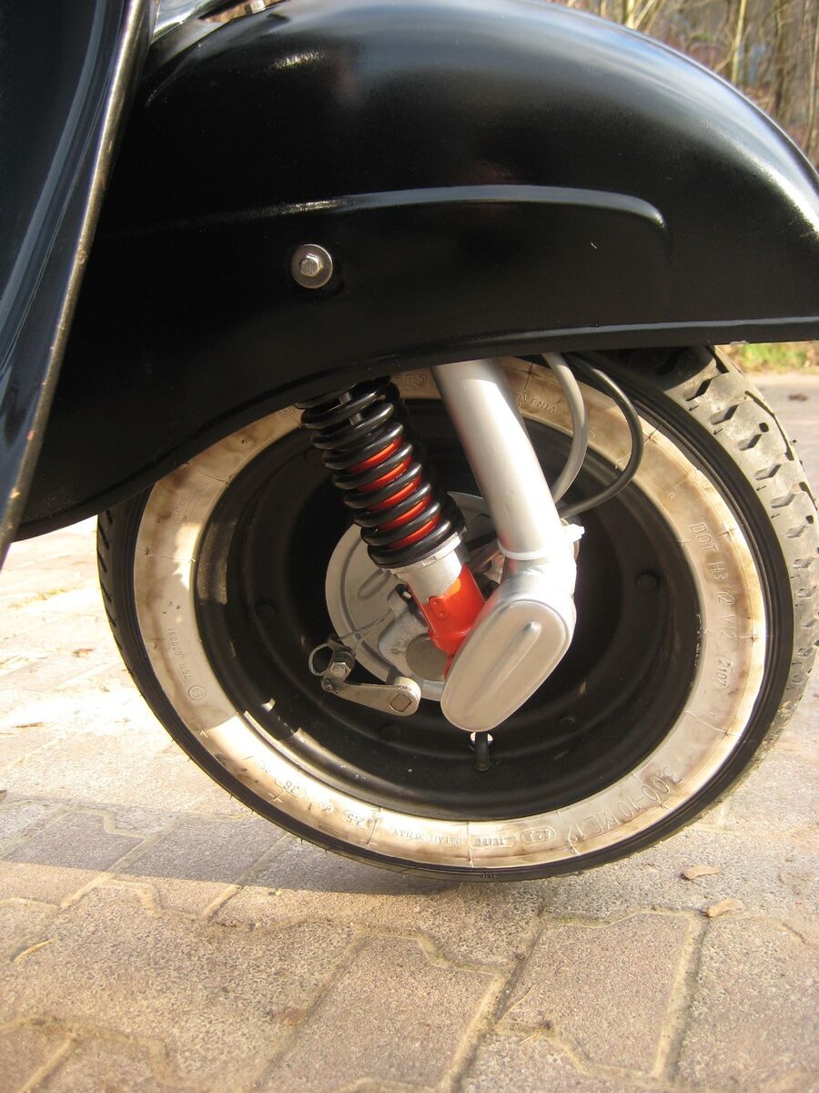

ich bin jetzt schon einige hundert kilomter mit meiner v50 gefahren und hab im normalen betrieb immer die hinterradbremse benutzt, nur wenn es etwas schneller gehen musste habe ich die vorderradbremse hinzugezogen.
die bremsleistung vorne ist optimal allerdings kommt es immer zu einer art rückfedern sodass man immer hoch und runter wippt.
ich vermute es liegt am stopdämpfer und der feder es handelt sich dabei um einen von der firma "bgm" wie kann ich das problem beheben?
das ganze sieht so aus vielleicht hilft es ja:
darüber habe ich die federung (es gibt drei möglichkeiten) auf ganz hart gestellt.

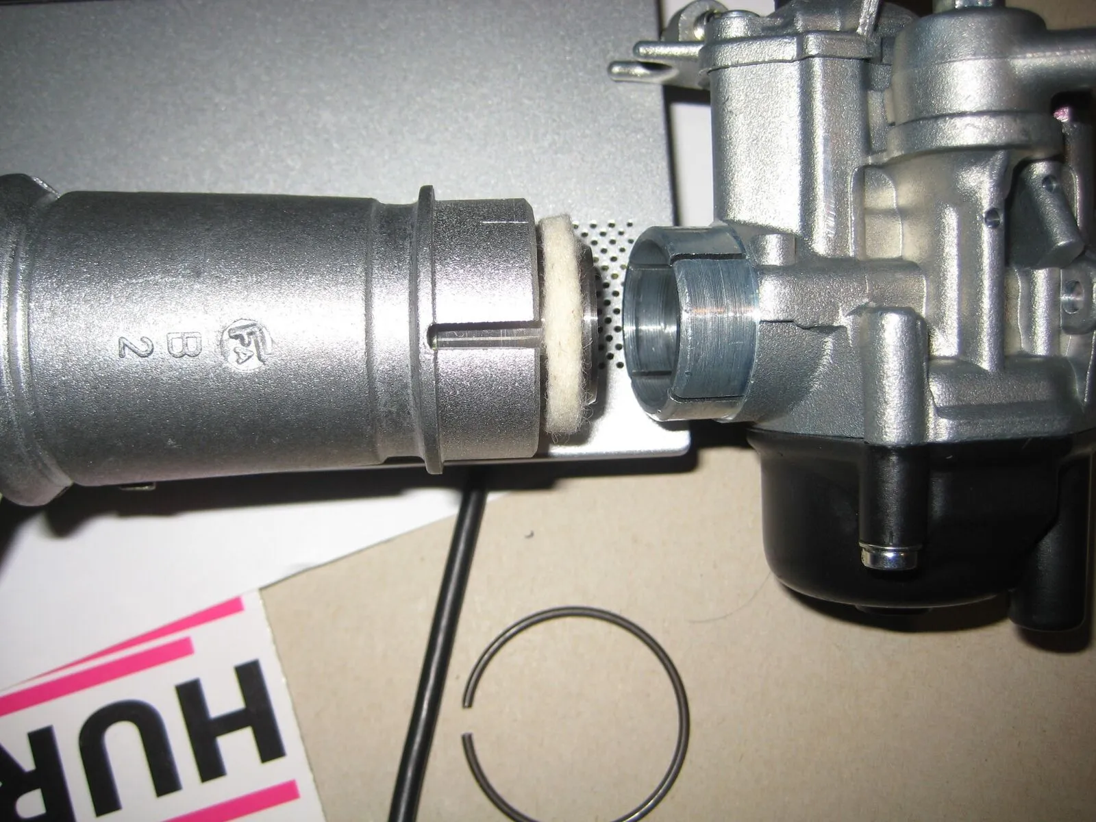

ok gut das mit dem metalring ist verstanden und schon gemacht.
kann ich davon ausgehen dass der filzring auch richtig sizt? -
der richtige sitz des filzringes
da ich mir nicht sicher bin und mir das falschluft problem ersparen
will frage ich direkt nach wo der eingefettete filzring plaziert werden
muss.ist es so richitg wie auf dem foto, dass der vergaser beim einsetzen den filzring nach hinten schiebt?
und was mache ich mit dem metalring der auch auf dem bild zu sehen ist?
