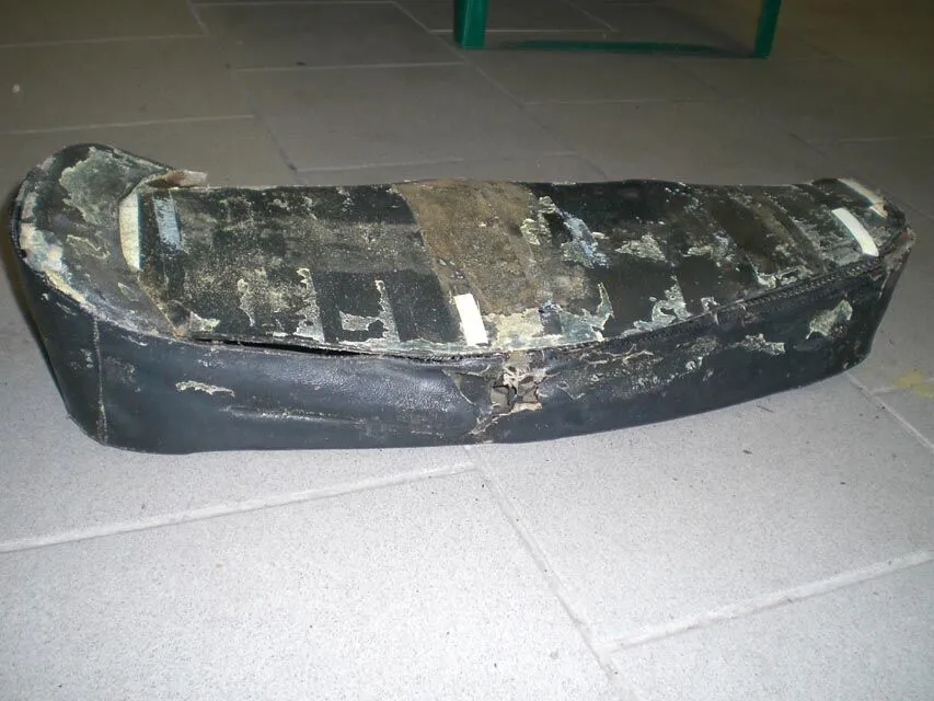

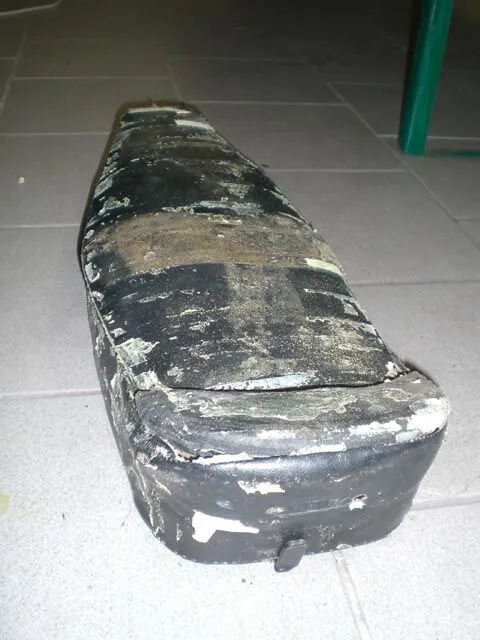

also wie gesagt, es war noch ein neongelber sitzbezug drübergezogen und so wie oben sieht sie halt jetzt aus.
heißt das, dass ich diesen bezug auch abziehen muss, bis ich nur noch das gestell habe und dann da drüber den neune bezug ziehen muss?
momentan liegt auf der sitzfläche eine etwa 5mm dicke gummiartige matte, ist die teil des bezuges? oder dient sie dem sitzkomfort?
