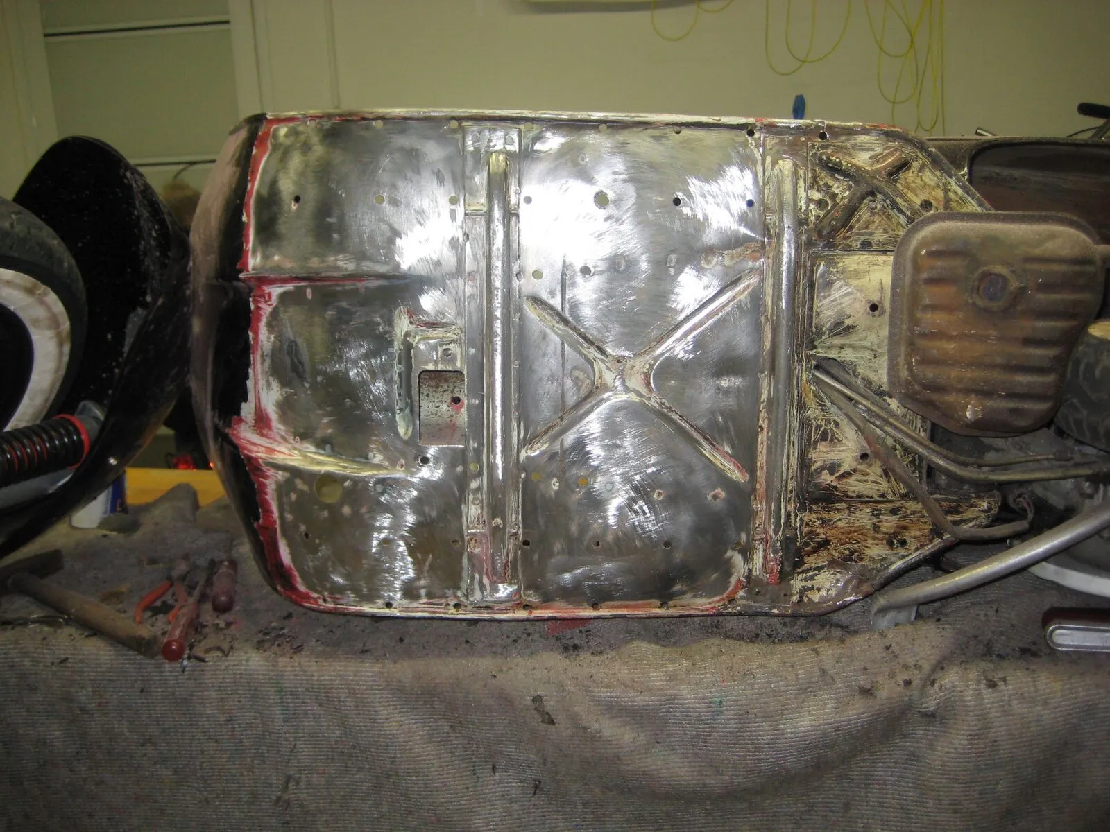

    wie ich sehe, habe ich den ein oder anderen mitleser deswegen werde ich mein vespatagebuch mal weiter führen.
    auch heute habe ich das ein oder andere geschafft. als erstes war ich bei meinem hervorragend sortiertem vespadealer und habe dort das dämpfungsgummi, welches auf dem stoßdämpfer(hinten) sitzt, den nippel für das ende des bremszuges(vorne) und eine hd für meine andere vespa gekauft.
    zuhause angekommen wurde erstmal der stoßdämpfer gewechselt und eine probefahrt über feldwege gemacht (zu zweit mit eiigiil). leider hab ich mich mit dem sprit ein wenig verkalkuliert und zu rück ging es per pedes.
    dann habe ich mich an eine aufgabe gesetzt, vor der ich mich schon lange drücke: den unterbodenschutz und die diversen lackschichten mal zu entfernen, wenn nötig rost zu entfernen und neu zu lackieren. bis zum entfernen bin ich gekommen, eine wirkliche scheißarbeit.

    Das glaub ich dir. Hab bei meiner soviel wie ging sandgesrahlt

    Da hast aber noch ne scheiss Arbet vor dir venn ich das Bild so sehe, damit der roten Pest Herr wirst :cursing:

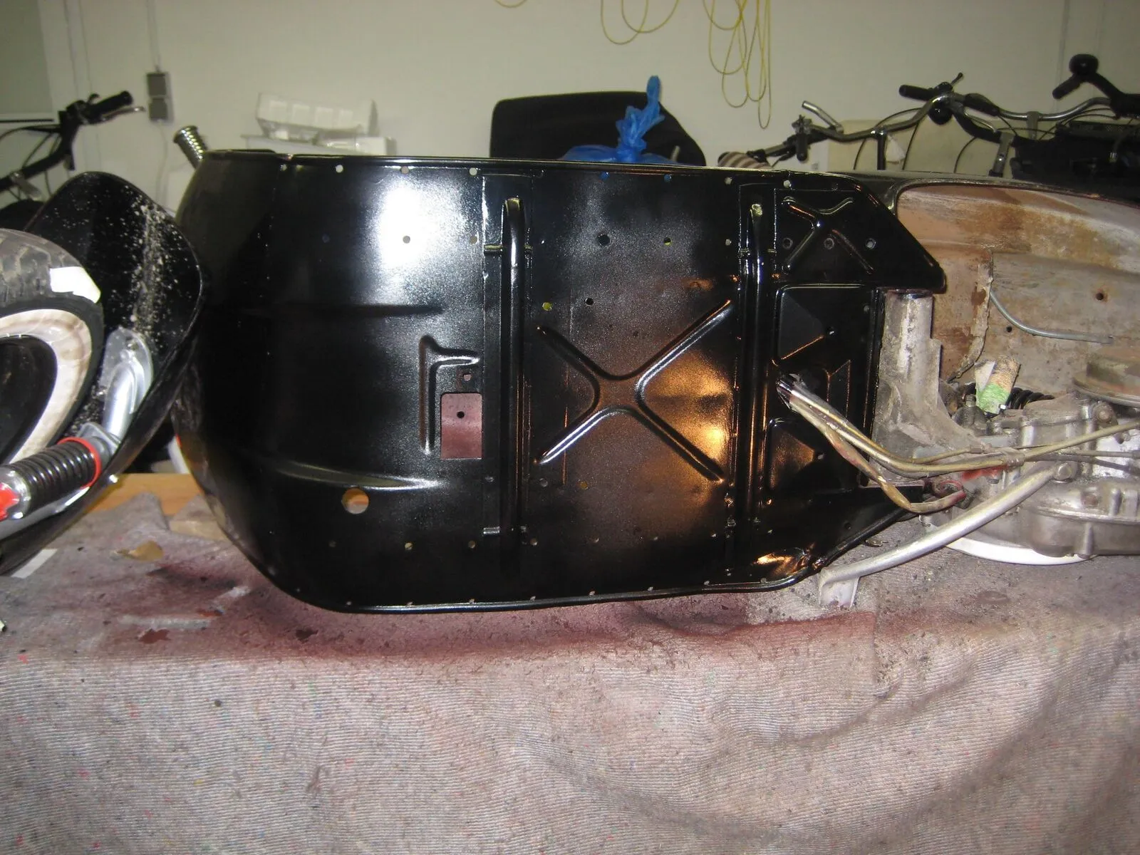

    so dem rost bin ich jetzt herr geworden war garnicht so schlimm...

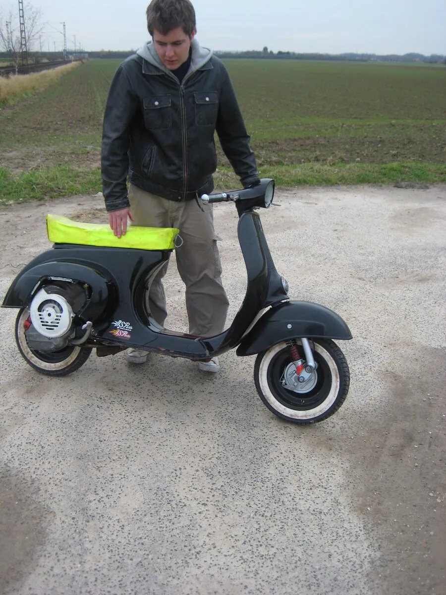

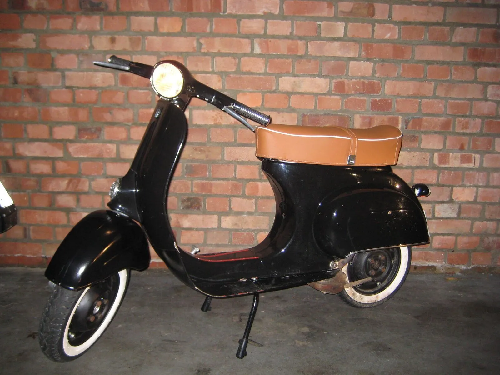

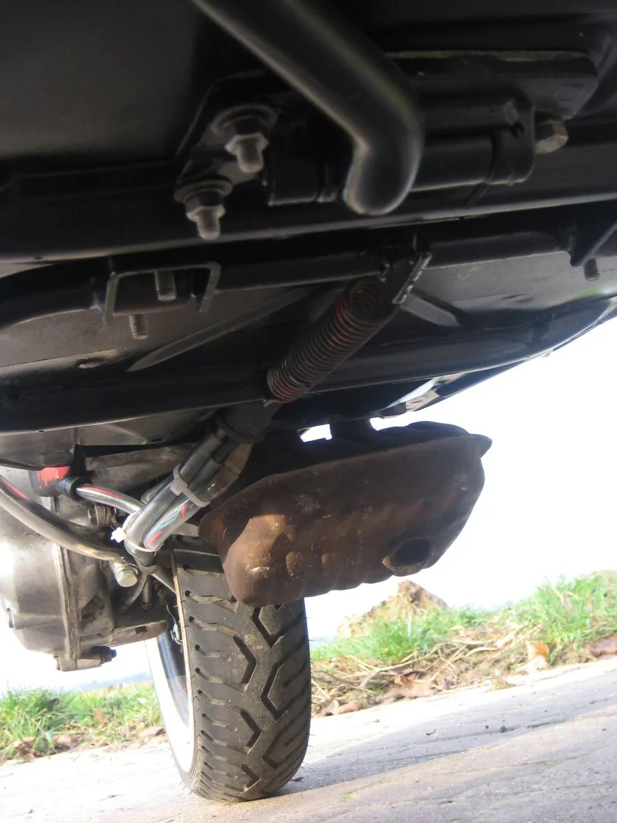

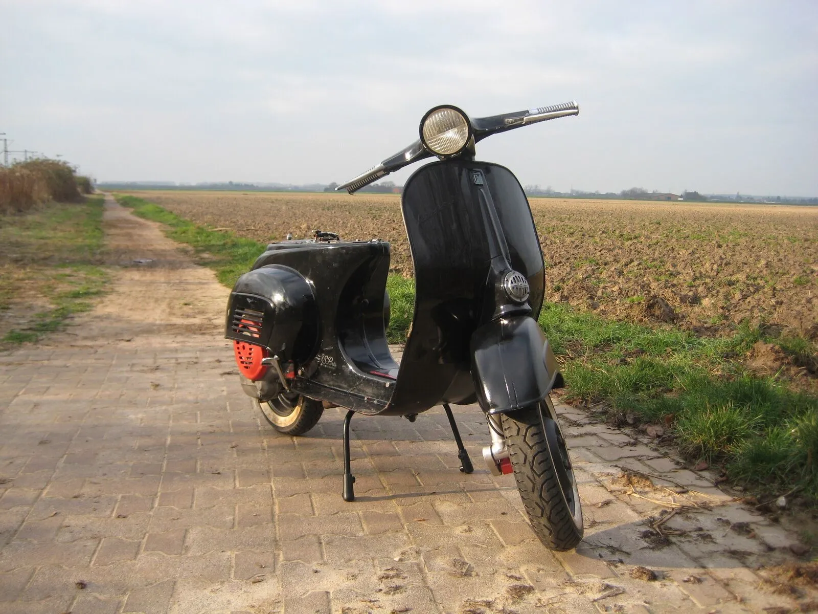

    wie am anfang angekündigt wollte ich sie erstmal technisch in ordnung bringen und das ist mir meiner meinung nach erstmal ganz gut gelungen.
    neuerungen:
    2 neue stoßdämpfer
    gabel komplett überholt( alle lager, schwinge....)
    komplett neue züge
    neue bremsbeläge hinten vorne
    neue kupplung
    neuer kickstarter(alter war gebrochen)
    tachowelle +außenzug
    tank entrostet
    unterbrecherkontakte
    simmerringe
    neuer zylinder(war schon dabei)
    und noch die ganzen kleinteile die halt so anfallen...
    ___________________________________________
    ca 500 euro insgesamt.
    rost entfernt, grundiert und neu lackiert.
    LAUFEN TUT SIE SPITZE!

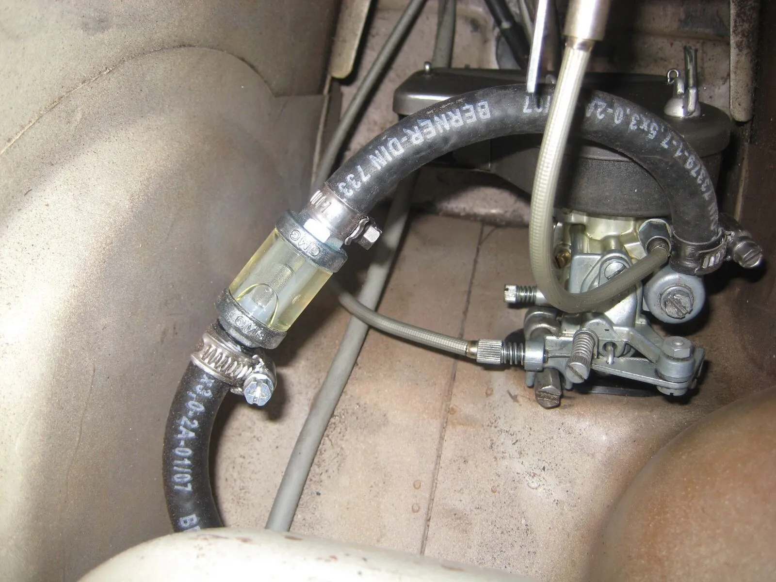

    ps: diesen benzinfilter kann ich nur jedem ans herz legen aus glas, zu öffnen und zum säubern

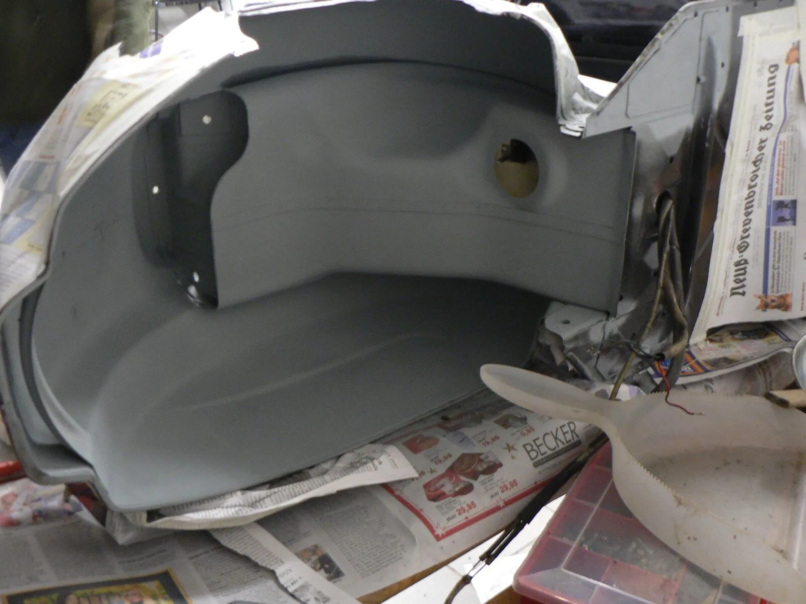

    Irre ich mich oder ist deine kleine von innen immer noch so wie sie anscheinend vom strahlen kam?! :|

    ne also gesandstrahlt ist die noch nicht das werde ich auch nicht mehr vor nächsten sommer schaffen.
    ich habe nur das beinschild,über die trittbleche bis hin zum radlauf innen komplett entrostet, weil dort oberflächig rost war.dann grundiert und mir schwarz beilackiert.
    natürlich hab ich jetzt zwei verschiedene schwarzlacke aber das fällt garnicht so auf wie anfangs vermutet. pünktlich übernächsten sommer steht sie dann im neuen lackkleid da.

    wie haste denn entrostet?

    schön mit der hand und aufsätzen für die bohrmaschine
