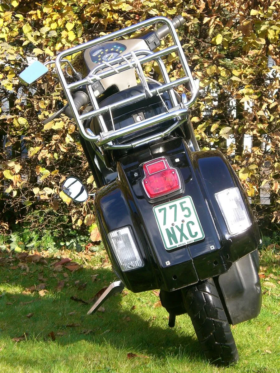

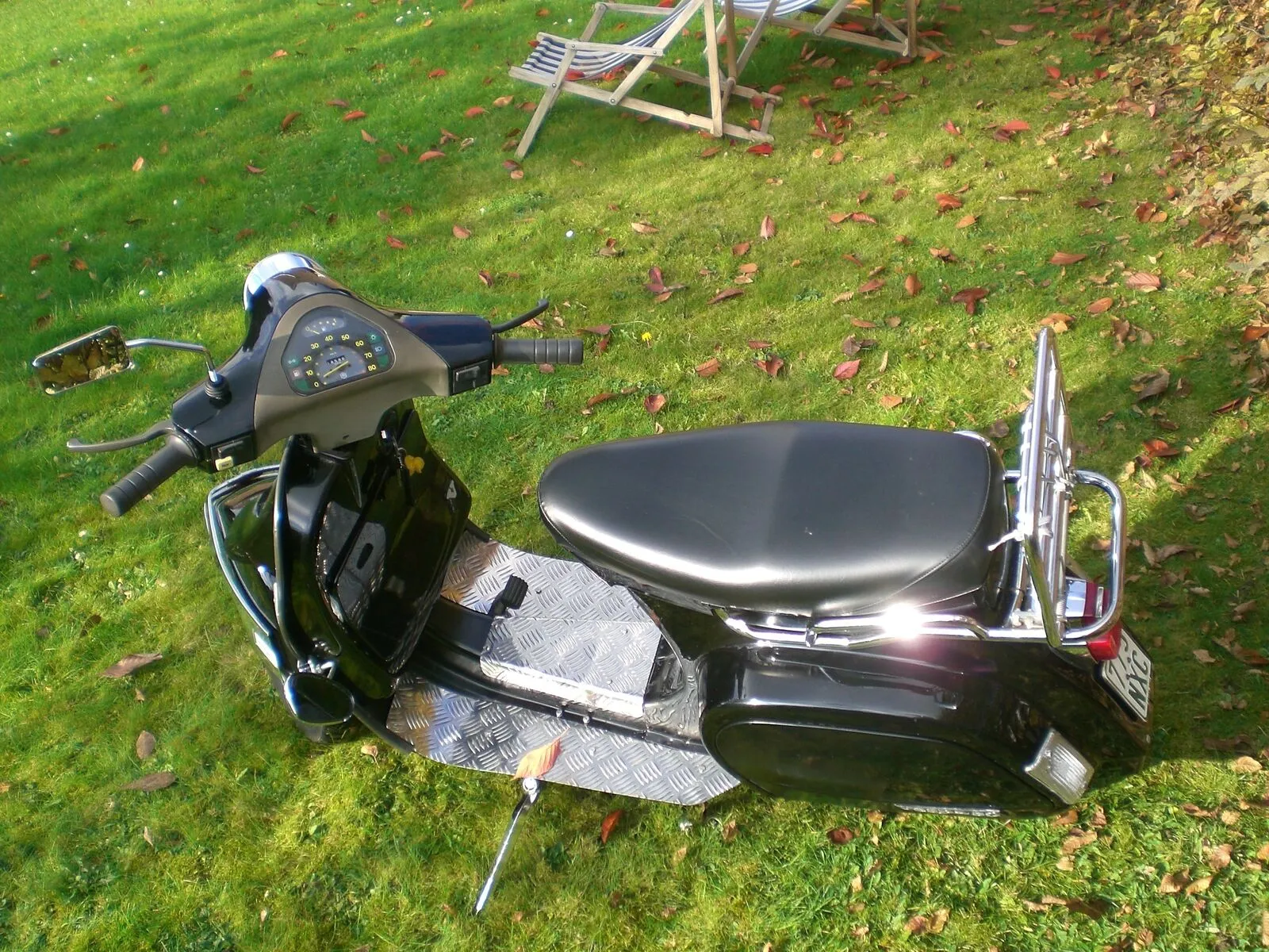

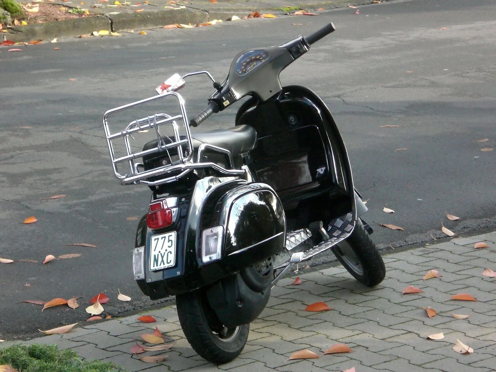

ja ich weiß der spiegel is gewöhnungsbedürftig aber den hab ich geschenkt bekommen...
die riffelbleche hab ich genommen, weil die drei großen löcher, die entstehen, wenn man die plastik/gummi fußraumverkleidung wegnimmt mich wirklich heftig gestört haben...
so jetzt will ich meine xl2 auch mal zeigen...
bisher gemacht:
antik rücklicht
riffelbleche
2x spiegel
seitenständer
weiße blinkergläser
chrom blinker birnen
stoßstange vorne
gepäckträger
"schirmchen" überm scheinwerfer
klassischer vespa schriftzug (noch nicht dran)
sito plus entdrosselt
dr75 (heute kolbenklemmer, bingo!)was noch aussteht:
eventuell garelli schutzblech
monositzbank dann aber ohne gepäckträger
weißwandreifen
lüftungsgitter in chrom
felgen lackieren
chrom griffe -
