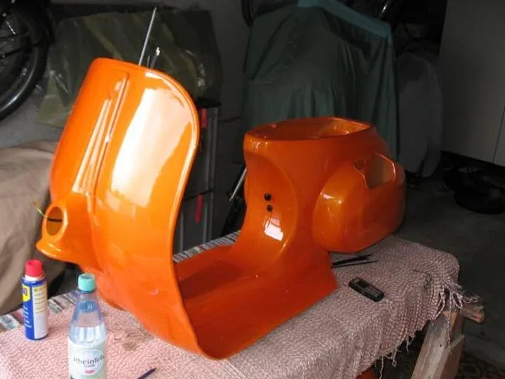

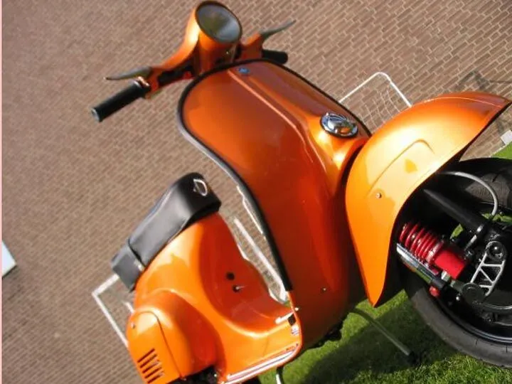

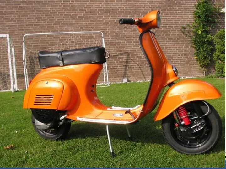

zur farbe:
ich finde das ist immer geschmackssache, letztens habe ich eine gesehen und das war der hingucker schlecht hin:
der lack stammt von einem ford focus st, wie ihr auf den bilder auch sehen könnt finde ich die felgen auch sehr gut,anstatt weißwand, schwarz gelassen und die felgen und die trommel auch schwarz lackiert, ich persönlich finde das die kombination einen sehr sportlichen look verleiht
hier ein paar bilder:
