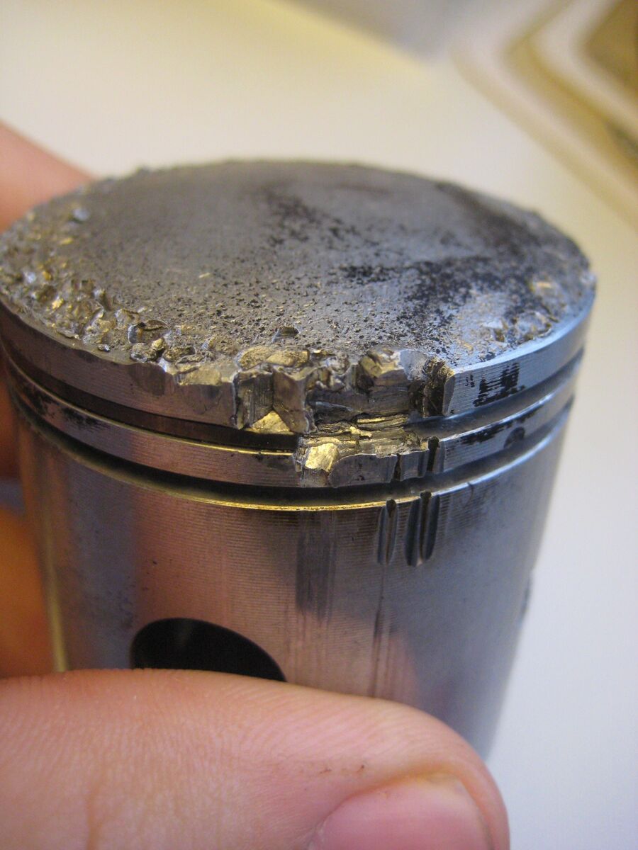

    ja also ich hab ein 75 dr drin seit etwa 800 km. und heute denke ich einen kolbenfresser bekommen. habe ne 72er hauptdüse drin in einem 15/16 dellorto vergaser ursprünglich war ien 68er düse verbaut.
    zum glück steht jetzt der winter vor der tür und ich finde ein wenig zeit für meine kleine.
    heute morgen hab ich sie angeschmissen und sie lief von anfang an nicht wirklich rund nur 55kmh anstatt etwas über 60. sie ging mir an 2 ampeln beide male aus und nur mit anschieben wieder an.
    im vollgasbetrieb bemerkte ich dann ein blecherndes geräusch vom motor her, welches sich mit zunehmender drehzahl intensivierte.
    nach ca 5 km in schonender gangart etwa 50 kmh probierte ich nocheinmal kurz vollgas. das klappernde geräusch trat wieder auf die leistung nahm rapide ab klappern,zack bum rums motor aus.
    da kann ich wohl von einem kolbenproblem sprechen?
    nach einer kurzen pause hab ich sie nochmal angeschoben dreht noch und ich bin mit 30 nach hause gerollt.
    wie soll ich verfahren?

    so hat zwar etwas gedauert, weil ich mir zwischendurch ne neue vespa gekauft habe, jetzt bin ich endlich dazu gekommen den zylinder zu wechseln.
    das resultat meines klemmers sehr ihr auf dem bild.
    ich bin mir auch relativ sicher, wie es dazu kommen konnte. natürlich war ich erstmal etwas "erstaunt" als ich den zylinder kopf abgenommen habe, denn der sieht in etwa genauso aus wie der kolben auf der obenren fläche.
    der zylinder an sich hat fast garkeinen schaden genommen. jetzt zum "tathergang".
    ich vermute, dass sich ein teil des sicherungsringes vom kolbenbolzen gelöst hat oder abgebrochen ist. denn dieser war nur noch zu 2/3 vorhanden als ich den kolben ausgebaut habe. vermutlich hat dann dieser auch das klingelnde geräusch verursacht kurz vor dem klemmer.
    bau heute den alten 50 ccm wieder ein:-(
