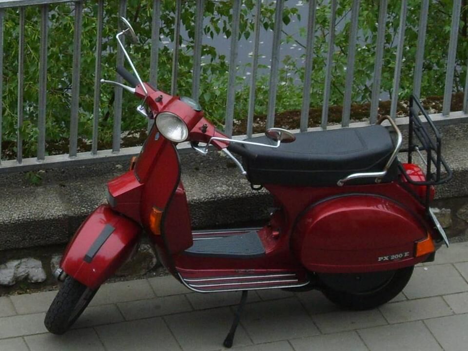

    aktueller stand der dinge, nachdem wir am wochenende einiges geschraubt haben:
    Die Düsen vom Vergaser sind sauber und frei.
    wir haben mal nen blick in den Zylinder geworfen, und dort sieht auch alles super aus. kaum laufspuren, und man sieht auch noch die Spuren vom Hohnfräsen.
    Der Auspuff war ein einizer klumpen rost, und so haben wir nen neuen Sito Auspuff montiert, mit ABE.
    Die Reifen waren nach genauer Betrachtung (älter als 2000) auch mal bereit zum entsorgt werden, und nun befinden sich Heidenau K58 Schluppen auf den Felgen.
    Lange Rede kurzer Sinn: Hat alles bzgl. der Endgeschwindigkeit kaum was gebracht, mit ach und krach lief der roller heute 95 km/h.
    Aber das Fahrfeeling ist um welten besser geworden, und alleine dafür hat sich´s wohl gelohnt.
    Habt ihr noch Ideen, wo der Leistungsverlust jetzt noch herkommen kann?

    die PX 200 (BJ ´91, alles original), die wir erstanden haben bringt nur 90 km/h auf die Piste. In den Papieren eingetragen sind 105 km/h.
    Freifahren hat nichts gebracht, am Luftfilter liegt´s auch nicht.
    Da ich vom Roller schrauben wenig Ahnung habe, brauche ich euren Rat;
    woran kann das liegen, das der nicht aus den Füßen kommt, und was kann man machen (ohne ein Vermögen auszugeben und legal zu bleiben).

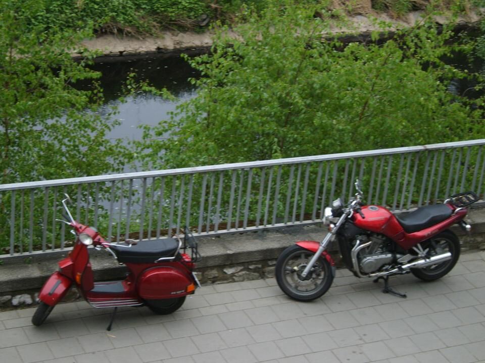

    wir wollten uns mal kurz vorstellen. meine frau hat sich ne PX 200 BJ ´91 mit originalen 5.200 km zugelegt. ich selber fahre eine VX 800.
    Wir kommen aus der Aachener Ecke und hoffen hier im Forum einige Tips zu finden, wie wir die alte Dame wieder so richtig ans rollen kriegen.
    Derzeit fährt sie leider nur 90 km/h (trotz 9 kw) und daran sollte sich doch was machen lassen...
