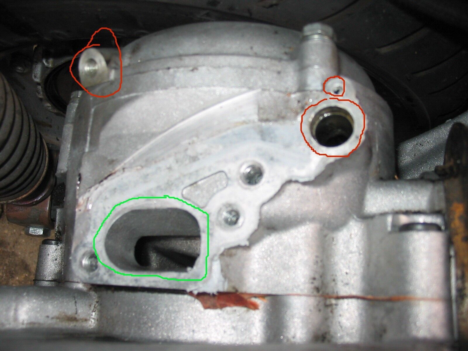

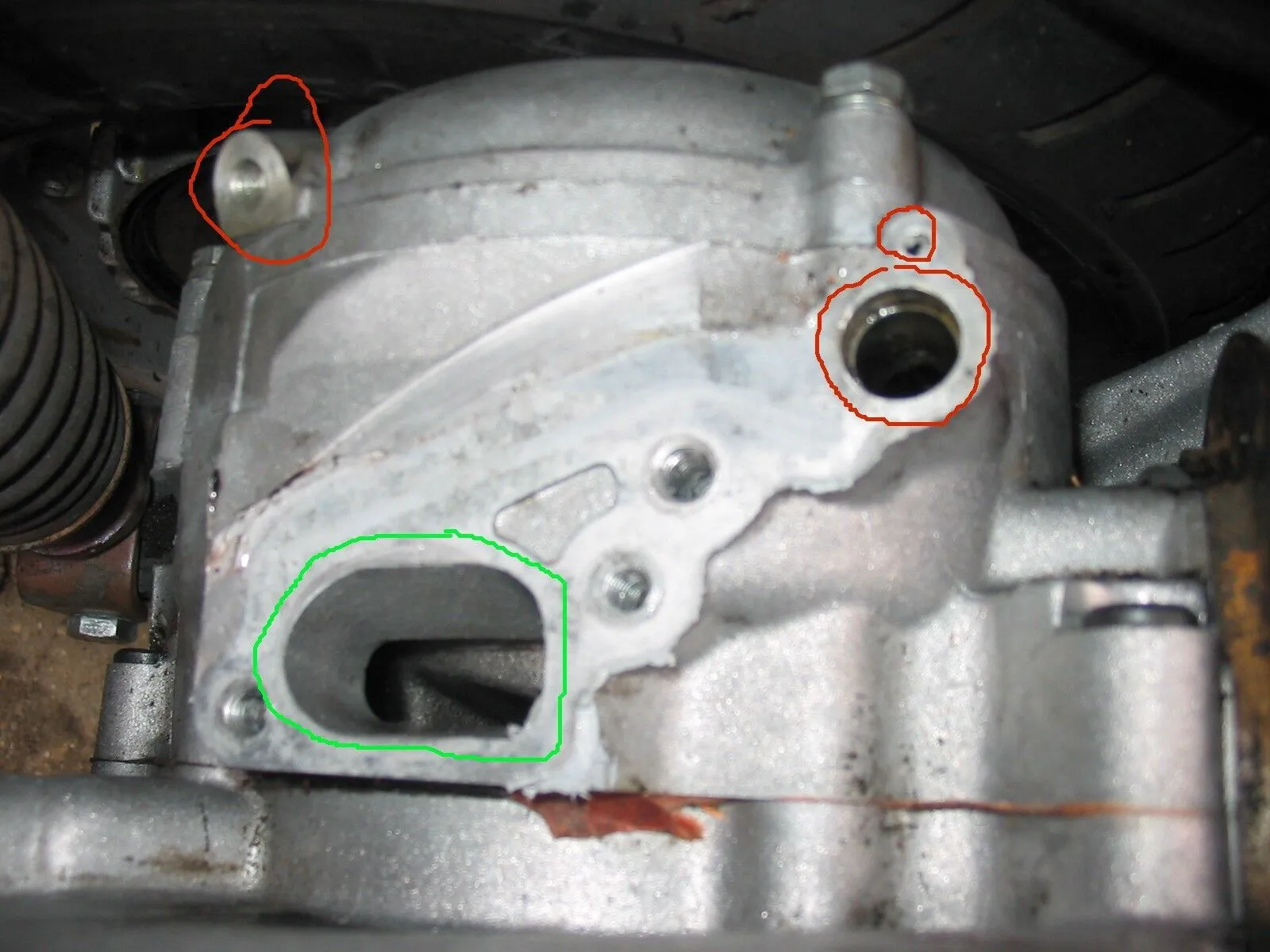

Den Simmerringtest haben wir gemacht. Allerdings im Freien und wir waren uns deshalb nicht ganz einig, weshalb die Flamme unruhig ist, hmm... Allerdings mal ne bescheidene Frage: Wir haben auch mal getestet was passiert, wenn man zur Getriebeöl-Einfüllloch Luft reinlässt und die im Bild rot eingekreisten Löcher zugehebt. Dabei kam aus dem grünen Loch Luft. Darf das sein? Wie würdet ihr das deuten? Kann mein Problem davon kommen???

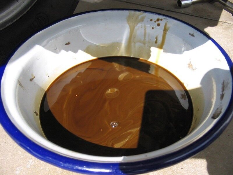

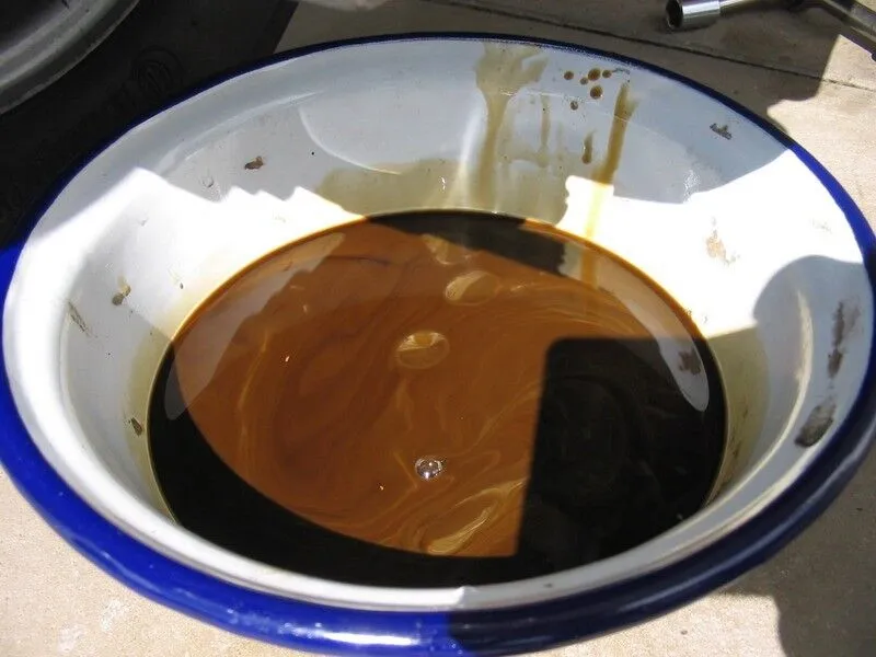

Also: Vergaser wurde neu abgedichtet und ist jetzt auch dicht, Vergasereinstellungen brachten auch nichts, Auspuff ist dicht und frei, Zündung ist auch ok und zündet. Getrieböl wurde abgelassen, Foto füge ich unten hinzu, ich finde es richt nach Benzin. Da wir nicht wussten, ob die Ölzuführ für die Getrenntschmierung funktioniert, haben wir jetzt einmal 1:50 getankt.
Problem: Nachdem wir den Vergaser wieder montieret hatten, lief sie anfangs bis in 2. Gang sehr sauber und ziehte auch gut. Im 3. Gang zieht sie nicht mehr und zieht ohne Choke nicht mehr. Im Standgas läuft sie immer ruhig.
-> Kann es sein, dass der Simmering ausgetauscht werden muss, wie einige auch meinten? Und wenn ja, wo sitzt er genau und was dichtet er ab???
-> Oder könnte es die Motordichtung, die das Gemisch vom Getriebgehäuse abdichtet, sein???Will nur sicher gehen, bevor der Motor gespaltet wird und dies möglicherweise unnötig war.
vielen Dank für die schnelle Hilfe! Also wie es scheint ist es echt ein
Dichtungs-Problem. Beim Getriebeöl ablassen konnte man feststellen, dass das Öl ganzbraun war, Schlieren hatte und nach Benzin roch. Würde auch den hohen
Benzinverbrauch
von ca. 7,5 Liter erklären. Dann müssen wir jetzt wohl den Motor spalten und
bräuchten jetzt Dichtungen. Könnt ihr mir sagen, welche? Wo bekomme ich sie günstig
her? Scooter-Center.de? Die Vespa läuft übrigens immer nur mit Choke, ansonsten
säuft sie ab. Hinter dem Vergaser war die Vespa auch ziemlich versifft.
Meint ihr auch, dass die Probleme mit Benzin im Getriebeöl zusammenhängen könnten???Bin über jeden eurer fachmännischen Ratschläge dankbar!
