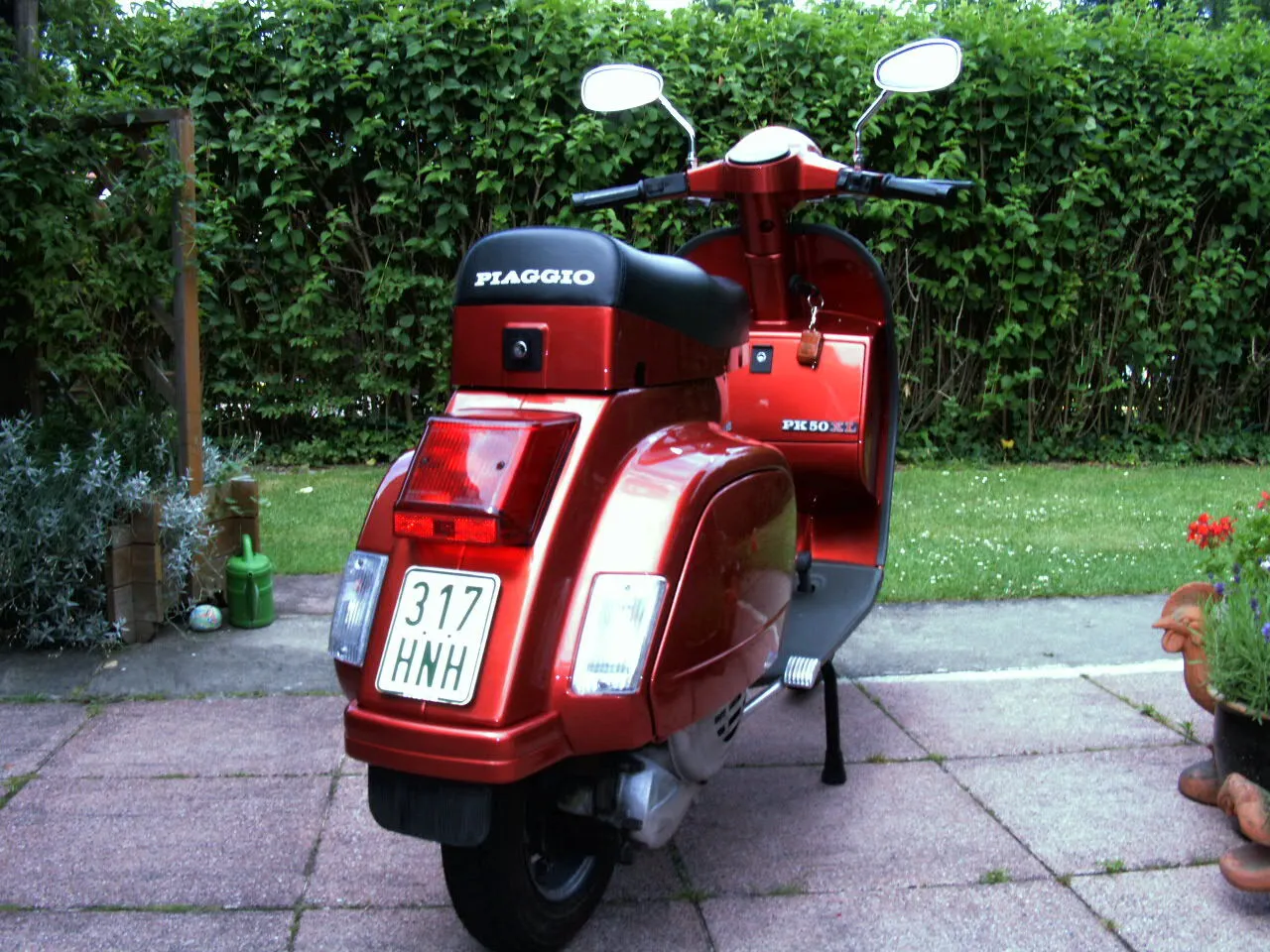

    Hab dir mal nen Bild von meine ranehängt, dann siehste ja ob das Fach passen könnte :D

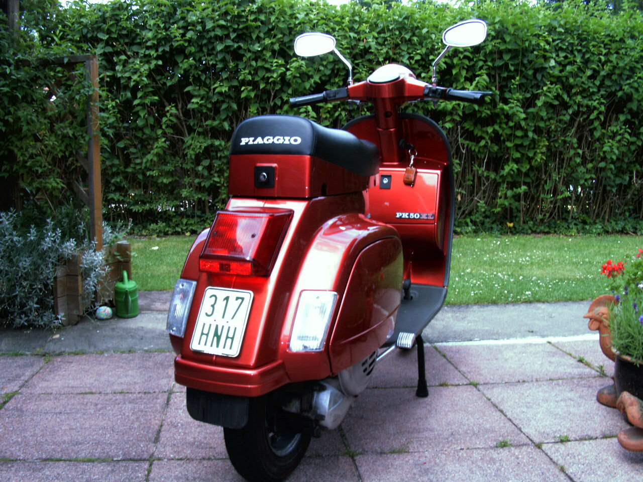

    Hallo ich bin olsen, 17 Jahre alt und mache eine Ausbildung als Elektroanlagenmonteur
    wollte euch mal kooz meine PK 50 XL Bj. 89 4-Gang zeigen, die ich seit einigen Wochen besitze. Ist seit ca. 10 Jahren nicht mehr gelaufen, mittlerweile läuft sie wie am Schnürchen, habe einen neuen auspuff, Kupplung, Zündkerze, Dichtungen, Tank gereinigt, Kolben Zylinderkopf und Zylinder abgeschliffen, natürlich auch noch neue Reifen undso. Später wird sie auch noch lackiert , der Lack ist nämlich echt grauenhaft, aber erstmal fahren LOL
    also hier nen paar pix:
