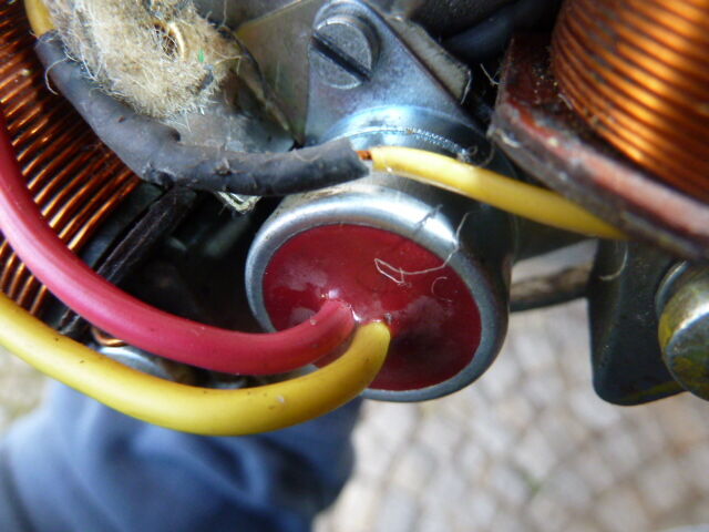

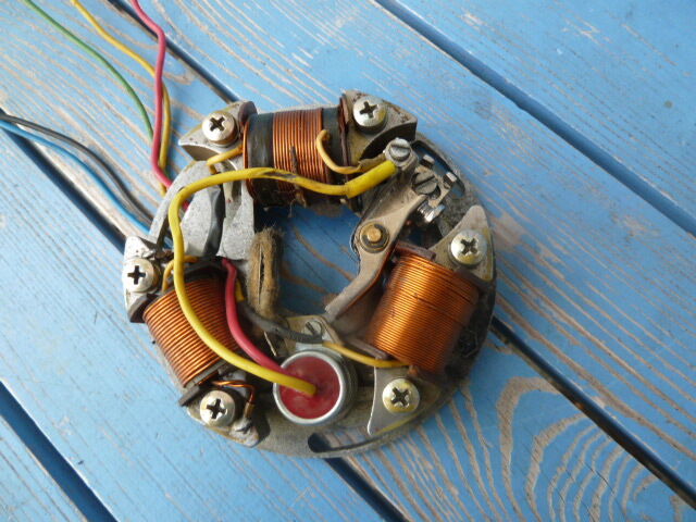

    ...den Kondensator kannst mit einem Multimeter eigentlich nur grob testen, daher in der Regel hat er Durchgang oder nicht.
    Wenn er Durchgang hat ist er defekt bzw. ein ins rötliche tendierender Funke wäre ggf. auch ein Indiz für einen defekten
    Kondensator..
    Du schreibst ja sie ist ohne erkennbaren Grund einfach ausgegangen, daher
    würde ich den Klemmer eher mal ausschließen, außerdem kündigt sich der in der Regel bei zu mageren Gemisch auch akustisch an (sog. Klingel´n)
    mach das Polrad runter und kontrolliere die Zündung, dann kannst zumindest eine Fehlerquelle ausgrenzen..
