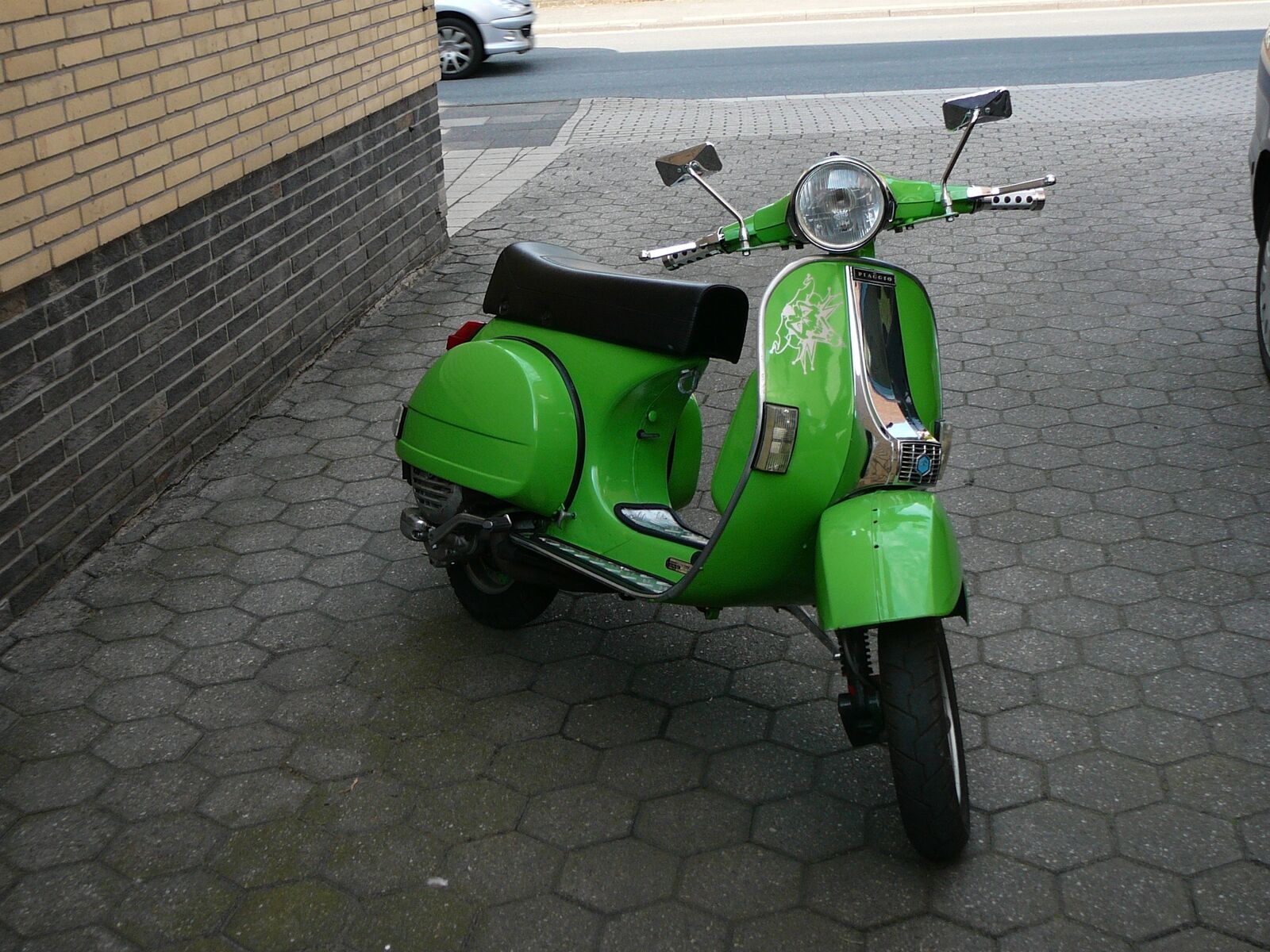

Das ist meine Baustelle aber ob die Farbe bleibt weiß ich noch nicht.
Diese Saison wird auf jeden fall so gefahren -
