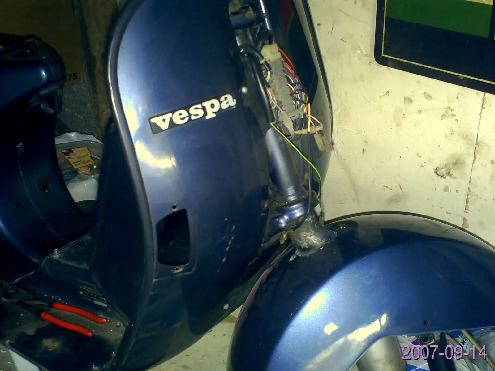

habe unter der Kaskade zwei Kabel wo ich nicht weiß wohin sie gehören. Einmal habe ich ein grün/schwarzes und braunes welche etwas länger sind für die Hupe. Jetzt kommen aber noch ein schwarz/graues und ein weißes mit je einem Flachstecker aus der Elektrikleiste, wobei diese zwei Kabel extrem kurz sind. Ich kann sie absolut nicht zuordnen, auch nicht per Schaltplan. Kann mir einer von euch helfen
??? Werde versuchen demnächst ein Foto zu machen.
Achso, es ist eine PX 80 Lusso elestart von 1991.
Danke schon mal

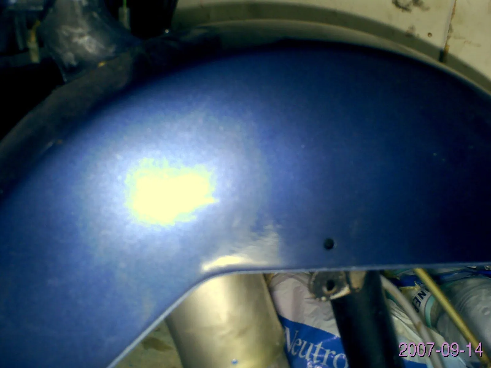

bin mir derzeit eine "Alltags PX" am aufbauen. Sie hat halt ein paar Lackschäden, da sie aber jeden Tag bei Wind und Wetter bewegt wird, fällt eine komplett Lackierung flach. Frage nun, welche Farbe hat die Vespa, es ist ein originales Blau. Beim Vespa Archiv bin ich auf "kobaltblau"mit der Nummer 680 gestoßen. Stimmt dieses?
Oder gibt es einen ähnlichen Farbton z.b. einer Automarke den ich verwenden kann.
Ach so, es ist eine PX 80 Lusso Elestart von 1991.
Vielen Dank schon mal
