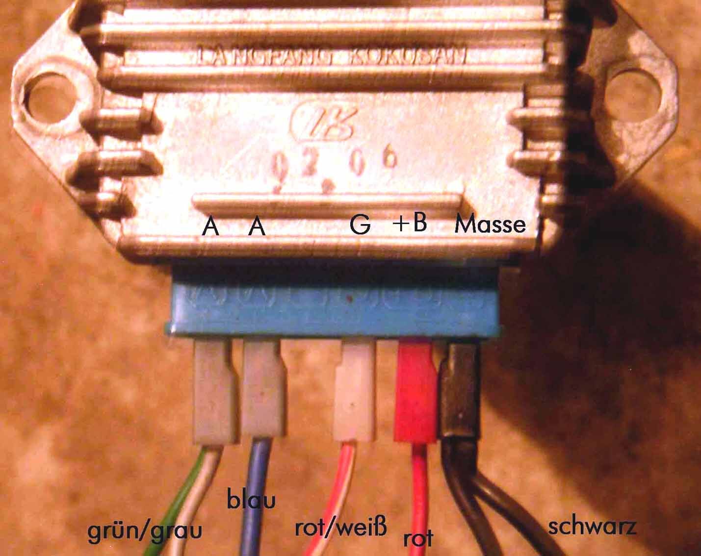

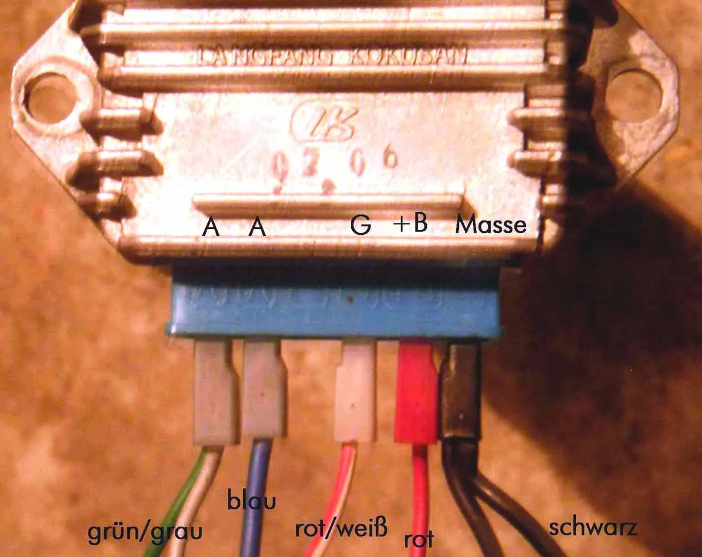

    Egal, jetzt habe ich einen neuen, aber ich weiß nicht, wie ihn anschließen. Auf dem alten (fünfpoligen) mit blauem Stecker stehen die Bezeichnungen:
    A A G +B Masse
    Über den Steckkontakten ist ein Aufkleber mit Farben aufgebracht: Über A A ist Rot, über G ist Gelb, über +B ist Grün und über Masse Schwarz.
    Die aufgesteckten Kabel auf den Kontakten waren auf A A Grau/Grün und Blau, auf G Rot/Weiß, auf +B Rot und auf Masse Schwarz.

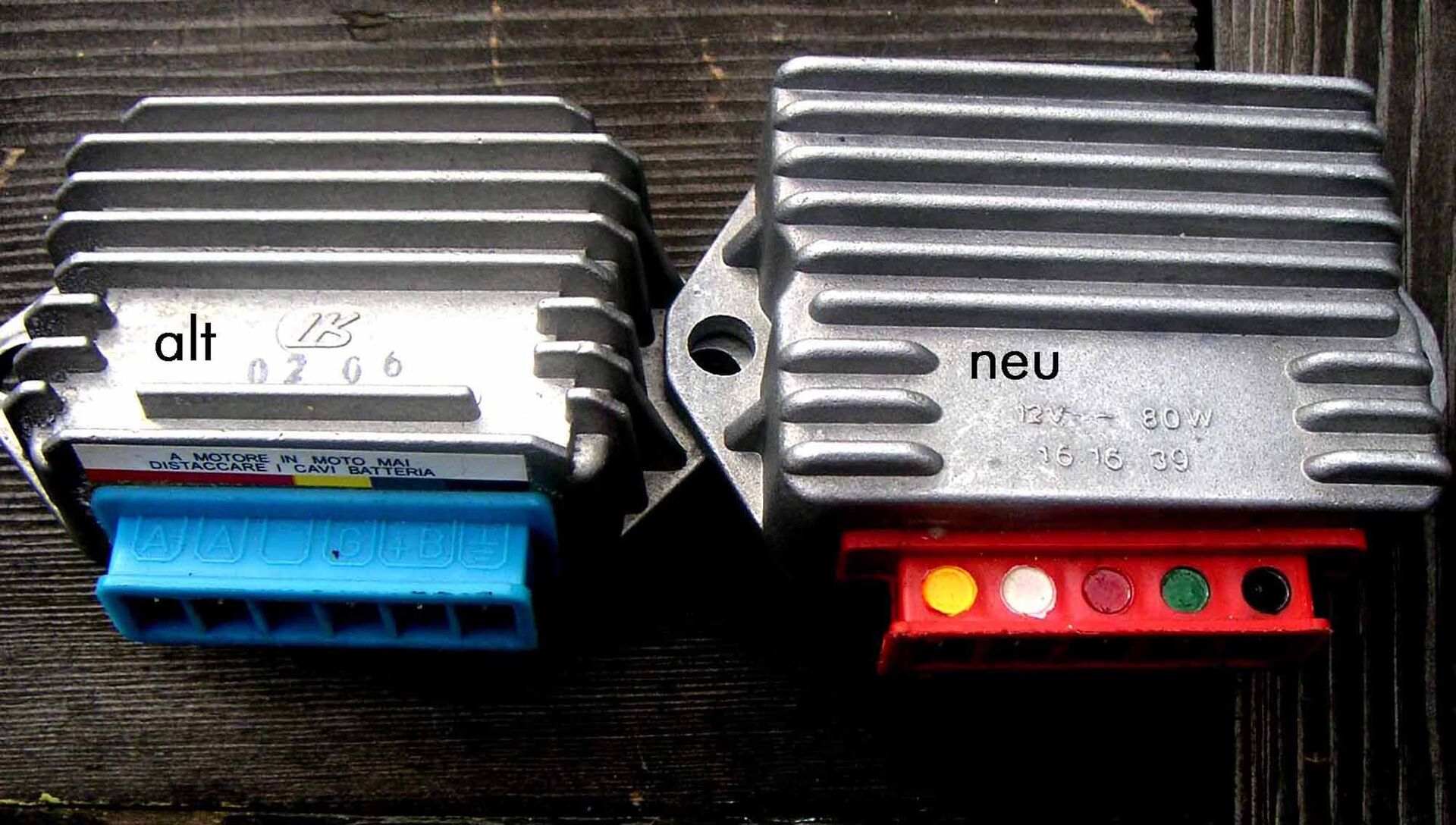

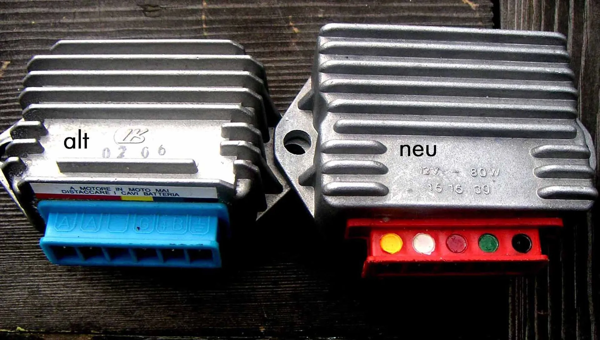

    Der neue Regler hat keine Buchstaben, sondern nur Farben (in der Werkstatt sagte man mir, den würden sie in alle Vespas einbauen, GG oder AA, mache keinen Unterschied). Nun weiß ich aber nicht welche Kabel ich auf welche Kontakte stecken soll.
    Der neue Regler hat die Farbmakierungen: Gelb, Weiß, Rot, Grün, Schwarz.
    Ich habe, wie oben erwähnt die Kabel Grün/Grau, Blau, Rot/Weiß, Rot, Schwarz.

    aber mein neuer Spannungsregler hat KEINE Buchstaben, sonst könnte ich die Kabelbelegung einfach von dem alten Spannungsregler übertragen. Der neue Regler hat fünf Anschlüsse mit den Farben: Gelb, Weiß, Rot, Grün, Schwarz - in dieser Reihenfolge von links nach rechts.

  • Hallo Rita,
    danke für die Antwort, das scheint sich ja zu einem echten Problem zu entwickeln. Also, ich habe mal die Dinger fotografiert. Anhängend ein Foto (Belegung.jpg) von dem alten Regler (mit blauem Kontaktschuh) und den aufgesteckten Kabeln so wie das zuvor verbaut war und der Regler vermutlich defekt.
    Ein weiteres Foto (Regler.jpg) zeigt die beiden Regler alt (links) und neu (rechts) nebeneinander.
    Ich weiß nicht, wie ich das farblich zuordnen soll oder einfach in der gleichen Reihenfolge aufstecken???? Dann stimmten aber zum Teil die Farben gar nicht überein.

  • Hallo Rita,
    danke, aber der Regler scheint doch zu passen. Ich habe ihn, nachdem niemand mir definitiv sagen konnte, wie er angeschlossen werden muss mal durchgemessen und dann im "Trial and Error" Verfahren angeschlossen. Der Regler funktioniert einwandfrei und die Belegung ist - um es kurz zu machen - einfach in der gleichen Reihenfolge, wie bei dem vorhergehenden auch. Falls es hier im Forum also noch mal ähnlichen Bedarf gibt, der Regler, den ich da habe, wird ja schließliche kein Einzelstück sein ... ...
