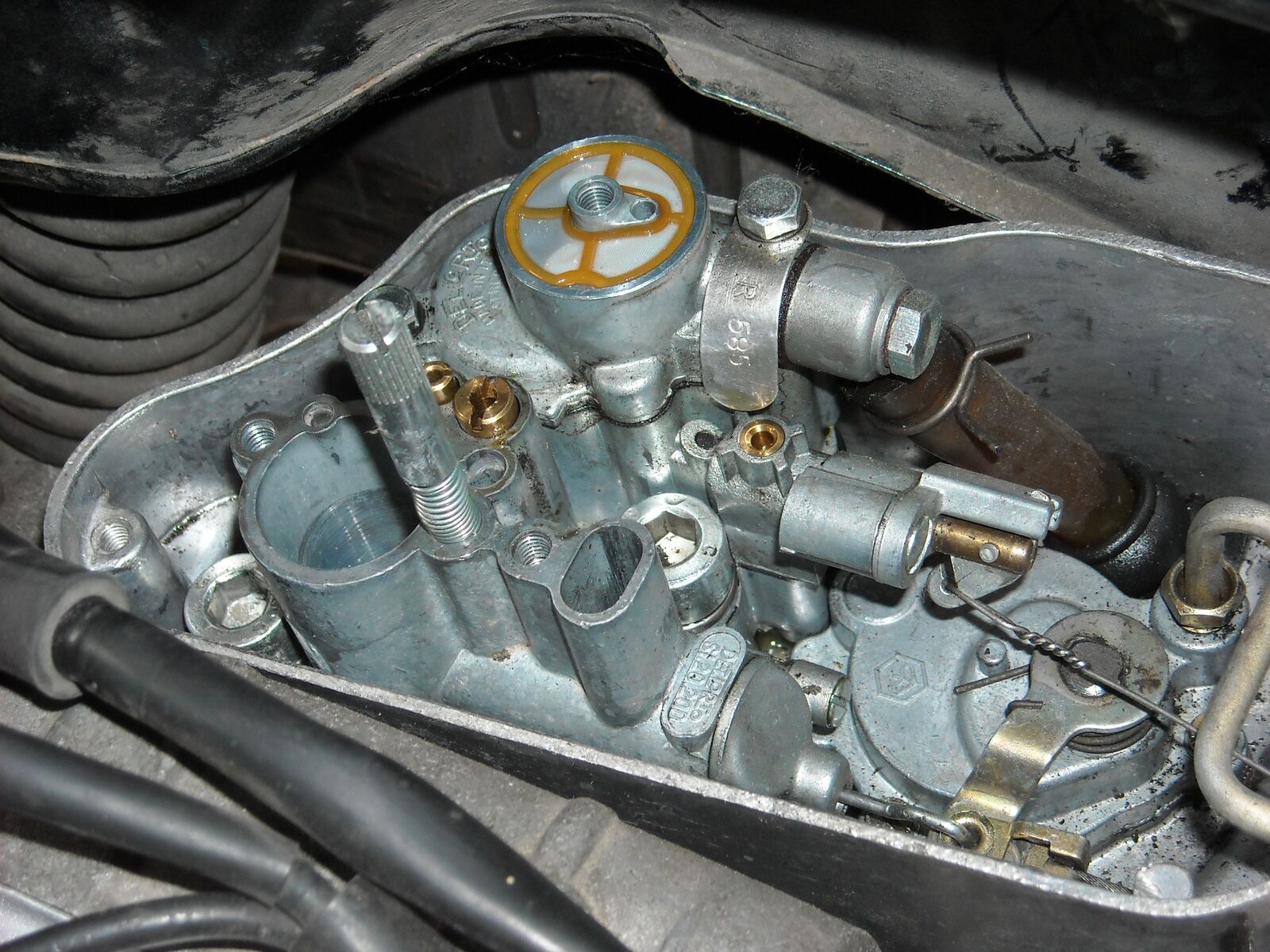

Ich habe gerade ein bisschen rum gesurft im Forum und einen Eintrag gefunden von jemand dessen Motor ebenfalls nicht mehr angesprungen ist. Schuld war dort der falsch eingebaute Schwimmer. Ich hoff ich habe das richtige Teil fotografiert und stelle es ein. Schaut euch das doch bitte mal an ob das richtig rum drin ist. Es wäre zu schön wenn es nur so ne Kleinigkeit wäre.
Ach ja wenn ich den Deckel des Schwimmers (eine Schlitzschraube) öffne und den Benzinhahn auf mache kommt oben aus dem Schwimmer Kraftstoff heraus. Denke, dass das so dann schon seinen richtigen Weg geht.
Seht euch das Bild an.
Danke gruß

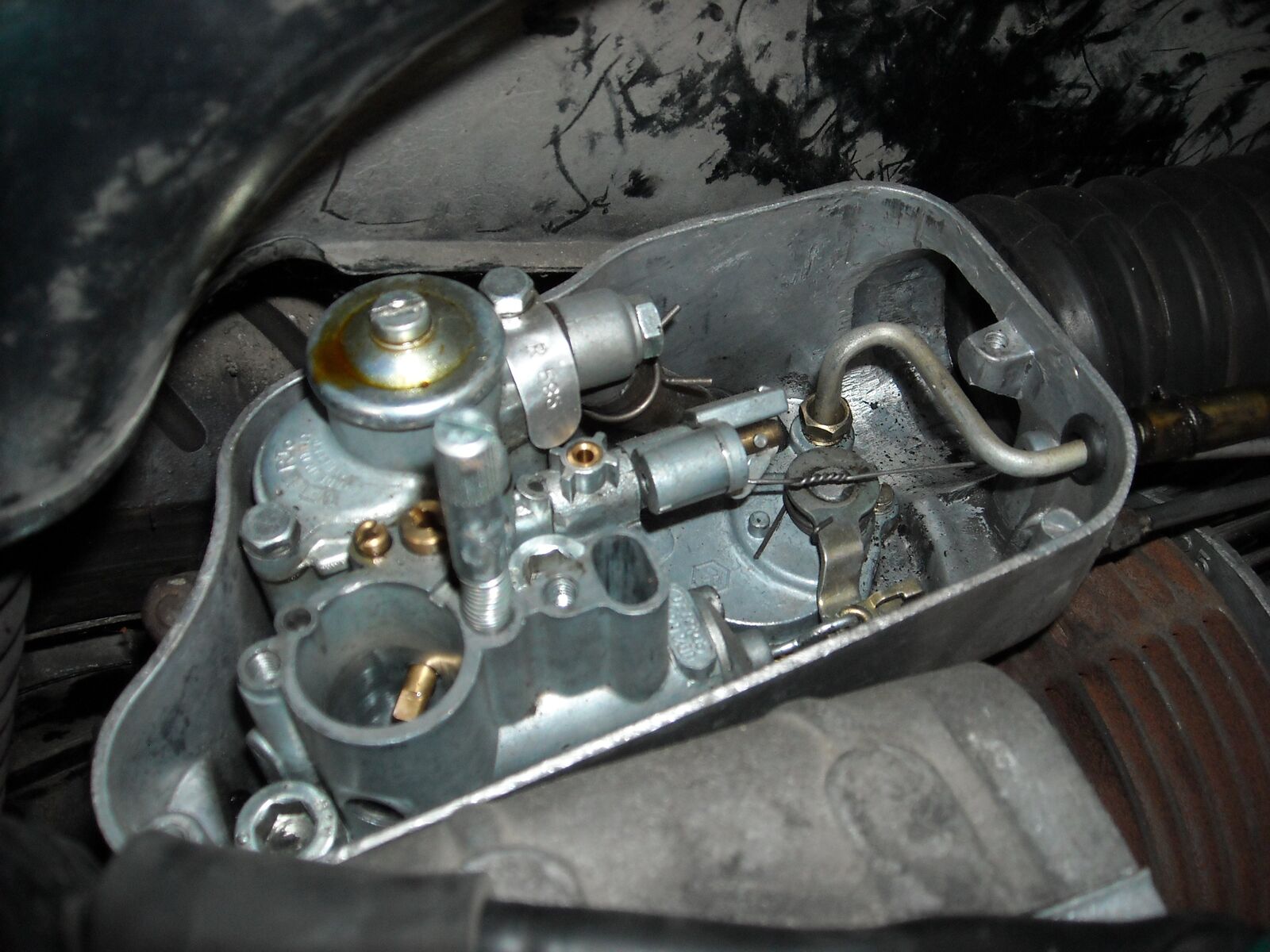

Bei mir happerts an der Elektrik. Ganz komisch. Der Elestart funktioniert einwandfrei. Nur die Zündkerze zündet nicht. Denk aber nicht, dass das an der Kerze liegt sondern das mir da die Elektrik einen Strech spielt. Es funktioniert nämlich in "zündung ein" Stellung des Schlüssels kein Blinker und kein Hupe was normalerweise doch immer der Fall war das ohne laufenden Motor die beiden Sachen gehen sollten. Jedoch tut sich da nichts. Ebenso die Tankanzeige macht keine "Zucker".
Problem 2:
Meine Vergasereinstellung. Habe den Vergaser komplett zerlegt und neue Dichtungen rein gemacht. Ich habe ein paar Bilder beigefügt. (Hoff das hat geklappt, ist das erste mal
) Kann mir jemand ne grobe Planung geben welche Schraube wie eingestellt gehört. Bitte um detaillierte Beschreibung. Ich weiß nicht genau welche Schraube für was ist.
