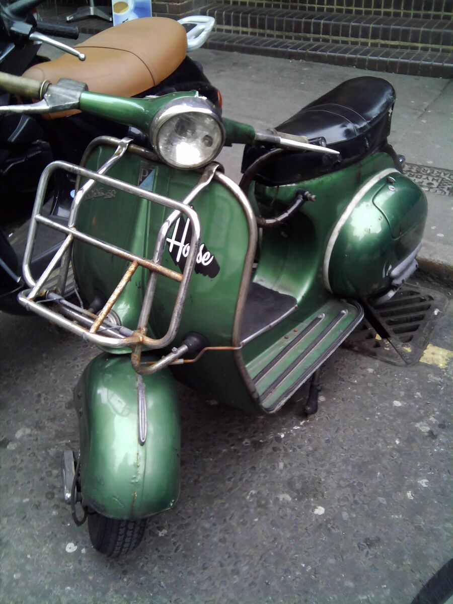

    leb zurzeit in London und bin überrascht wieviele vespas ich hier sehe.
    erfreue mich fast täglich des anblicks (wenn auch meist über dieselbe) !!!! drei Fragen:

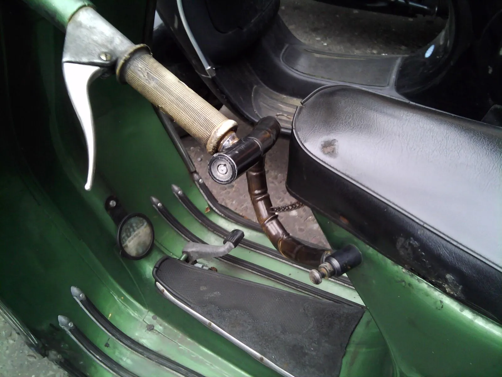

    2. Was haltet ihr von dieser Sicherung? haben hier fast alle. Wegtragen is ja trotzdem noch.....

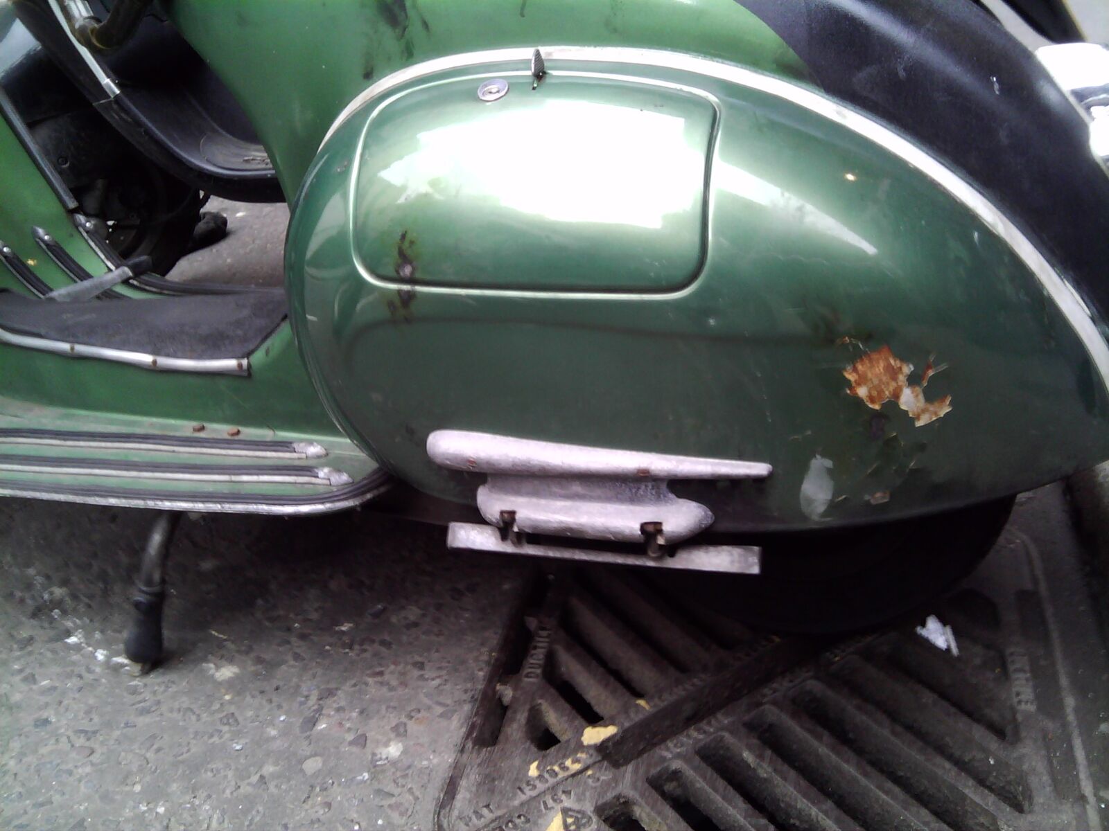

    3. Wofür ist die seitliche "Halterung" bei der Grünen?
