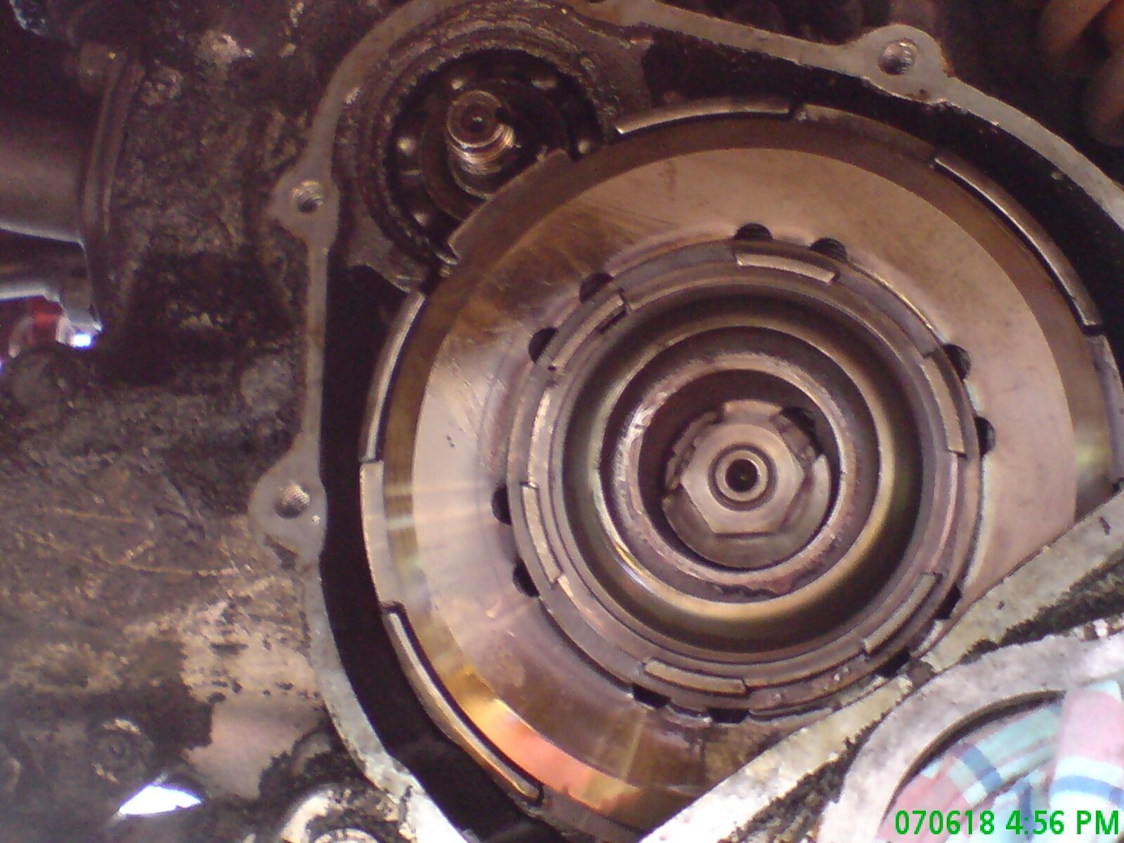

    keine ahnung wie groß er vorher war, der war nur noch schrott siehe foto neben neuen 10x3x3 der noch zu klein ist uiuiui

    so nen shit, der keil von der kurbelwelle is hü. den keil den ich bestellt hatte scheint für diesen zweck zu klein zu sein. 10x3x3 welcher ist dafür denn der richtige?
