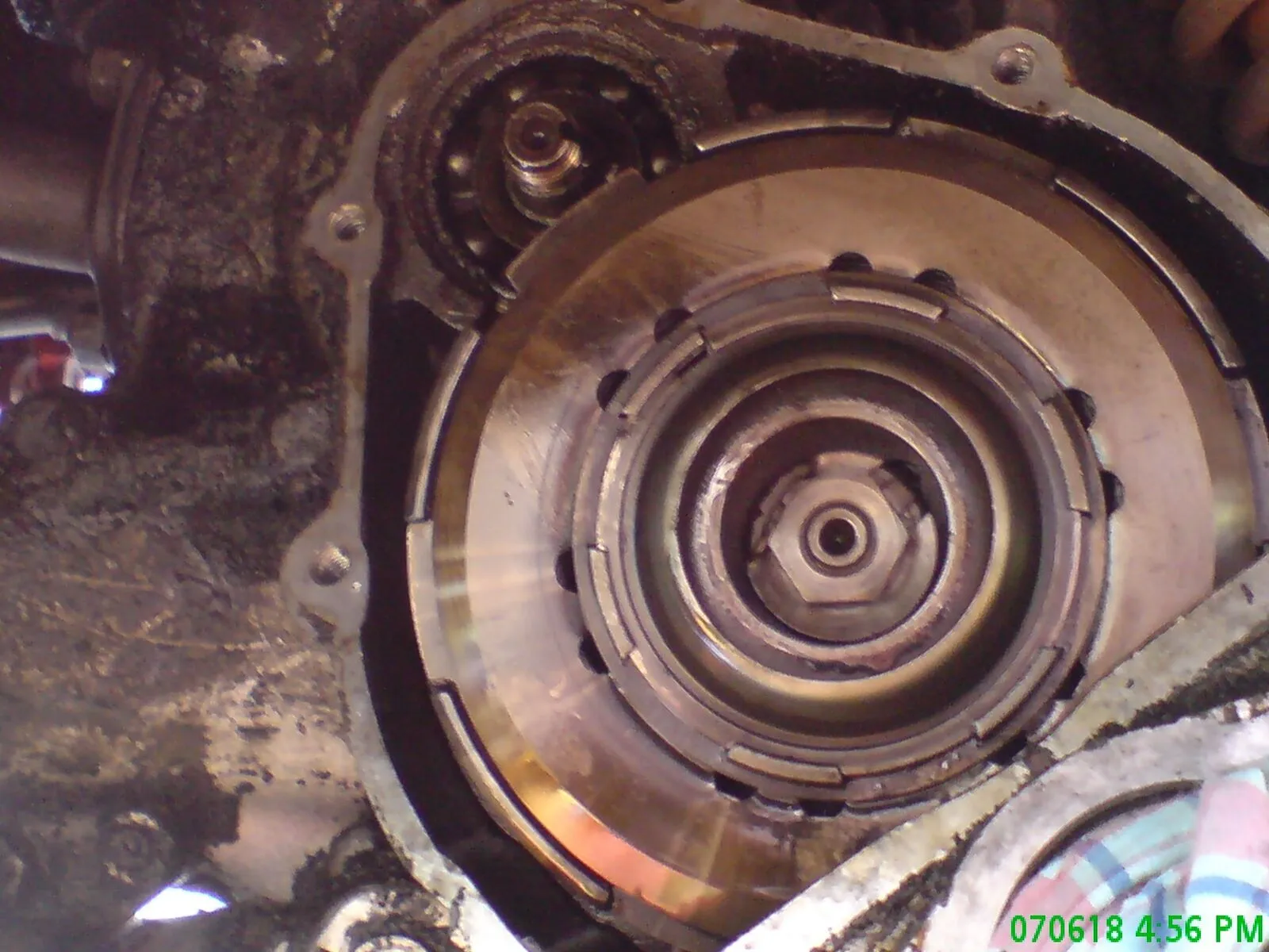

    So, teile zum ausbau sind heute angekommen. werde mich jetzt einfach mal mit sämtlichen anleitungen die ich gefunden habe und meiner werkzeugkiste zu meiner 50 n special bewegen. wünscht mir glück ;) ich hoffe das es nicht doch was schlimmeres ist.

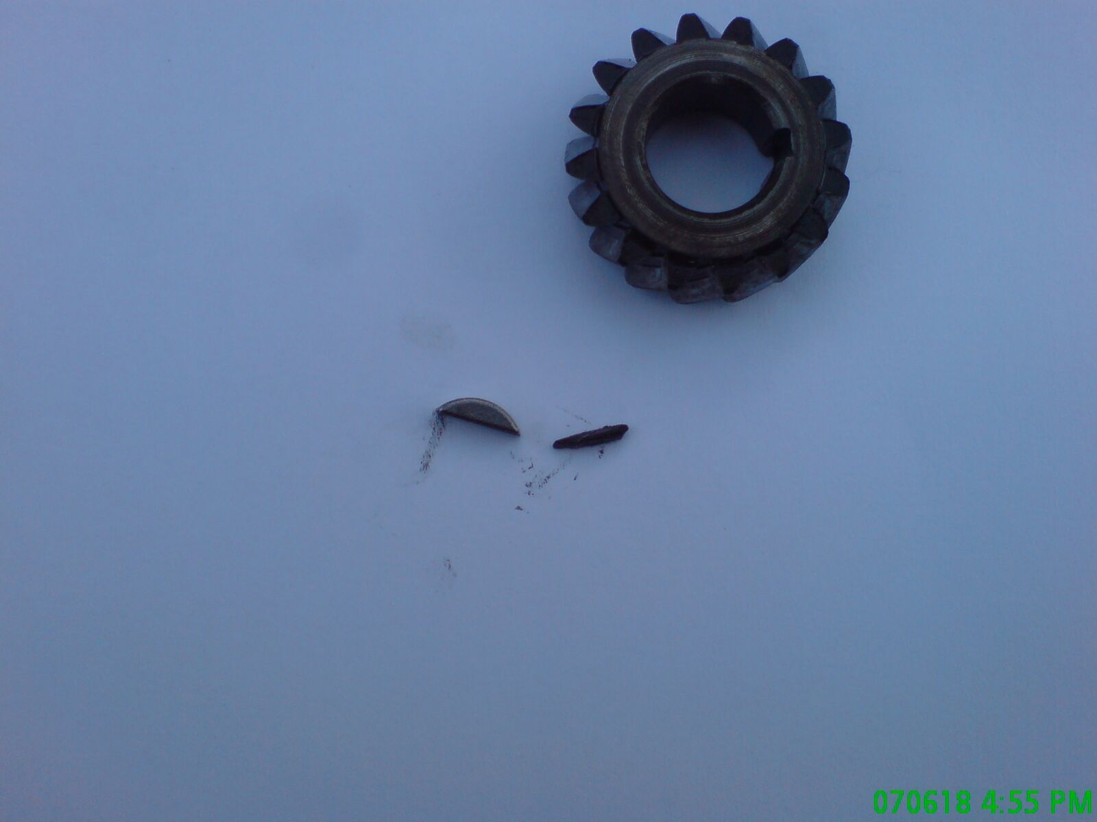

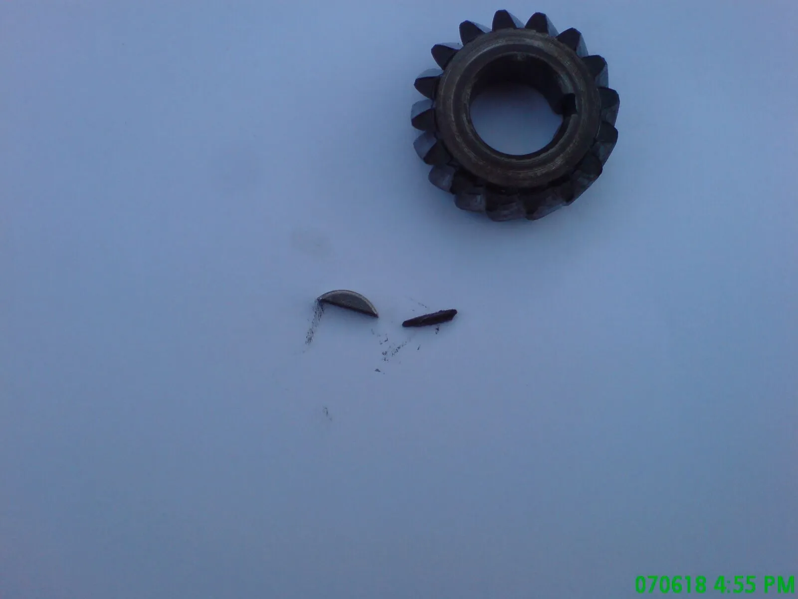

    so nen shit, der keil von der kurbelwelle is hü. den keil den ich bestellt hatte scheint für diesen zweck zu klein zu sein. 10x3x3 welcher ist dafür denn der richtige?

    Gefunden hab ich zwei verschiedene:
    Eins, vom Scooter-Center
    und zwei, Art-Nr 87060000
    bei
    Welche Maße hat denn dein alter Keil? bzw, welche hatte er, als er nicht gebrochen war :)
    Ich bin immer optimistisch, sogar meine Blutgruppe ist positiv.
  • tenits
    45
    Steinfurt
    50n special
    • June 18, 2007 at 22:03
    gute frage, erstmal danke für den tip von S I P habe ich jetzt den größeren bestellt (2x man weiß ja nie ;) )
    keine ahnung wie groß er vorher war, der war nur noch schrott siehe foto neben neuen 10x3x3 der noch zu klein ist uiuiui
