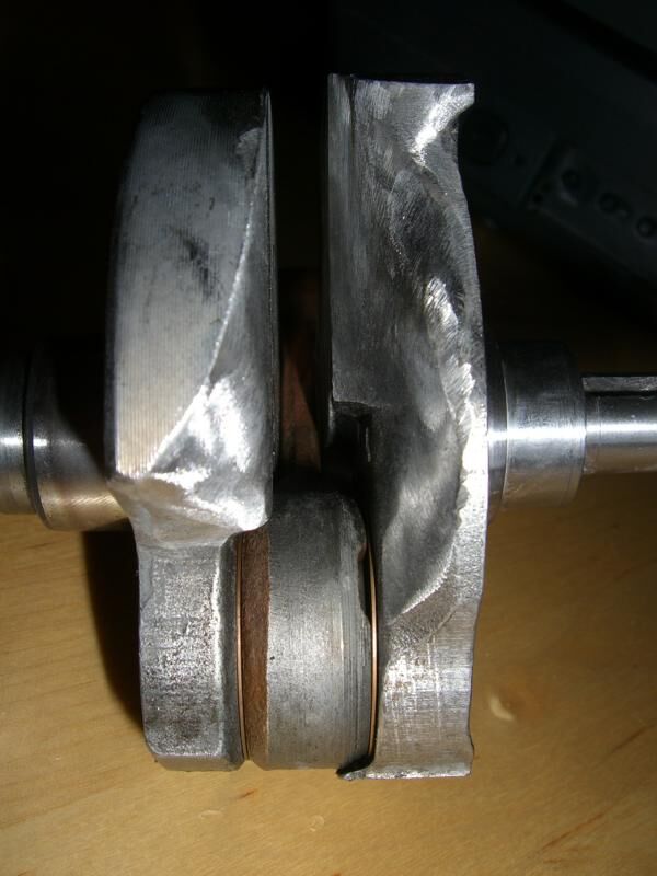

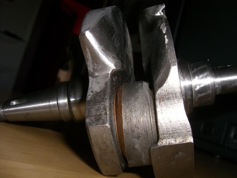

    So, Kurbelwelle ist so gut es ging gelippt... Mein Fräser wollte da nix wegnehmen also hab ich nur die Fächerscheibe auf der Flex genutzt. Man kommt erstaunlicherweise fast überall ran.
    Wie überall kommt noch der Feinschliff, da muss aber erst ein gescheiter Dremel und Edelkorund her.
    Angezeichnet hab ich 65 Grad (ungefähr 1,5 cm abgenommen) - was es im Endeffekt dann wirklich ist messe ich mal mit der Gradscheibe.
