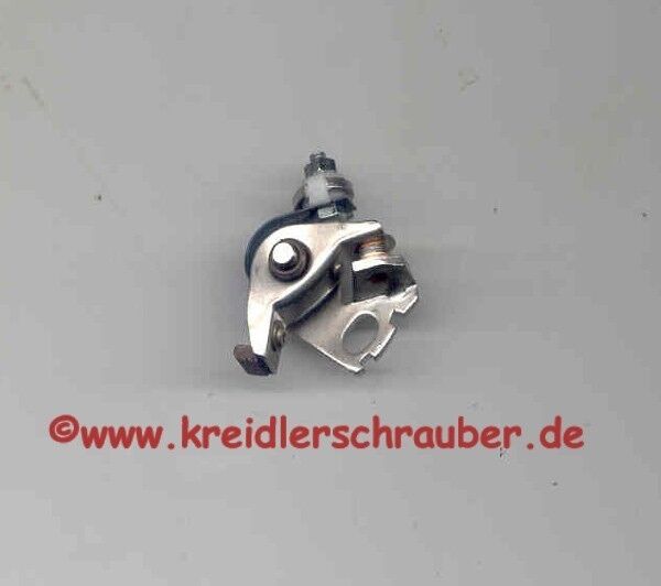

    Also der Unterbrecher sieht ungefähr so aus wie auf dem Foto unten.
    Wenn du das Sichtfenster am Polrad richtig drehst siest du ihn. Dann steckst ne Fühlerleere mit 0,4 mm rein, schraubst die Schraube die daneben sitzt auf. Jetzt geht der Unterbrecher zusammen und du machst die Schraube wieder zu.
    Fühlerleere raus und du solltest 0,4 mm Abstand zwischen den zwei braunen Kontakten haben.
