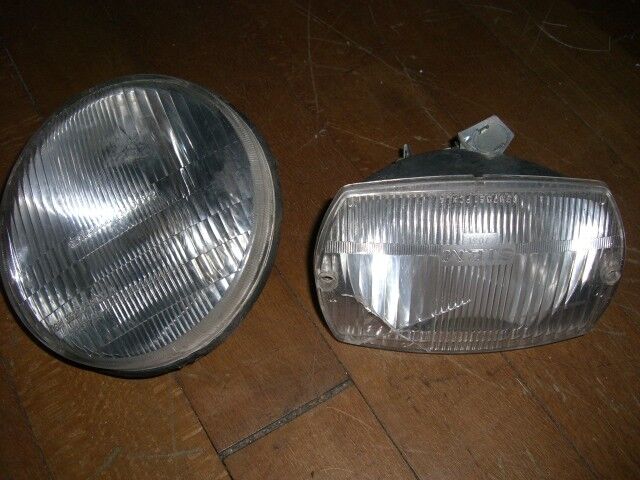

  • LED anstatt Suffitte im Rücklicht
    • Restaurations
    • May 6, 2008 at 21:25
    Hätte nen alten XL und nen Spezial Scheinwerfer.
    Wenn du das brachst schick mir ne PN mit deiner Adresse, damit ich auch noch was zu dem LED Krempel beitragen kann ;)
      • 57.8 kB
      • 640 × 480
