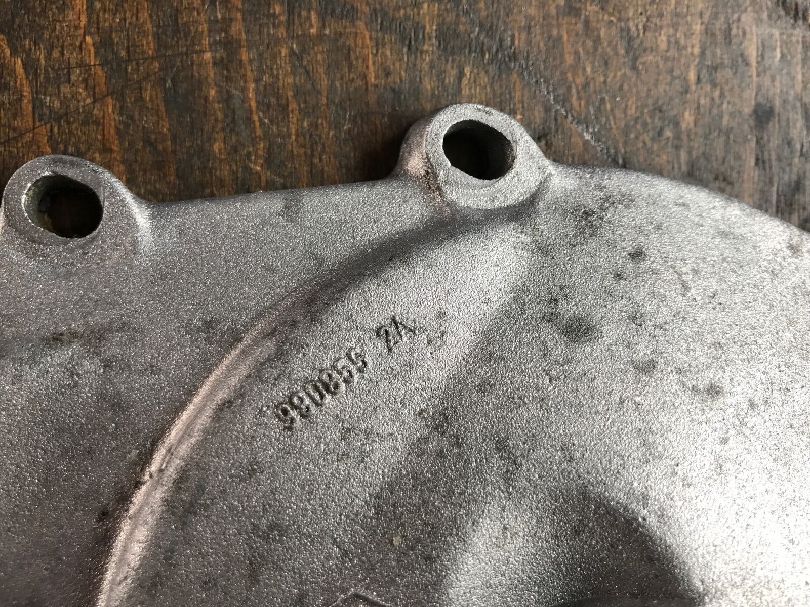

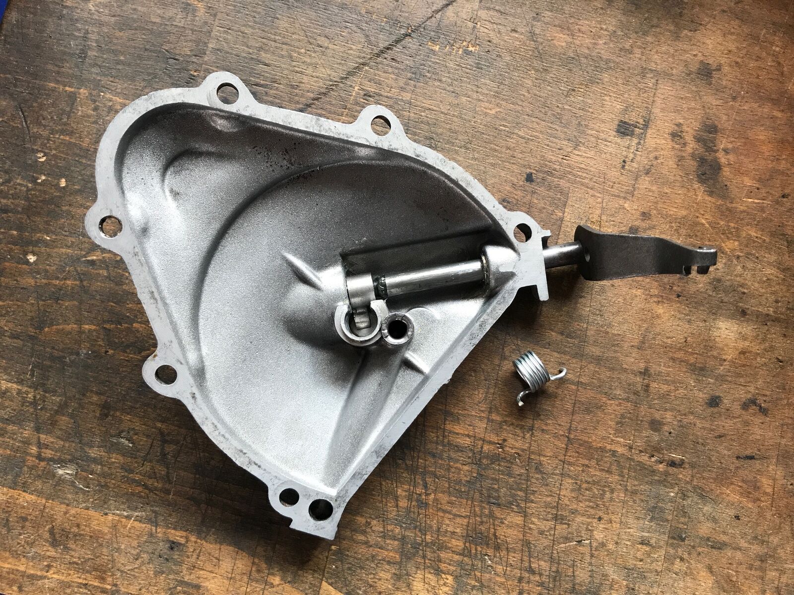

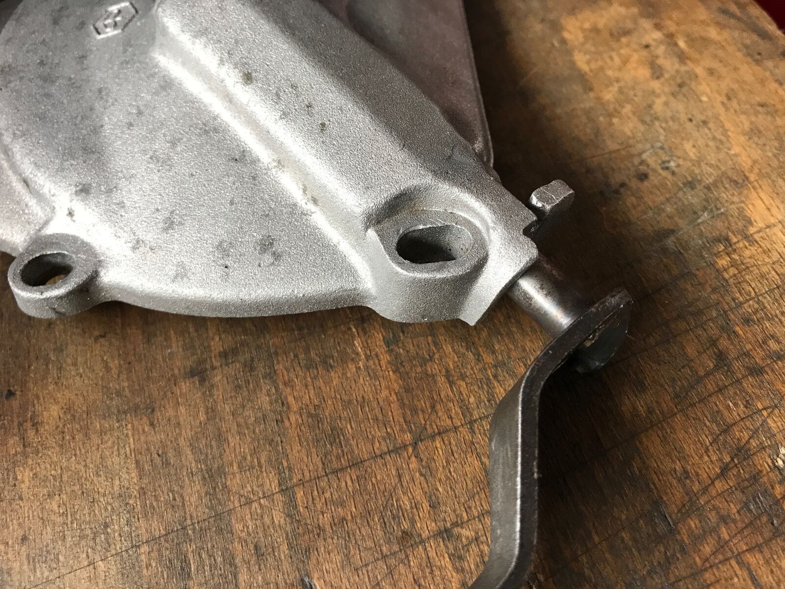

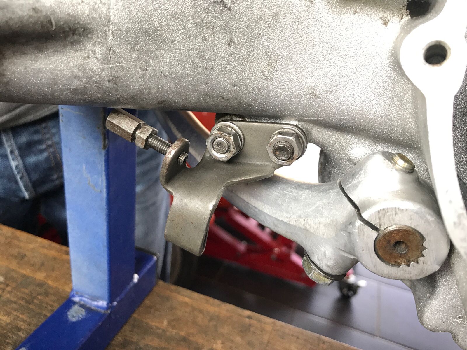

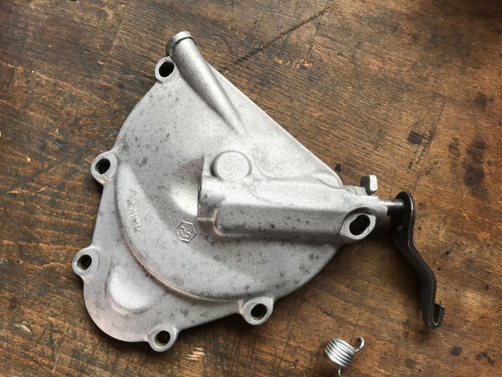

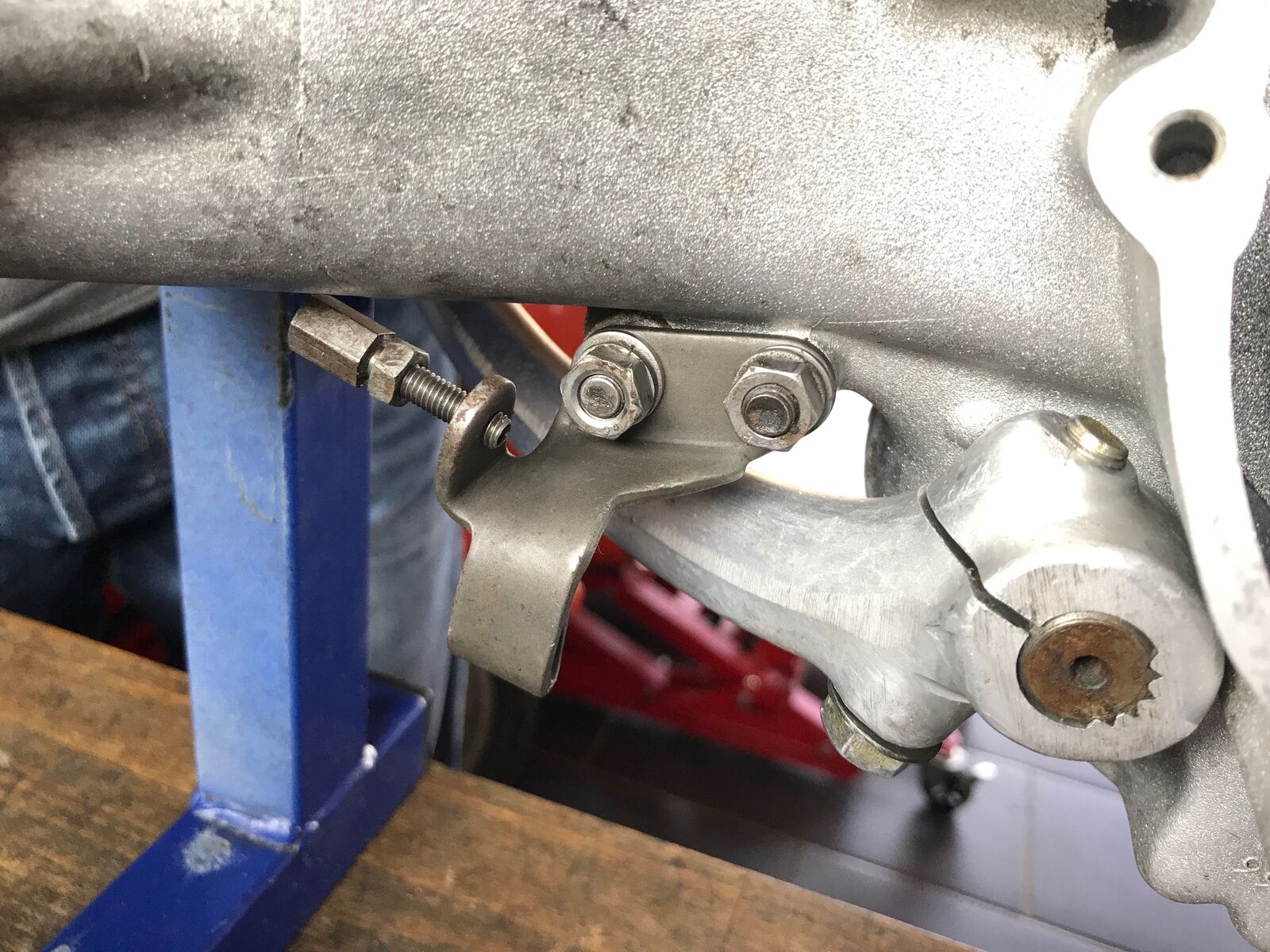

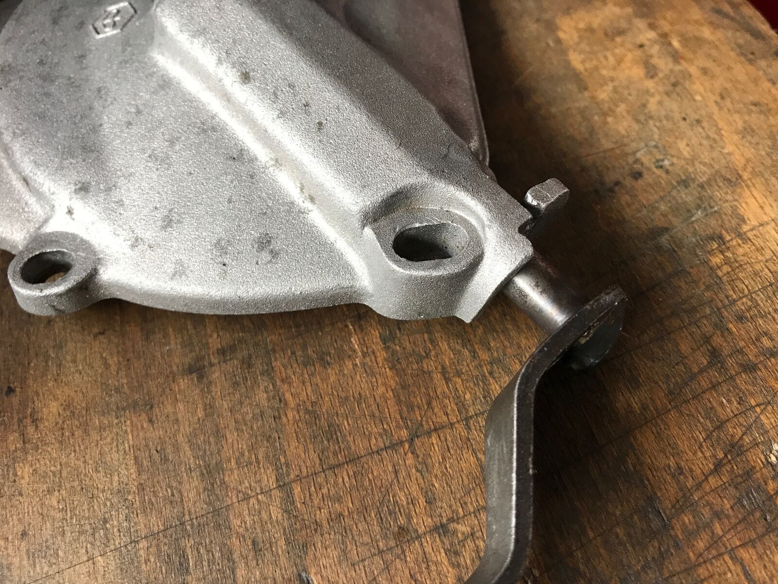

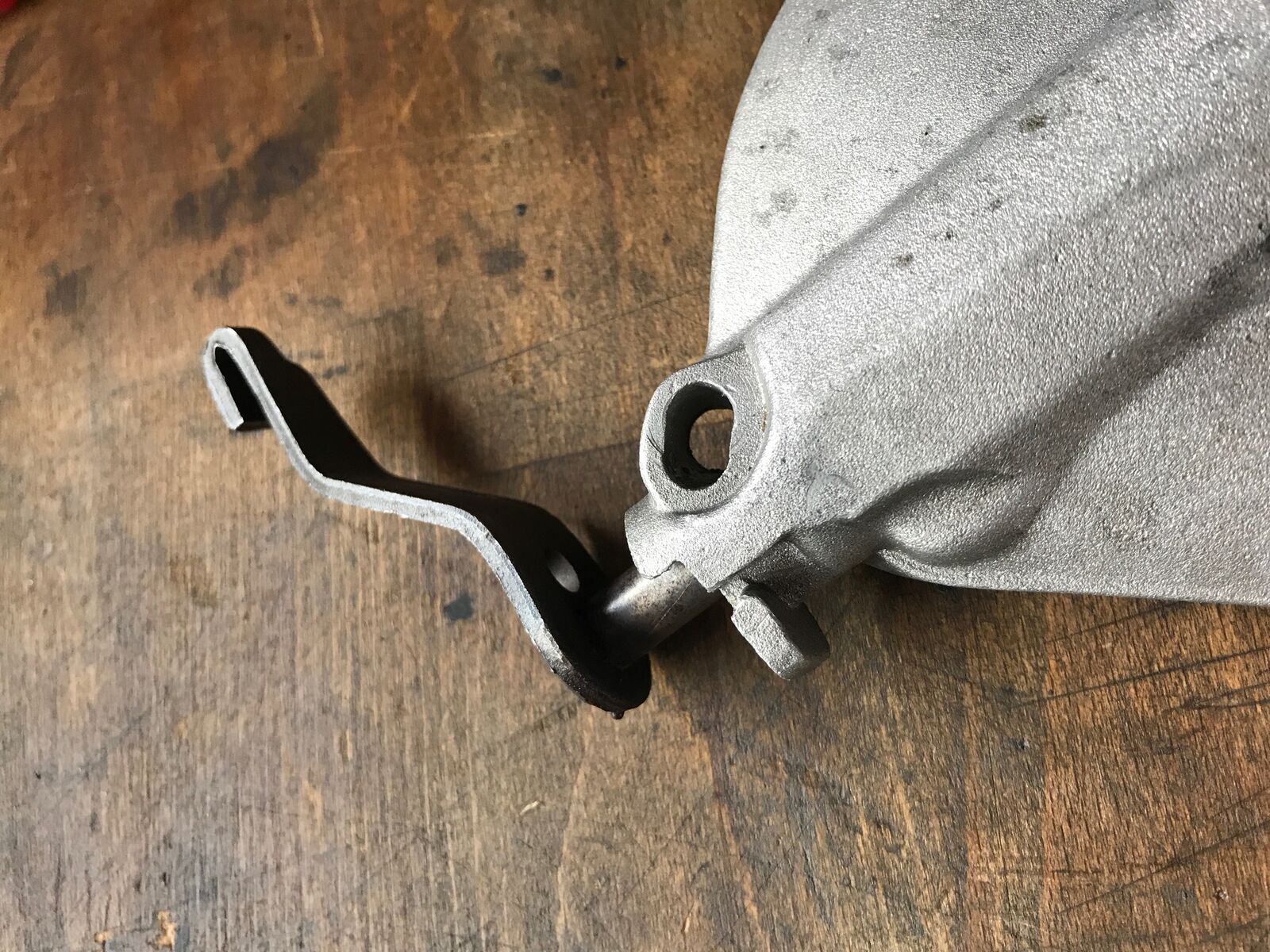

    So, hier kommen die Bilder. Es ist auf jeden Fall ein Kupplungsarm mit langem Hebel, welcher nicht zu der verbauten Halteplatte der Züge passt. Deshalb war der verbaute Kupplungsarm auch nach oben gebogen und zwar so schlimm, dass ich einen neuen gekauft habe. Jetzt benötige ich noch die Zug-Halteplatte für den langen Arm.
    Die Frage nach der Position Kupplungsarm und Nocke bleibt aber ;-)
    habe beim Ausbau meines Kupplungsarmes leider versäumt, mir die Position der Nocke (die den Trennpilz betätigt) zu markieren. Gibt es da einen Trick, diese Position zu ermitteln? Ungefähr kann ich das abschätzen, aber die Verzahnung lässt ja einen gewissen Spielraum.
