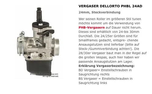

kann mir jemand sagen, was das am DELLORTO PHBL 24AD für seitliche Anschlüsse sind? Habe es im Bild markiert.
Danke

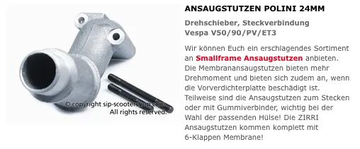

restauriere gerade meine ET3 und würde gerne folgendes Setup fahren: 130ccm (133er) Polini, Auspuff Polini left, 24er Dellorto Vergaser. Da es aber bei SIP verschieden Vergaser und ASS gibt nun die Frage, ob das hier passt?
