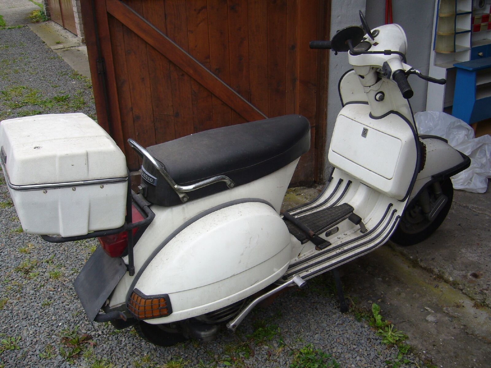

    Also so sieht es momentan aus:
    Vespa hat keinen TÜV ( muss 21er abnahme machen)
    Sie Läuft und quallmt
    Hab heute Komplett jede Roststelle entfernt
    Muss geschweißt und verspachtelt werden
    lackieren
    Feintuning an den so paar details
    Elektrik machen und dann zum TÜV
    Ich hab auch schon neuen Lackgefunden in dem Ich die Vespa lackiere ich mag das weiß nicht auch wenn es orginal ist.
    Ich kann es kaum erwarten zu fahren. Bin mal durch die Straße bei uns... das ist der wahnsin ich bin begeistert die hat echt Power von unten raus :)))))

    Ich habe ein Paar Fragen zu einem Roller P200E / VSX 1T von 1983.
    Ich kann für schmales Geld (100Euro) an einen einen P200E rankommen. Ist bischen Rost hier und da. Vor Rost hab ich keine Angst ich hab schon ein kompletten Oldtimer (auto) restauriert und kenn die Blechkrankheit.
    Meine Frage ist da der Motor wohl bei der Fahrt ausgegangen ist und bis jetzt nicht mehr angemacht worden ist ob es sicch lohnt soetwas zu kaufen.
    Bin Bastler und hab keine Angst vor schrauben viel wichtiger ist es ob ich ersatzteile noch gut bekomme vor allem Günstig.
    Und Wo liegt meistens so ein Motorenproblem ? Gibts da so typische Kindheitsschwächen bei den Dingern?
    Kenn mich nicht gut mit rollern aus deswegen bitte ich um jegliche Informationen.
