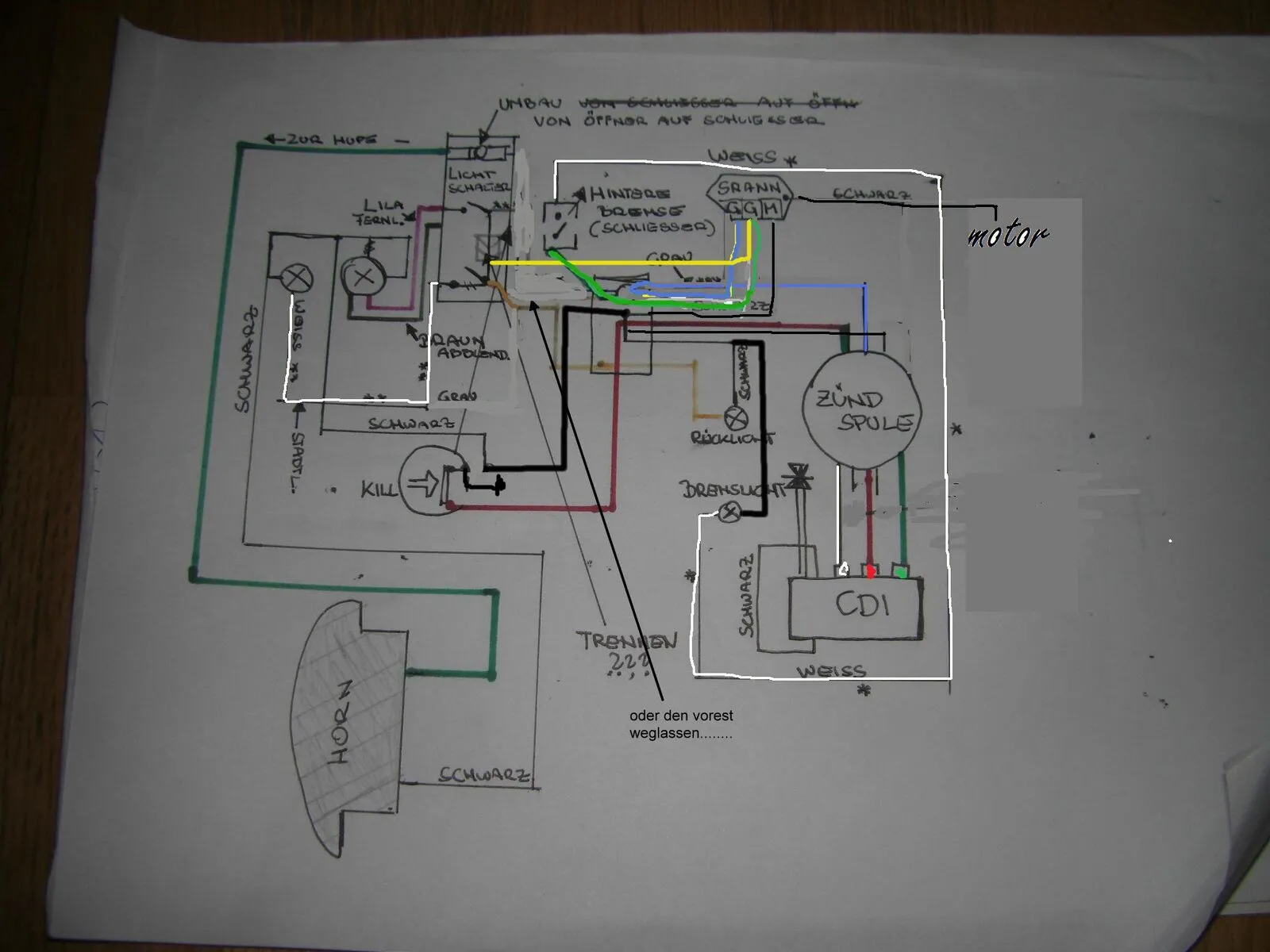

ich hab mal in deiner kinderzeichnung noch ein bisschen mitgemalt.
du musst vom spannungsregler die geregelte spannung zur fußbremse(grün) und in den lichtschalter(gelb) legen und von dort aus alle verbraucher versorgen.
bei deinem nicht vorhandenem standgas geh ich immer noch von minimaler falschluft aus.
du schreibst doch das sie für 10 sek. läuft, da kannst du doch messen ob und wieviel strom fließt.
das blaue kabel von der zgp geht also direkt in den äusseren stecker vom spannungsregler ? bei dir auf dem bild ist es gelb, deshalb nochmal die frage.
warum teilt sich dein massekabel nicht, oder seh ich das falsch ?
hast du auch hupe mit gleichrichter und bremslicht ? wegen dem grauem und grünem kabel aus dem mittleren stecker vom spannungsregler. -

spannungsregler richtig angeschlossen ? also in den äusseren G anschluss ?
haste mal strom nach dem regler gemessen ? -
haste deinen lichtschalter von öffner auf schließer umgebaut ?

das blaue kabel von der zgp kommt an den regler und wird laut plan danach grün. dann hast du angeblich geregelte 12 volt.
dieses dann an den hupengleichrichter und die beiden grün/schwarzen an die hupe.das grüne von der zgp ist nur für die zündung zuständig und hat nix mit den verbrauchern zu tun.
