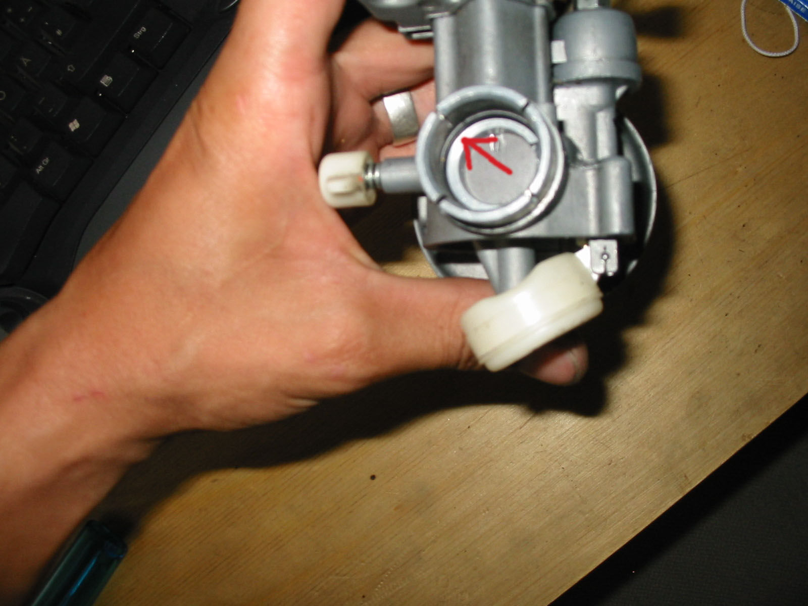

eigentlich gibt es hier genung freds mit dem thema "falschluft", aber ich bin ja nicht so.
genau da sollte ein o-ring sitzen wenn eine nut vorhanden ist oder ein filzring wenn keine nut da ist.

kerze raus, in den kerzenstecker rein und an den motor halten wenns funkt schon mal gut.
welche schelle meinste den genau ? die am benzinschlauch zum vergaser oder verbindung zwischen vergaser und ASS ? wenn benzinschlauchschelle locker dann läuft benzin aus.
hochdrehen liegt daran, dass der motor irgendwo falschluft zieht. höchst wahrscheinlich zwischen vergaser und ASS, da du ja dran rumgeschraubt hast. nochmal abnehmen und wieder fest dranschrauben. voher filzring einfetten oder falls o-ring, den erneuern.
