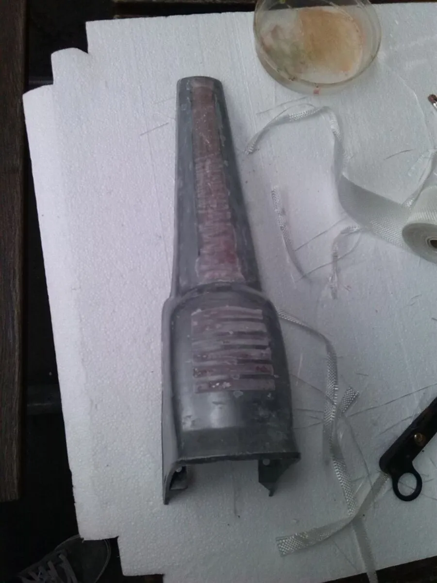

heute nen bisschen mit polyesterharz und gewebematten gespielt.
Das was du ja berechnest, gilt ja nur für den perfekten Resopott,
obs perfekt ist, weiß ich net da ich es nie zuende gebastelt hab. die ganzen berechnungen sind sowieso nur näherungswerte.Du hast ja schon mal eine Banane zerlegt.

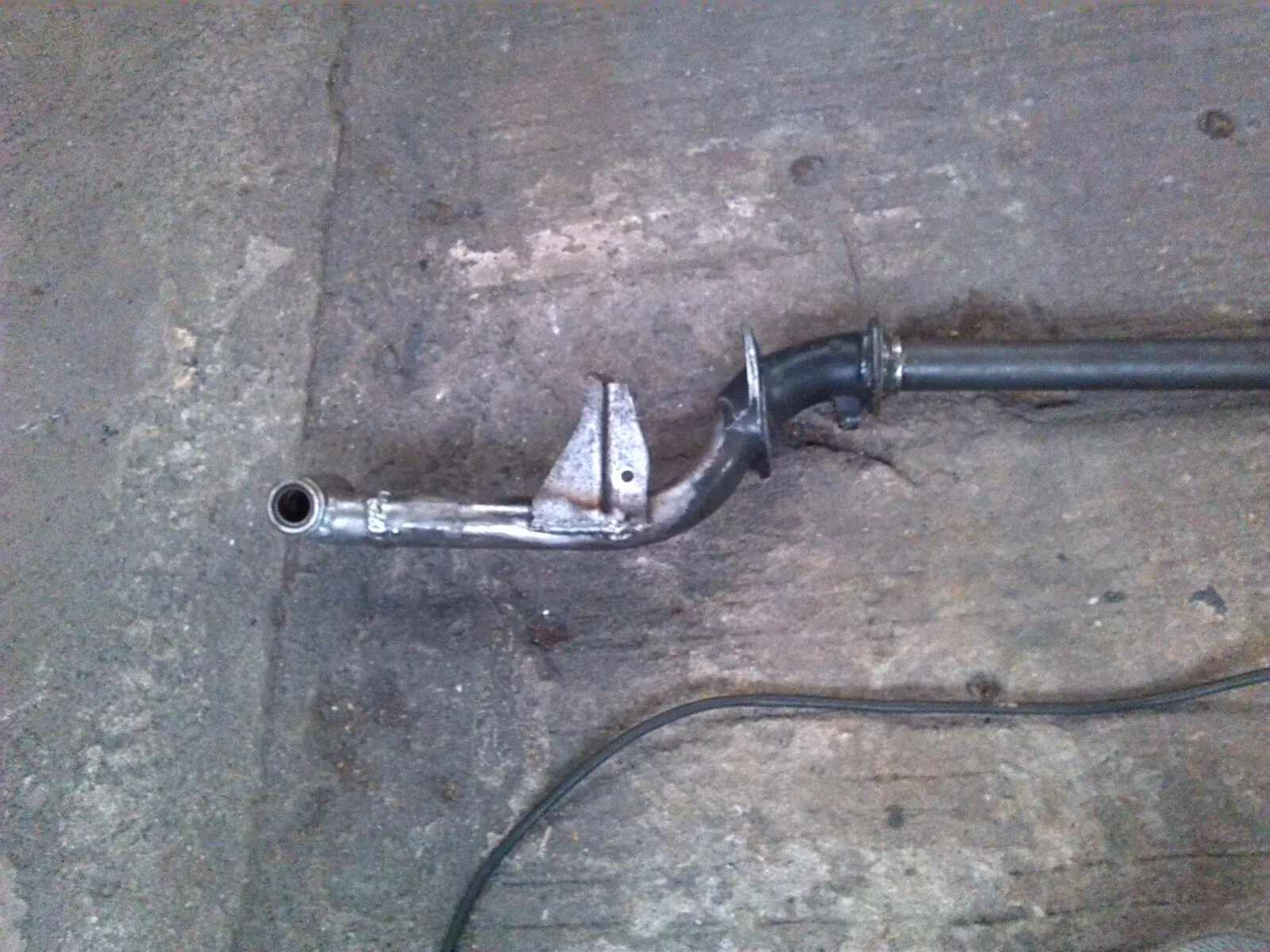

nö, hab keine banane zerlegt, sondern versucht sowas ähnliches wie nen sip road pott für die pk zu basteln. nur sind irgendwann andere projekte dem vorhaben in die quere gekommen.2mm wären angenehm zu schweißen.
stimmt wäre tatsächlich angenehm zu schweißen, aber ziemlich shice zu biegen/rollen. ich habe es mit 1mm blech getestet. -
...nette idee, aus der banane nen resopott zu basteln...hat ich auch schon mal.
haste eigentlich schonmal ausgerechnet wie lang/dick der krümmer, konus, belly, gegenkonus und stinger sein müssten?ich schon, krümmer müsste kürzer sein als 25cm, konus länger als 32cm, belly ca. 7cm durchmesser und 20cm länge, gegenkonus länger als 20cm und stinger länger als 8cm. zusammenfassend lässt sich sagen, dass die ganze konstruktion nicht in die banane passt...achja das war für knapp 50ccm ausgerechnet, bei deinem vorhaben mit dem 102ccm müsste der belly wahrscheinlich noch dicker werden.

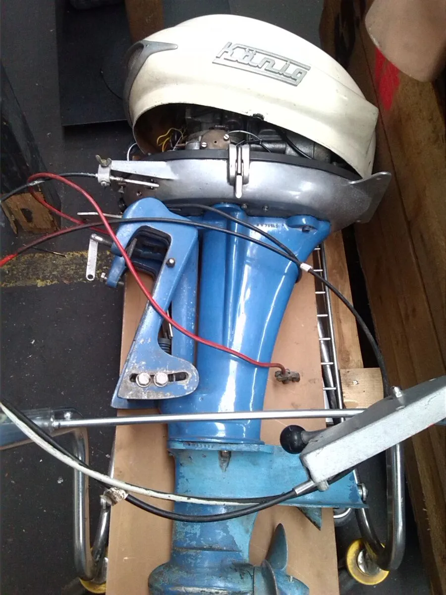

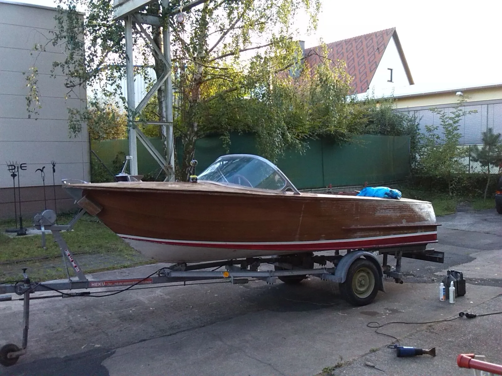

von König mit 10ps damit ich die kiste führerscheinfrei fahren darf.

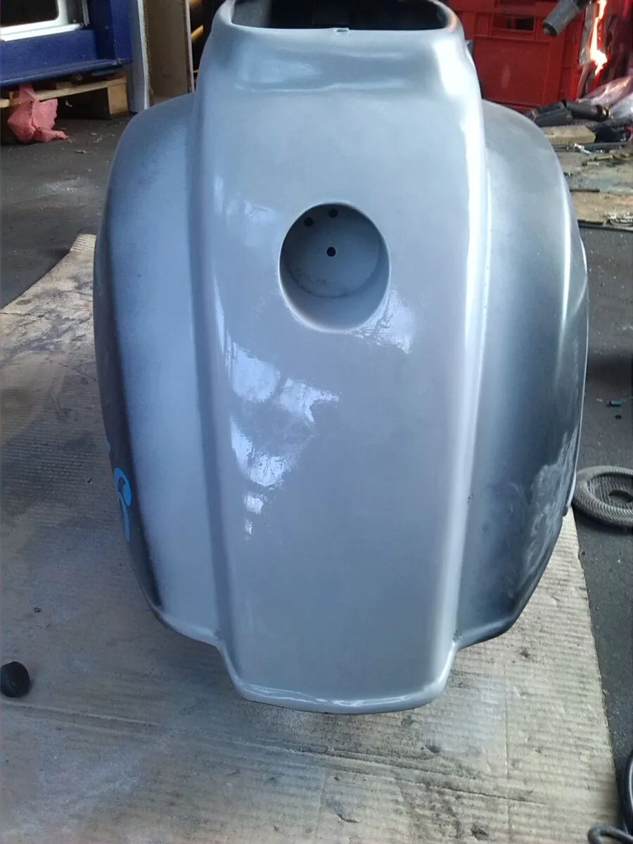

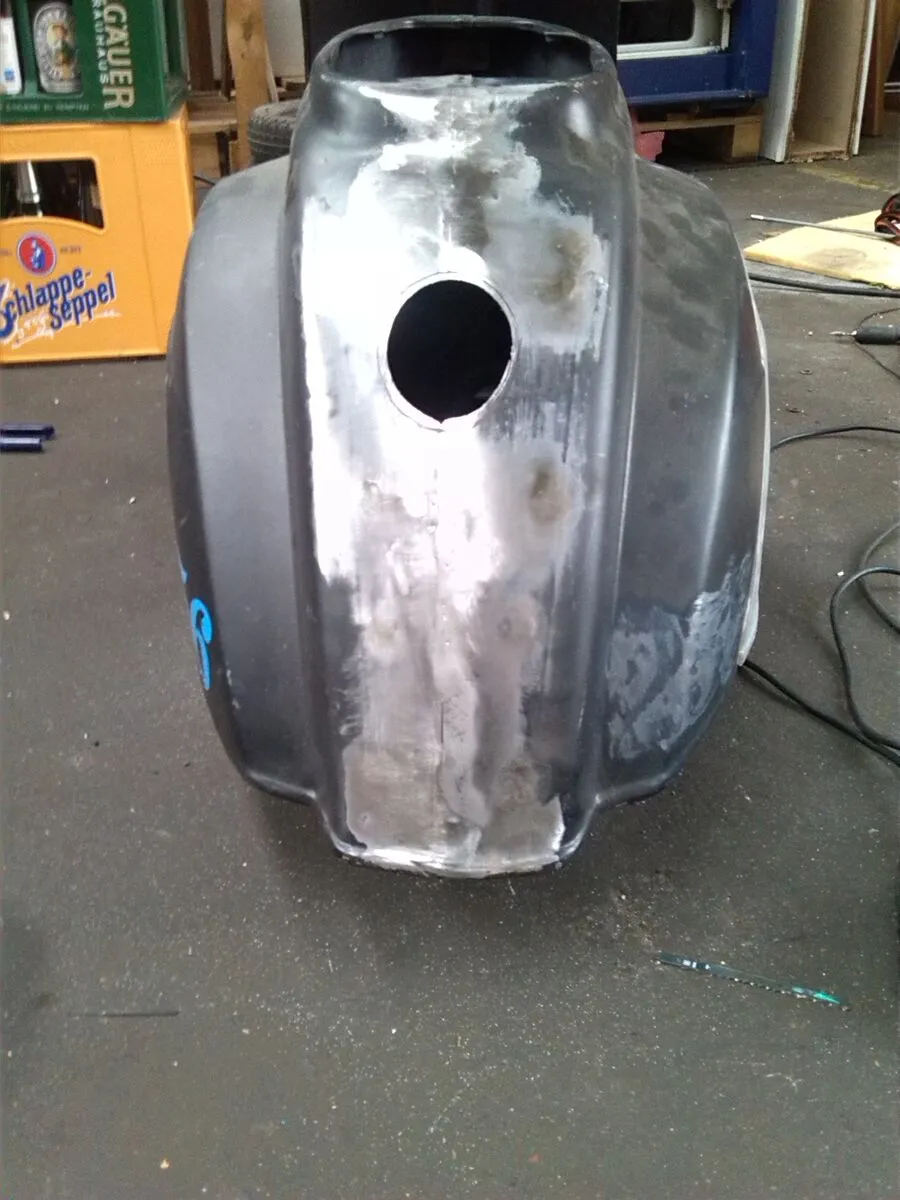

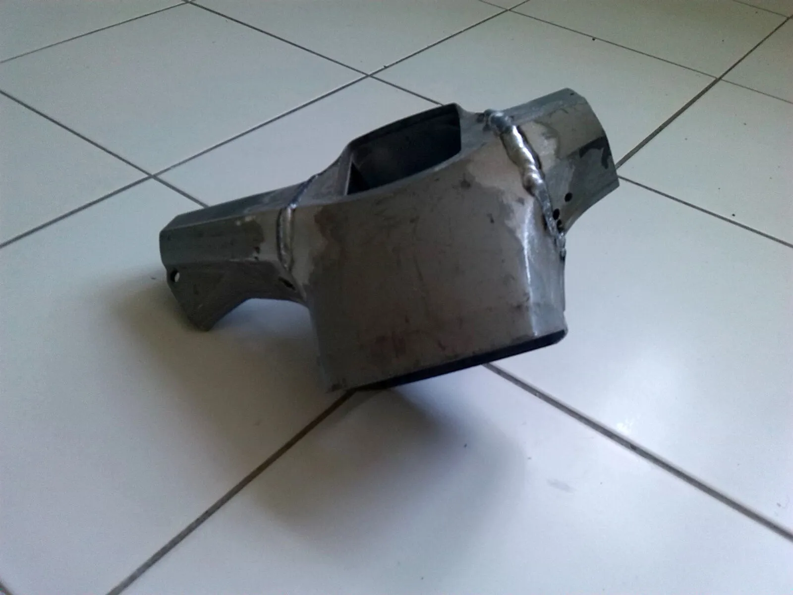

wollte mir eigentlich erst nen vespa moscone außenborder kaufen, ist ja schließlich nen italienisches boot, aber son vespa außenborder kostet mehr als das ganze boot.on topic: hab mal wieder die übliche tieferlegung vollzogen, diesmal aber nur 2cm...möchte bei der karre evtl. nen 125ccm motor einbauen und tüven. ansonsten noch den kotflügel schmaler gemacht. sieht man aber nur beim direkten vergleich.
löcher für trittleisten
