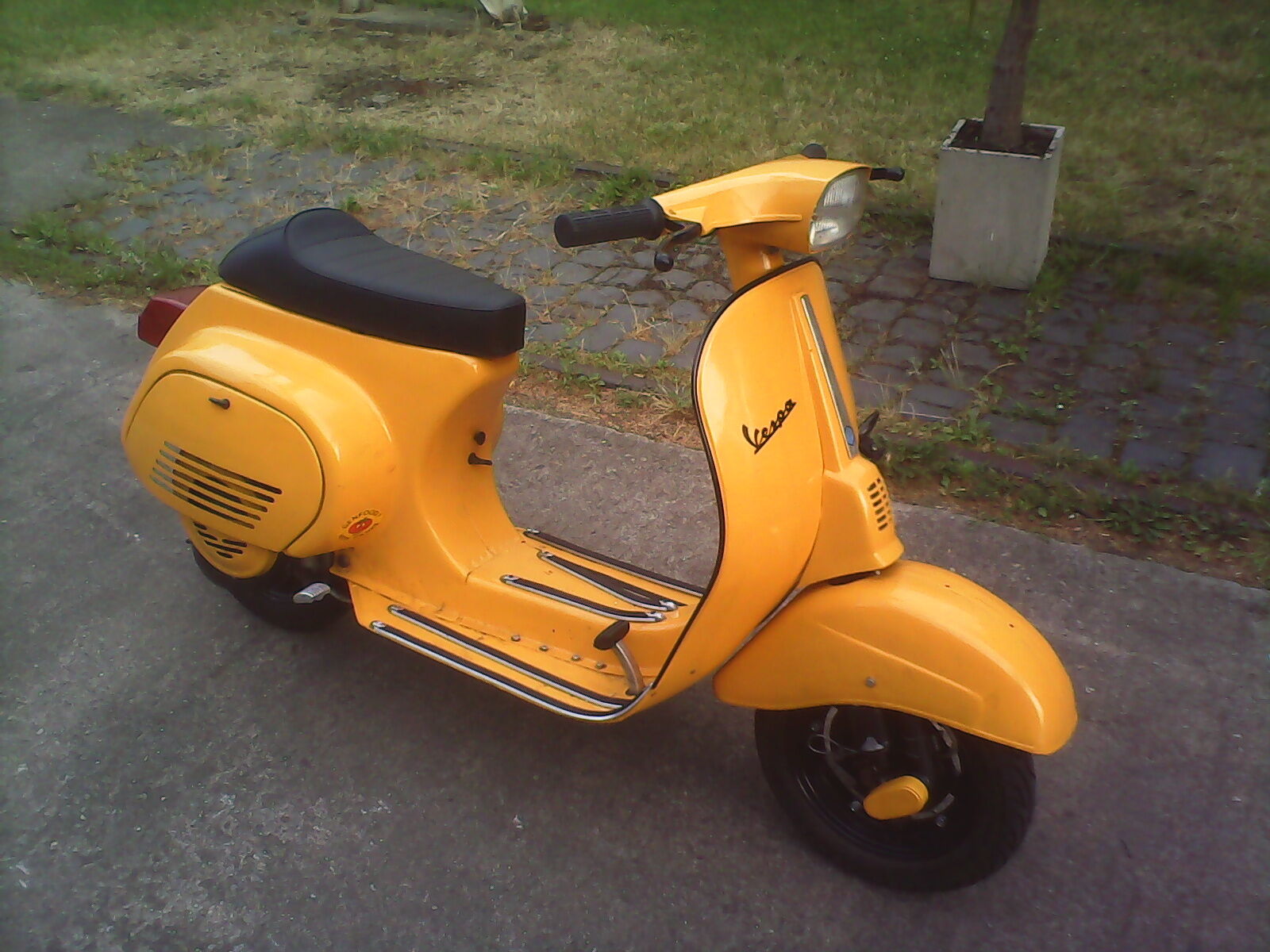

    heute noch die sitzgelegenheit ausgetauscht. muss noch besser angepasst werden, liegt bei den fotos nur auf. die abstandsgummis von der sitzbank liegen genau auf der tankverschraubnung auf. ist eigentlich, wer hätte es gedacht, ne sitzbank für ne v50.

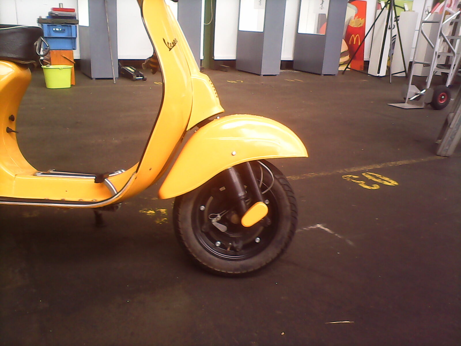

    • Basjoe
    • July 16, 2013 at 09:58
    nö, streift nicht innen im koti und kann den vollen federweg behalten.
  • Basjoe bastelt sich ne v50/jetzt mit xl2 schaltungsgemosche

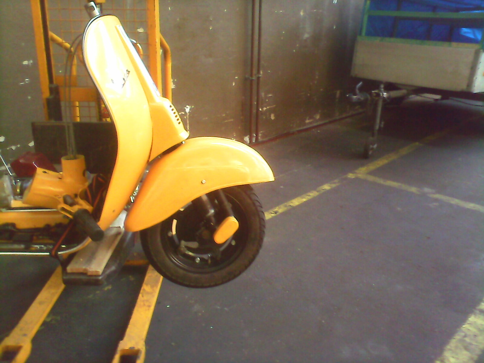

    • Basjoe
    • July 15, 2013 at 22:59
    im hinteren loch mit 3 unterlegscheiben und im mittleren mit 1 unterlegscheibe unterlegt, dadurch ist der koti hinten leicht höher und der spalt kaskade/kodi kleiner...naja und halt noch tiefer gelegt, sprich gabel gekürzt und dämpferaufnahme versetzt.
    jedesmal wenn ich neben dem roller stand hat mich dieses schnabelartige aussehen extrem gestört.

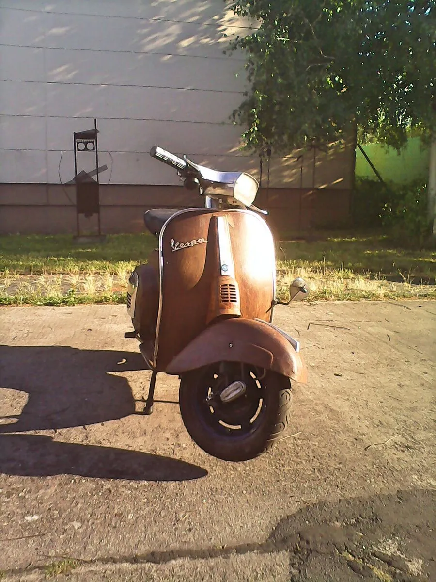

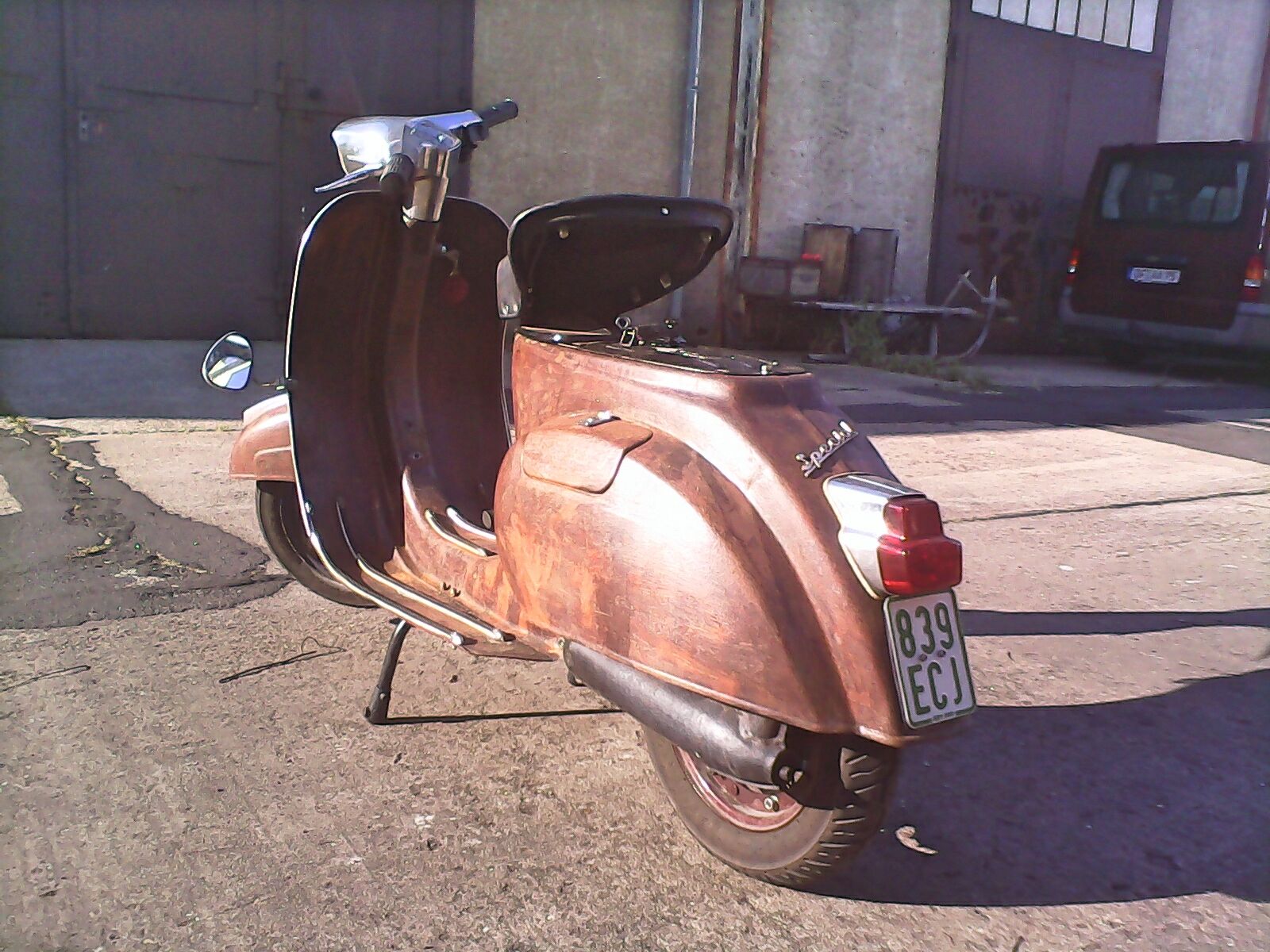

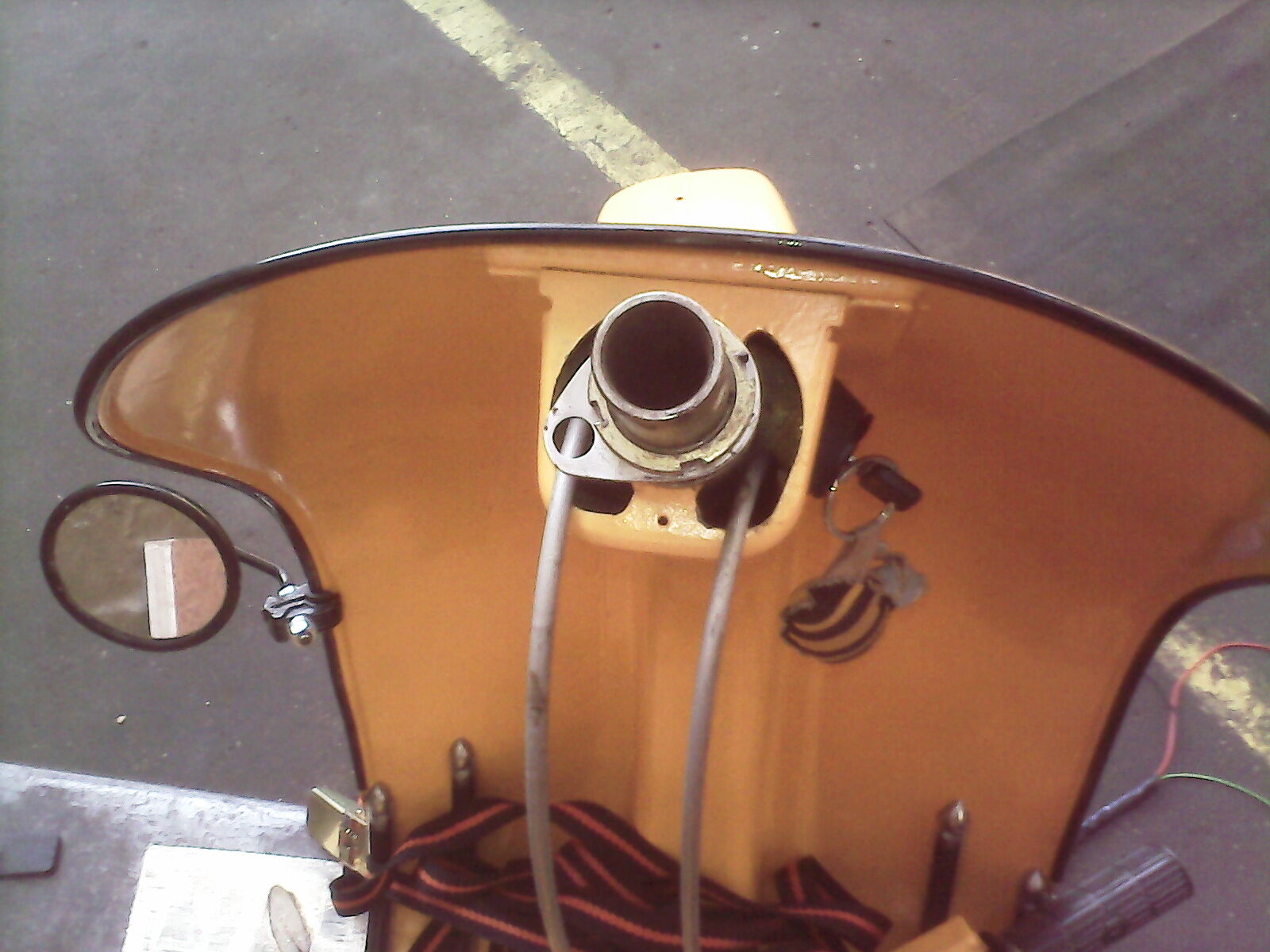

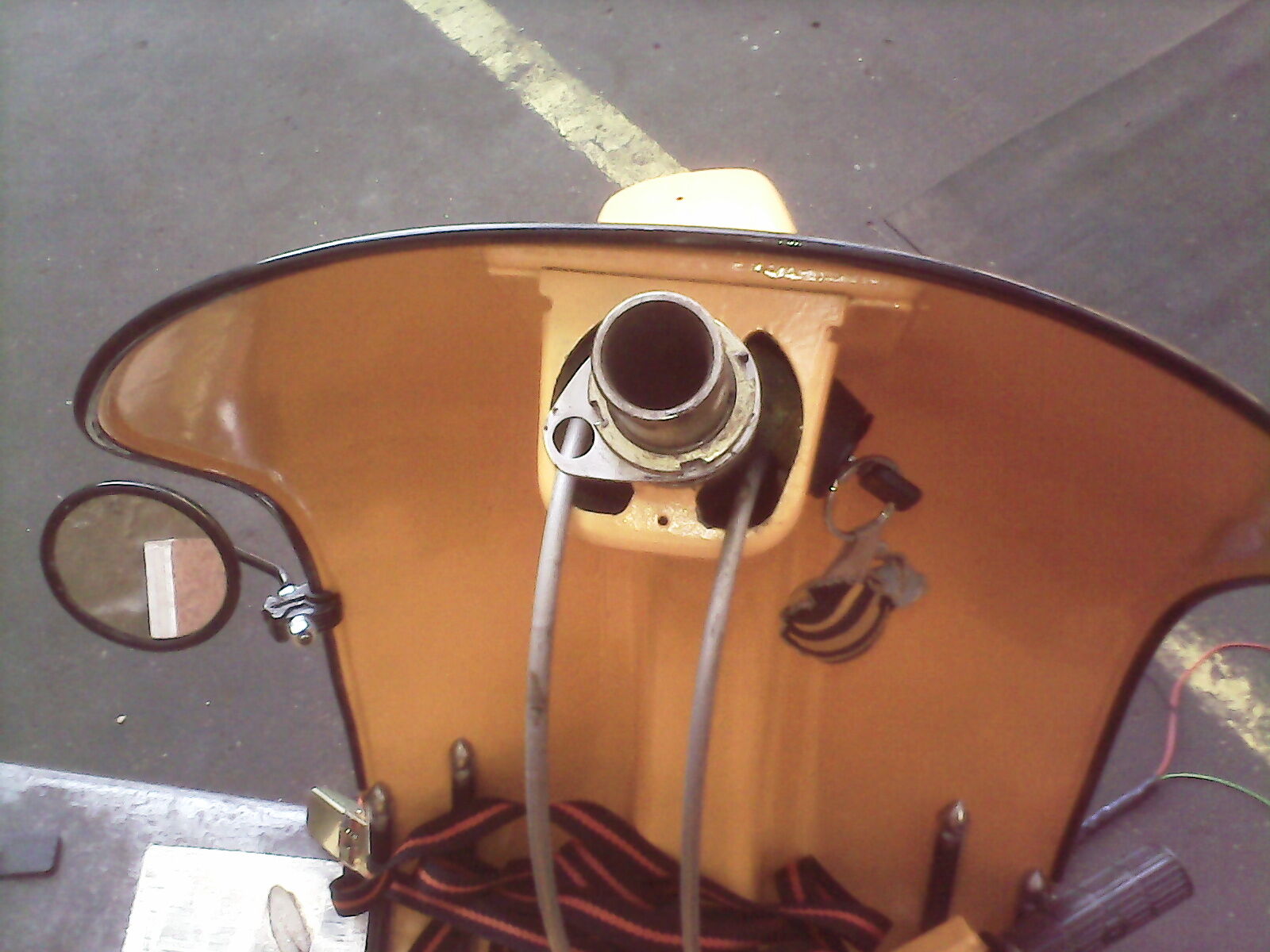

    • Basjoe
    • July 15, 2013 at 22:36
    mal nen update, nach fast nem jahr.
    weil mir der kotflügel vorne von der position her so gar nicht gefallen hat und das der stoßdämpfer ausserhalb desselbigen war musste ich meiner bastelleidenschaft wieder frönen und ein bissi was verändern.
    vorher, hat mich immer an nen schnabel erinnert:
    nachher, 3cm tiefer und koti angepasst:
    außerdem bin ich endlich dazu gekommen den xl2 motor zu verbauen mit 1zug schaltung. hab mir nen halter für den schaltdraht gebastelt und nen schaltarm für das schaltrohr. weil ich es nicht übers herz gebracht hab das schaltrohr unwiderruflich umzubauen. das letzte bild zeigt den hebel im 4ten gang, bleibt also noch ein bissi luft...könnte sogar nen bearbeiteten ori. tacho verbauen, aber ich wills erstmal mit nem digi fahrradtacho versuchen.
    bin ja noch nie xl2 gefahren und muss sagen die schaltung ist echt ein traum. lässt sich wirklich perfekt schalten.

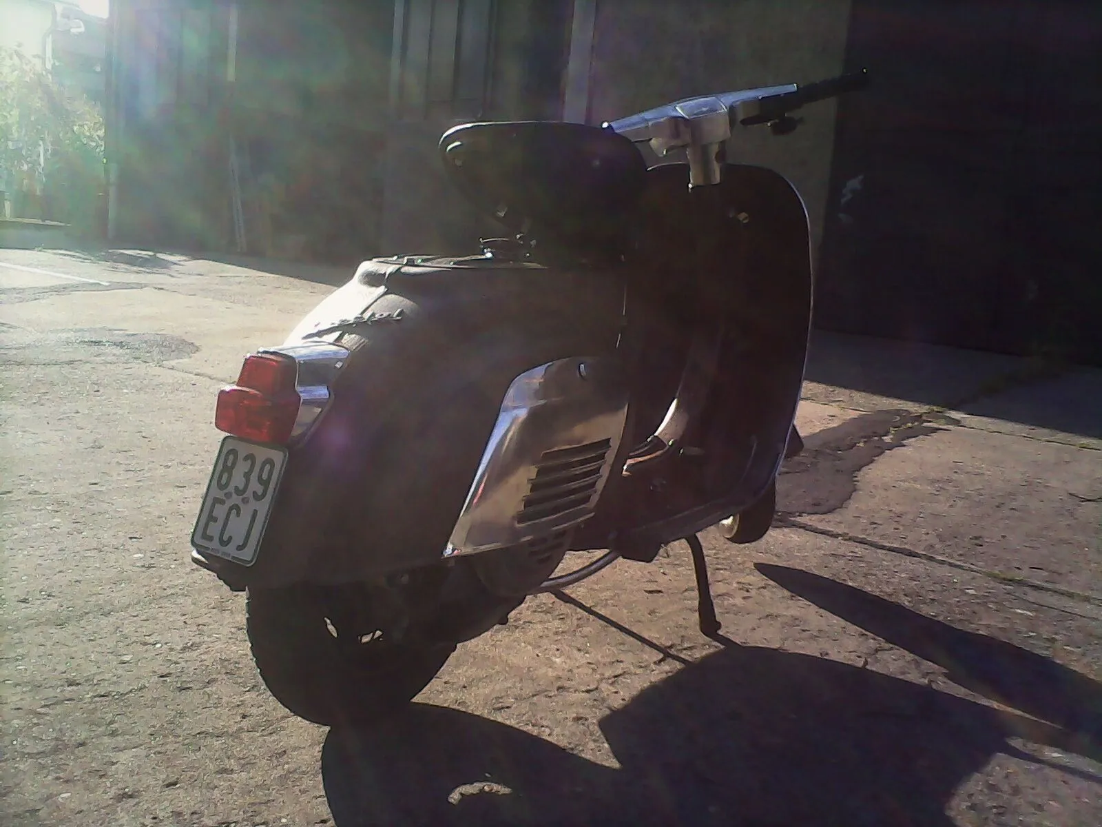

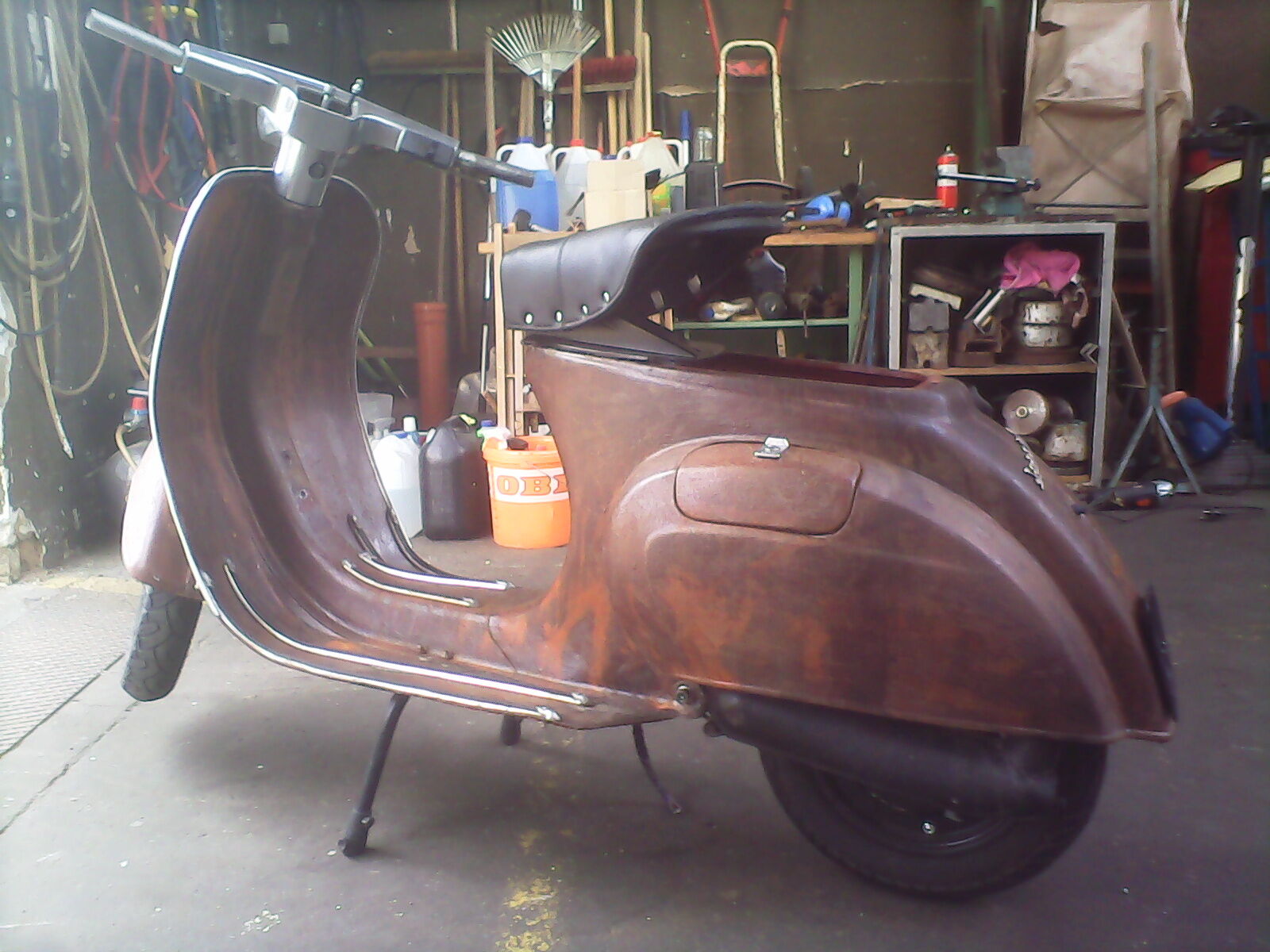

  • 3 mal unheimlicher mist

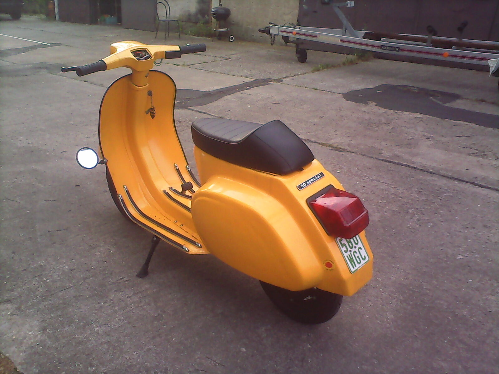

    • Basjoe
    • July 11, 2013 at 23:10
    bin seit 2 tagen fertig mit der reuse, bin aber erst heute zum fotographieren gekommen.
    nach den probefahrten ist mir aufgefallen das der reifen an den kotflügel anschlägt...und das nur weil ich den reifen gewechselt hab. also federweg um nen cm verringert. fährt sich richtig schön...geradeaus :D , bei kurvenfahrten hab ich zur zeit noch angst das ich aufsetze. obwohl der ständer erst bei ca. 45° aufn boden schleift.
    seitenständer finde ich grad nicht mehr, also wurde der hauptständer erstmal gekürzt.
    weiter gehts mit dem racer/crosser, der muss noch fertig werden für den weltfrieden. :whistling:

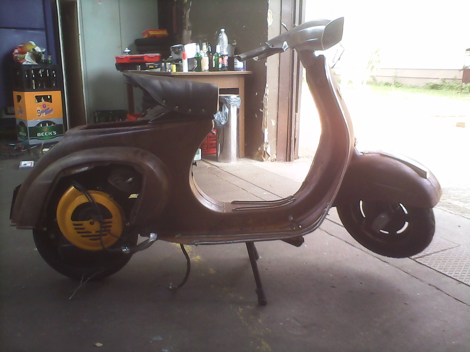

    • Basjoe
    • June 29, 2013 at 20:41
    kleines update. motor rein und 4cm hinten tiefergelegt.
    seitenständer kommt noch dran, aber der muss auch gekürzt werden.
