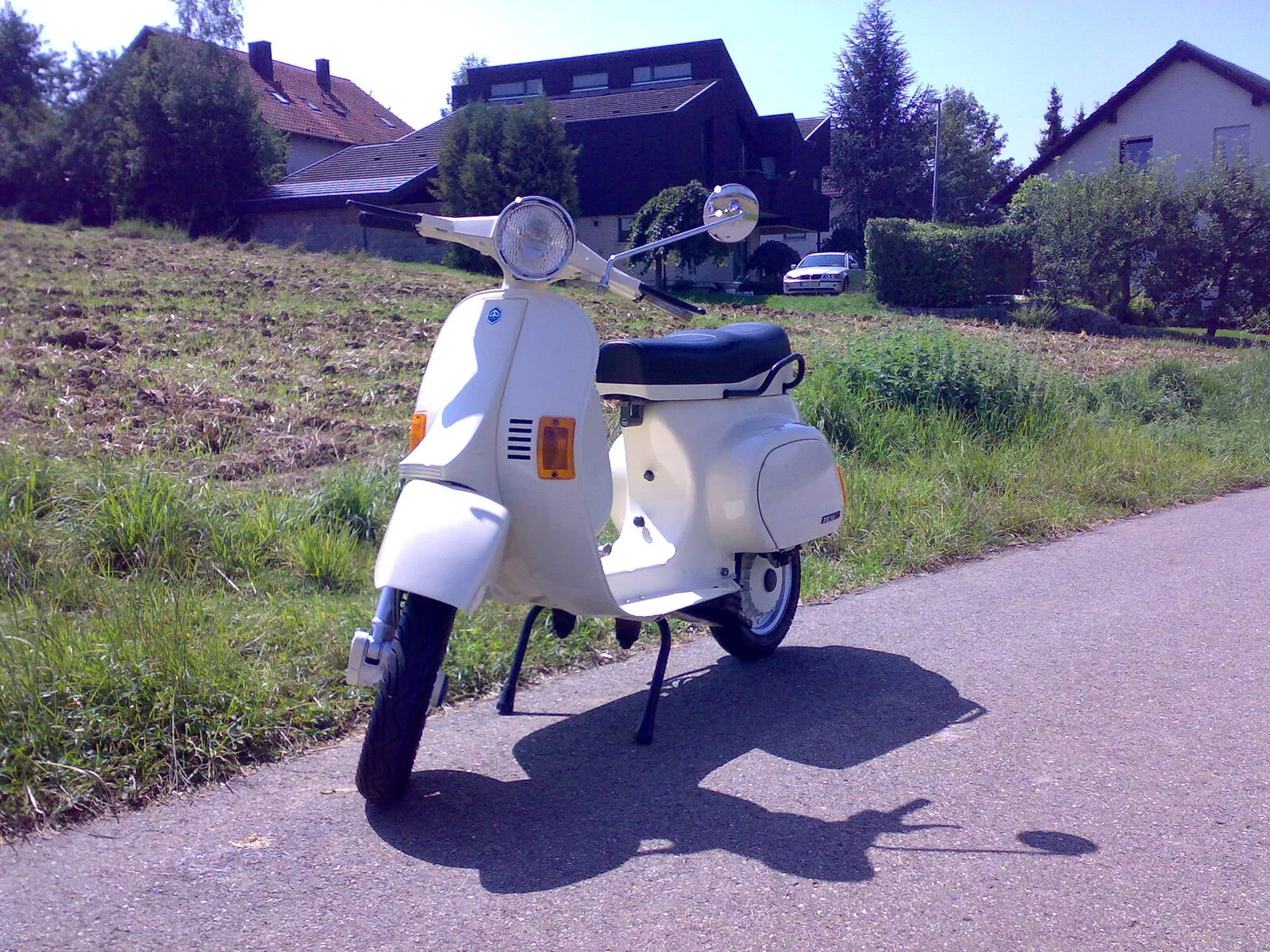

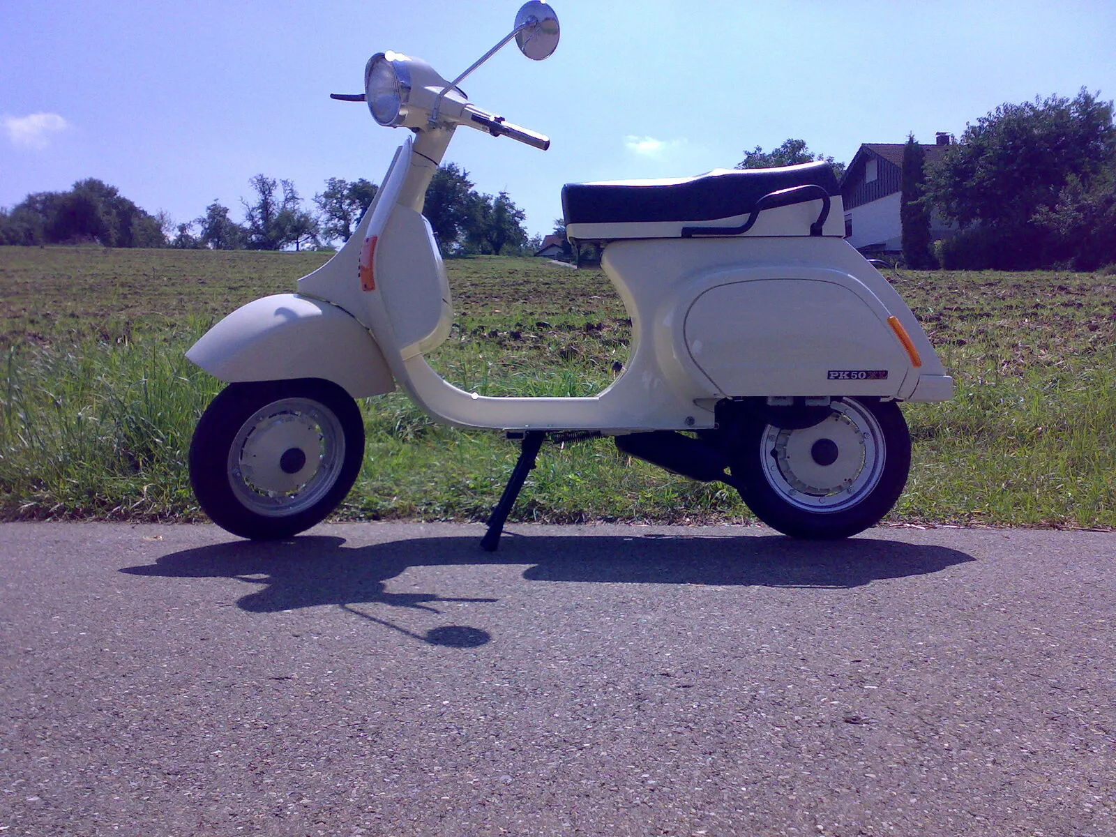

Hier auch mal paar Bilder von meiner frisch fertig geordenen Vespe. Auch eins, wie sie vorher aussah

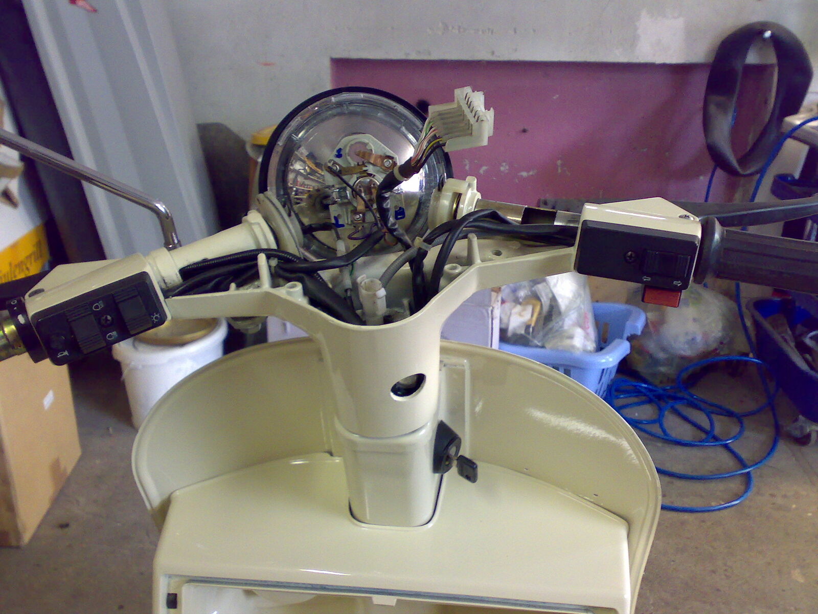

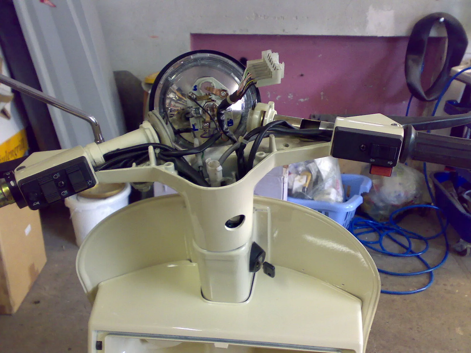

Halllo
Da ich nun meine Vespa wieder zusammen gebaut habe tritt nun leider ein fehler auf. Wenn ich links blinke, blinken die rechten Blinker und wenn ich rechts blinke, blinken die linken.
Mann kann doch nix falsch anschließen, oder? Habe die Stecker schon mehrmal Kontrolliert, aber nix gefunden...
Bitte helft mir
Gruß Sven

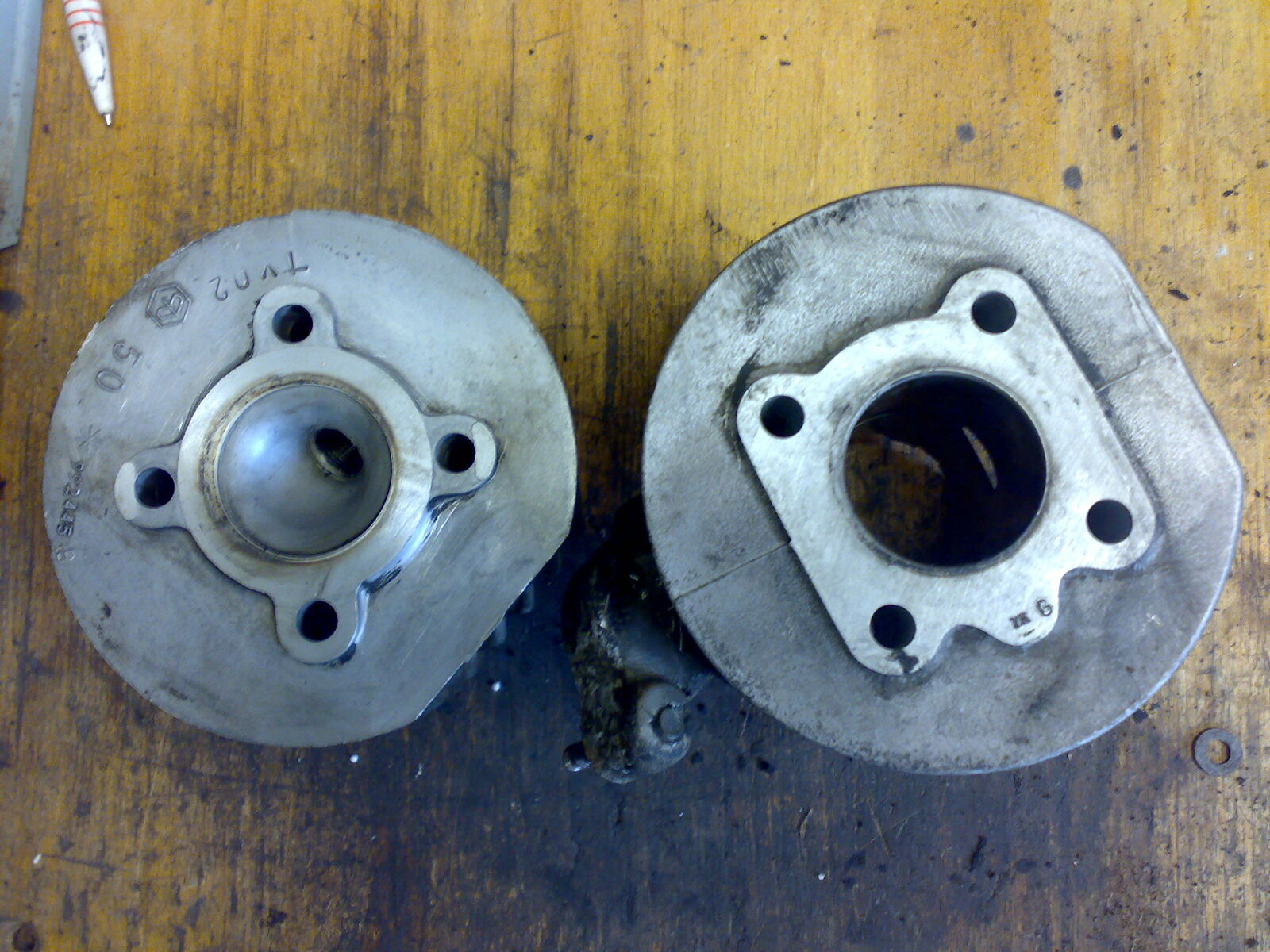

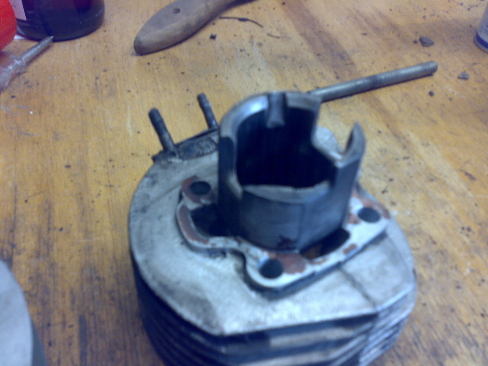

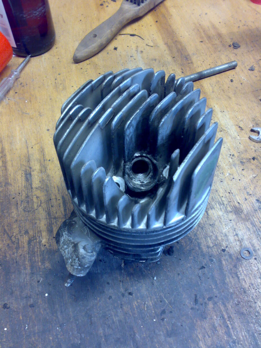

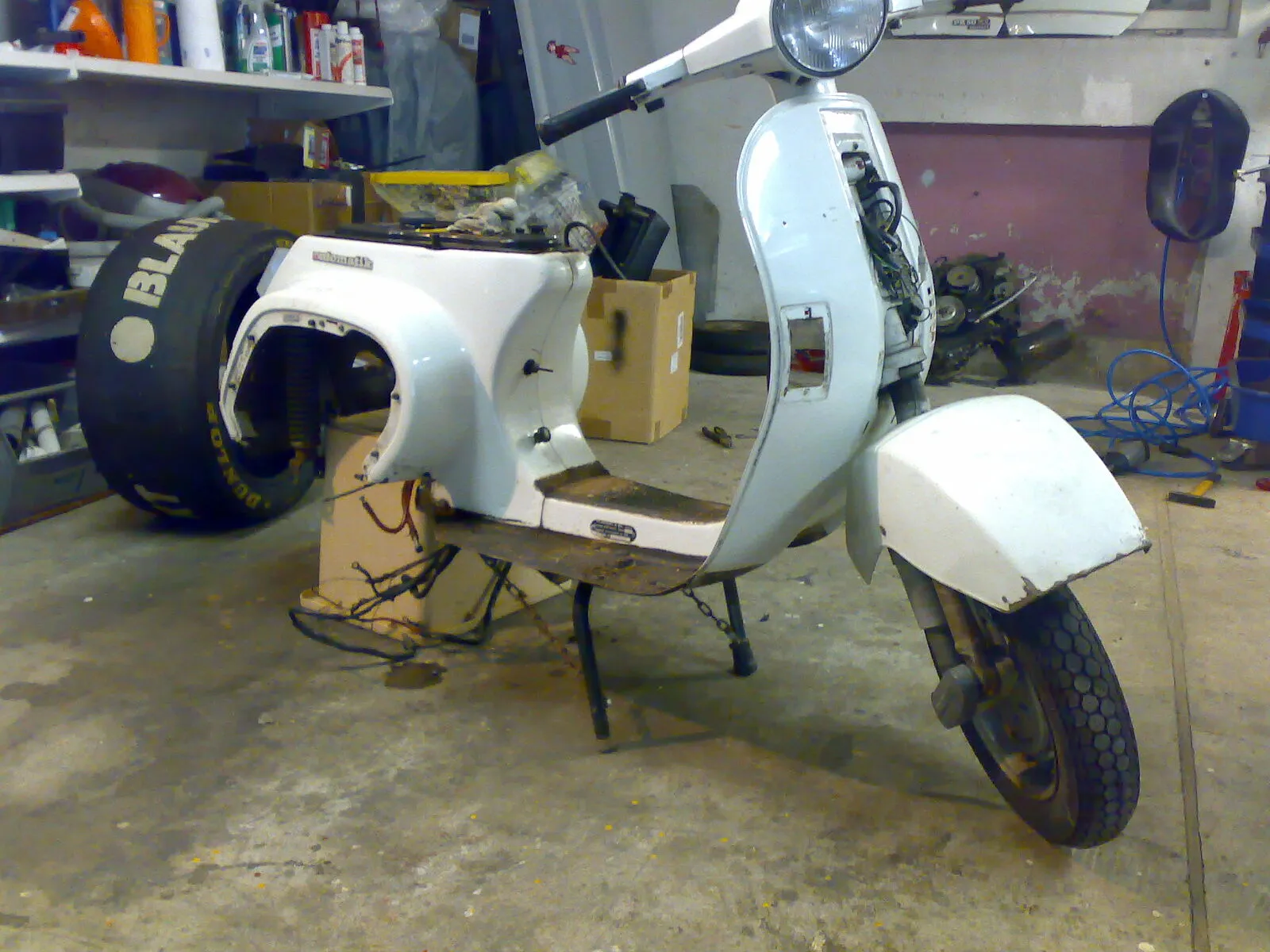

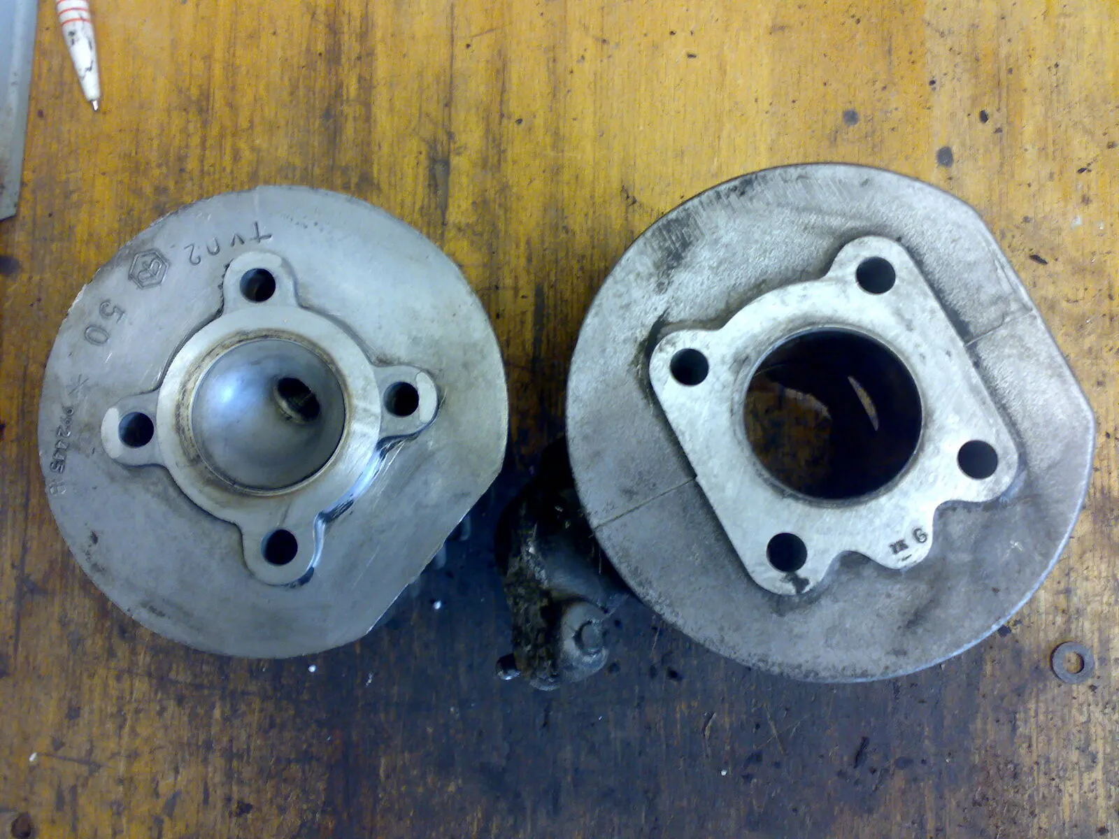

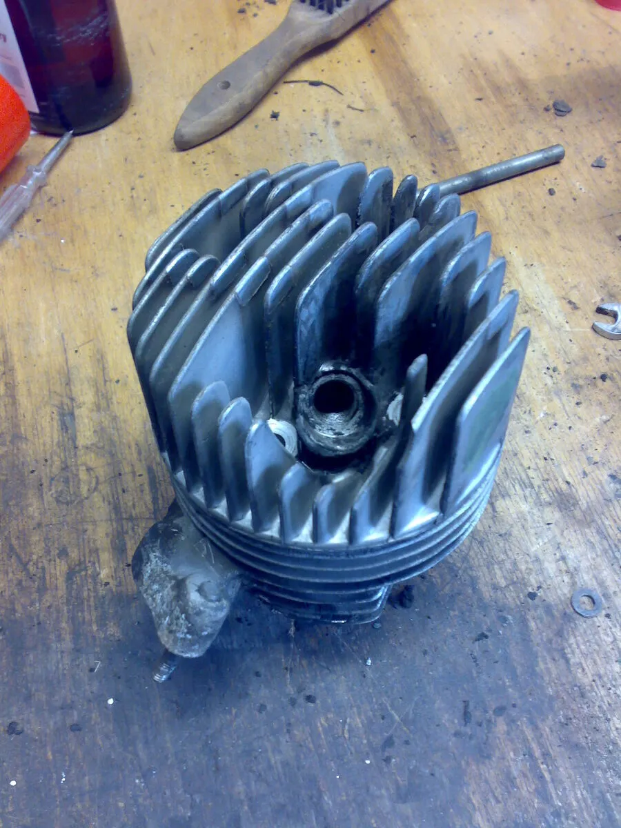

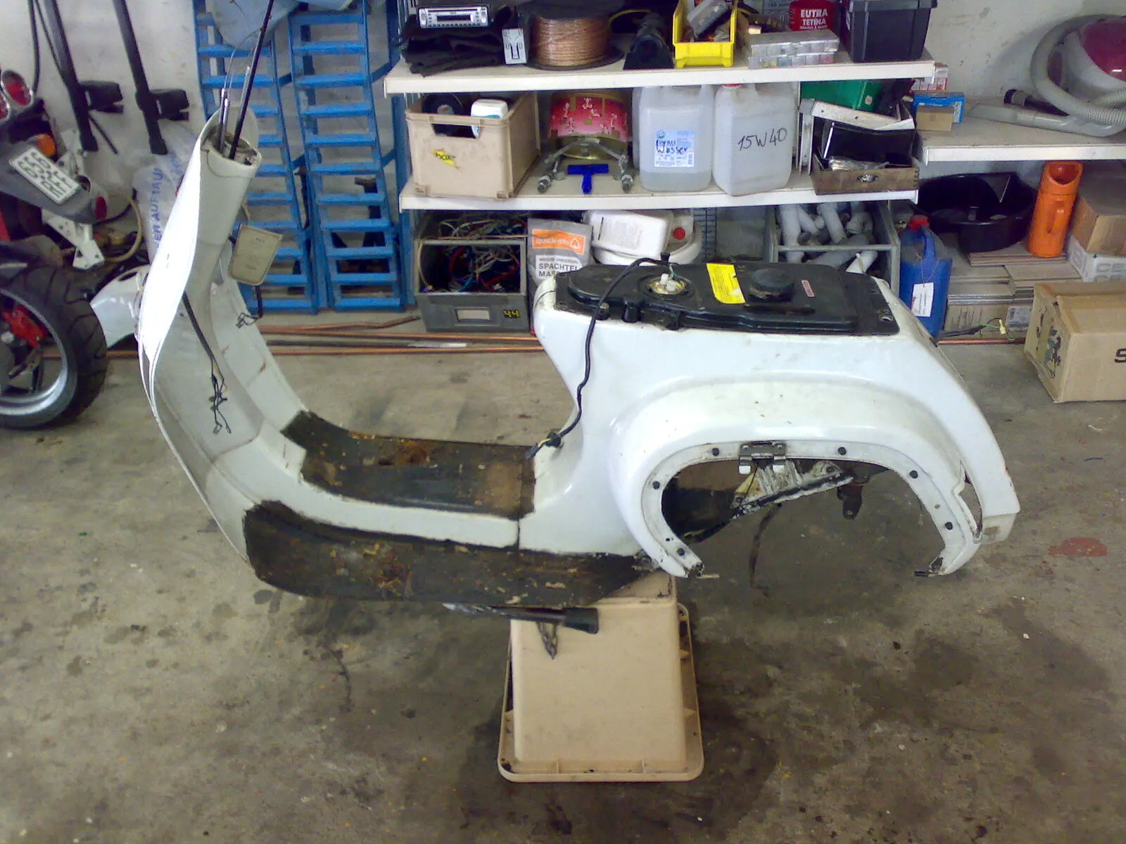

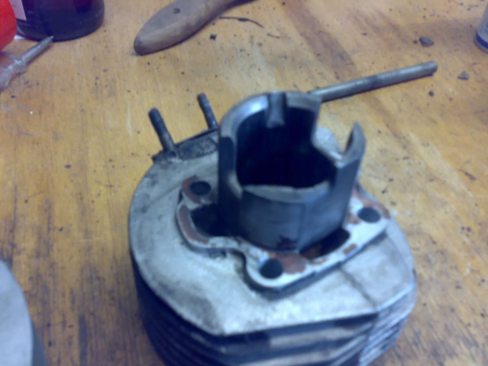

Hallo
Bin gerade dabei meine PK zu richten, und habe auch den Motor zerlegt.
Nunist mir aufgefallen, daß es ein Alu Zylinder ist. Ist das ein "Tuning" Teil? Sowohl Kopf als auch Fuß sind aus Alu...Gruß sven
PS: Was kann ich den auf ne PK50XL Automatica für nen Zylinder draufmache, ohne was zu Fräßen? ab 70ccm wäre mir am liebsten.

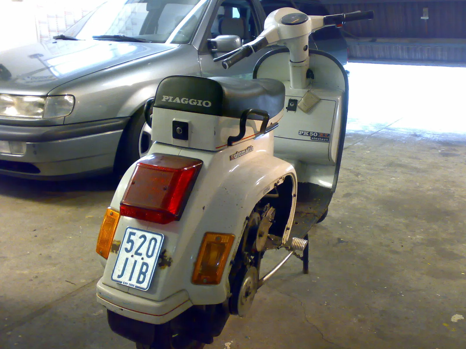

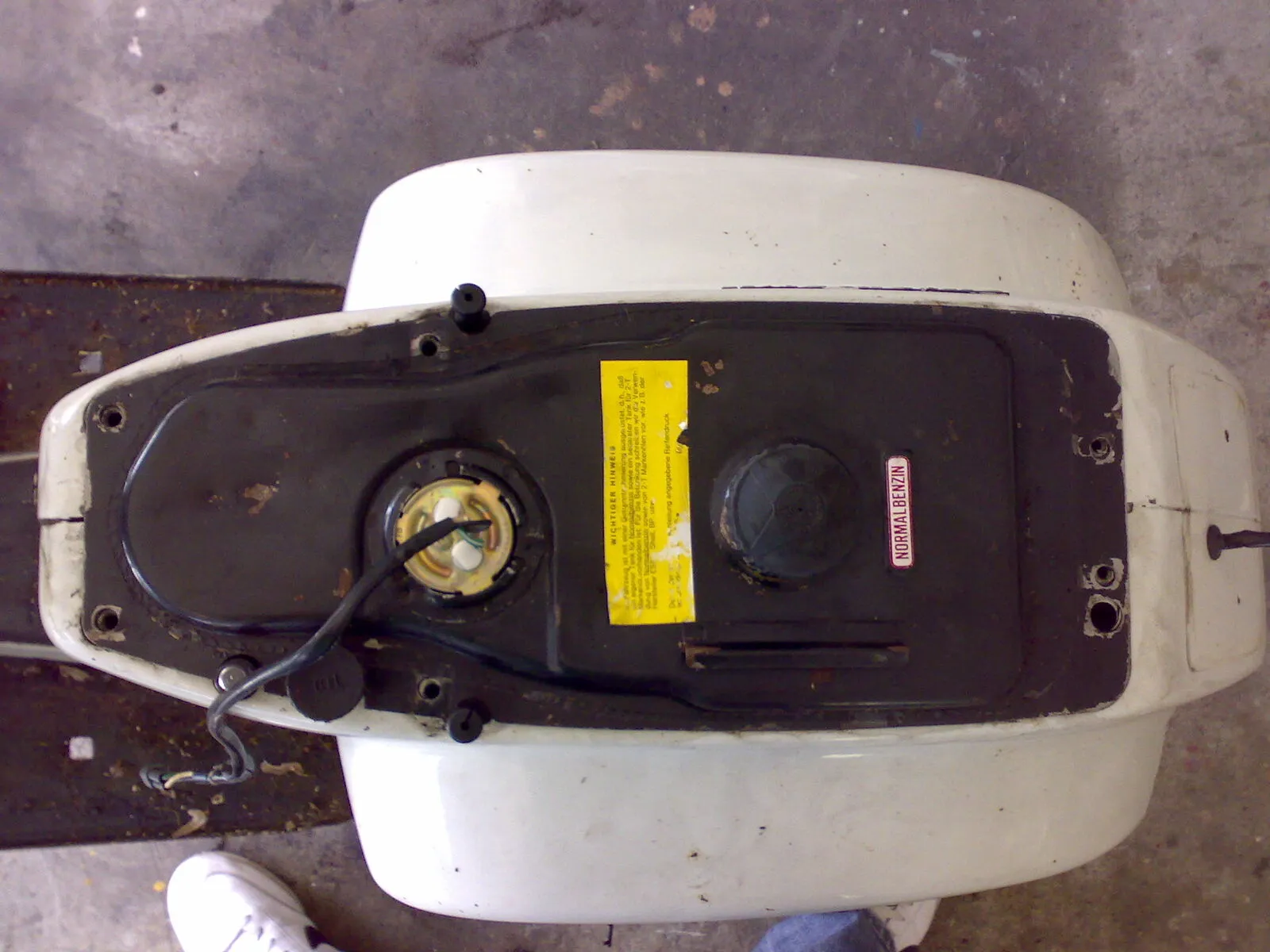

So... hab den tank endlich draussen. Es war tatsächlich so wie Rita (Danke an dich) gesagt hat. Habe die besagte Klammer gefunden und abgezogen, und siehe da.... der Rest vom Hahnen kam auch mit raus, und so konnte ich den Tank raus heben....
Gruß Sven

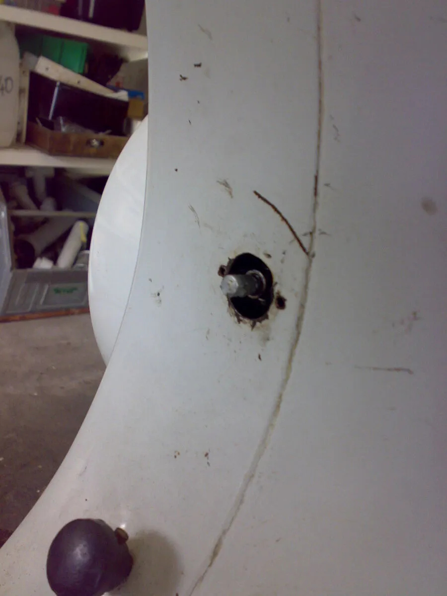

Ich habe das gefühl, daß der tank immer noch am Benzinhahn klemmt. ich habe ihn auch leider schon Kapput gemacht
ist einfach zu eng da... -
...Der Motor ist ja schon draußen
Nicht ganz... ich kann den Tank ca. 5cm anheben. Dann geht nix mehr. An den Schlauch am Benzinhan komm ich auch net ran.... ich verzeifel noch
Hier nochma zwie bilder zur besseren verständniss
Jep.. hiermal ein Bild... ich hoffe du kannst was erkennen..
Hy
ja Sitzbank und die ganzen Sachen sind ab. Ist eigentlich nur noch der Tank drinne.
Ich habe leider kein Fächchen unter der Sitzbank. Es ist eine PK50XL Bj.87 Automatik.
gruß sven
