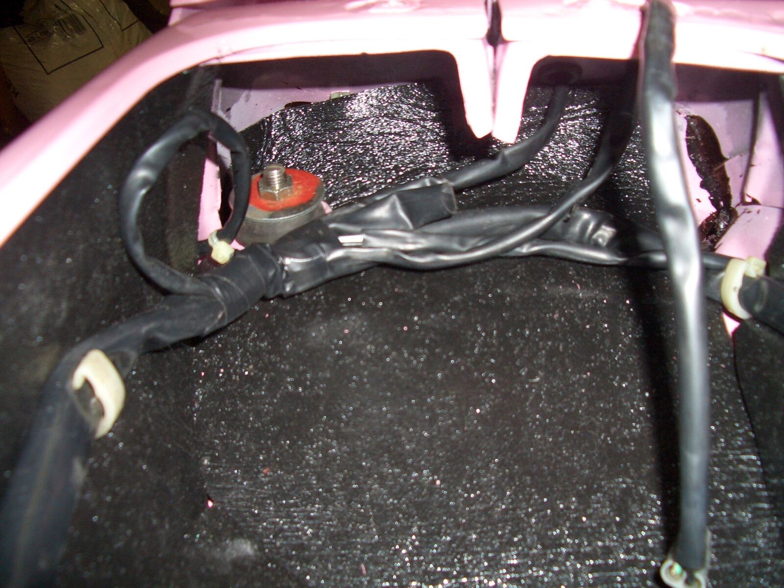

    • August 13, 2007 at 08:28
    Hallo; darauf bin ich auch reingefallen. Die beiden Kabel kommen aus dem Kabelbaum an der selben Stelle raus. Und zwar weißblau links und violet rechts. Stimmte aber bei mir nicht.
    Nun zu Beseitigung, Sitz ab, Tank raus, beide hinteren Blinker raus. die Kabel dann zurück nach innen ziehen und auf der anderen Seite wieder heraus. Blinker anschließen, und einbauen. Testen ob OK. Tank einbauen Sitzbank mountieren unf fertig. Es sind die beiden Kabel die rechts und links auf dem Bild herausgehen.
    MfG klaus

    • August 14, 2007 at 13:08
    Und dann funzen auch die vorderen richtig? Hatte eigentlich am kabelstrang nix verändert... aber gut. werds mal probieren.
    Und deine farbangaben beziehen sich in Fahrtrichtung, ja?
    gruß sven
    • August 14, 2007 at 13:40
    Hi, ja
    MfG

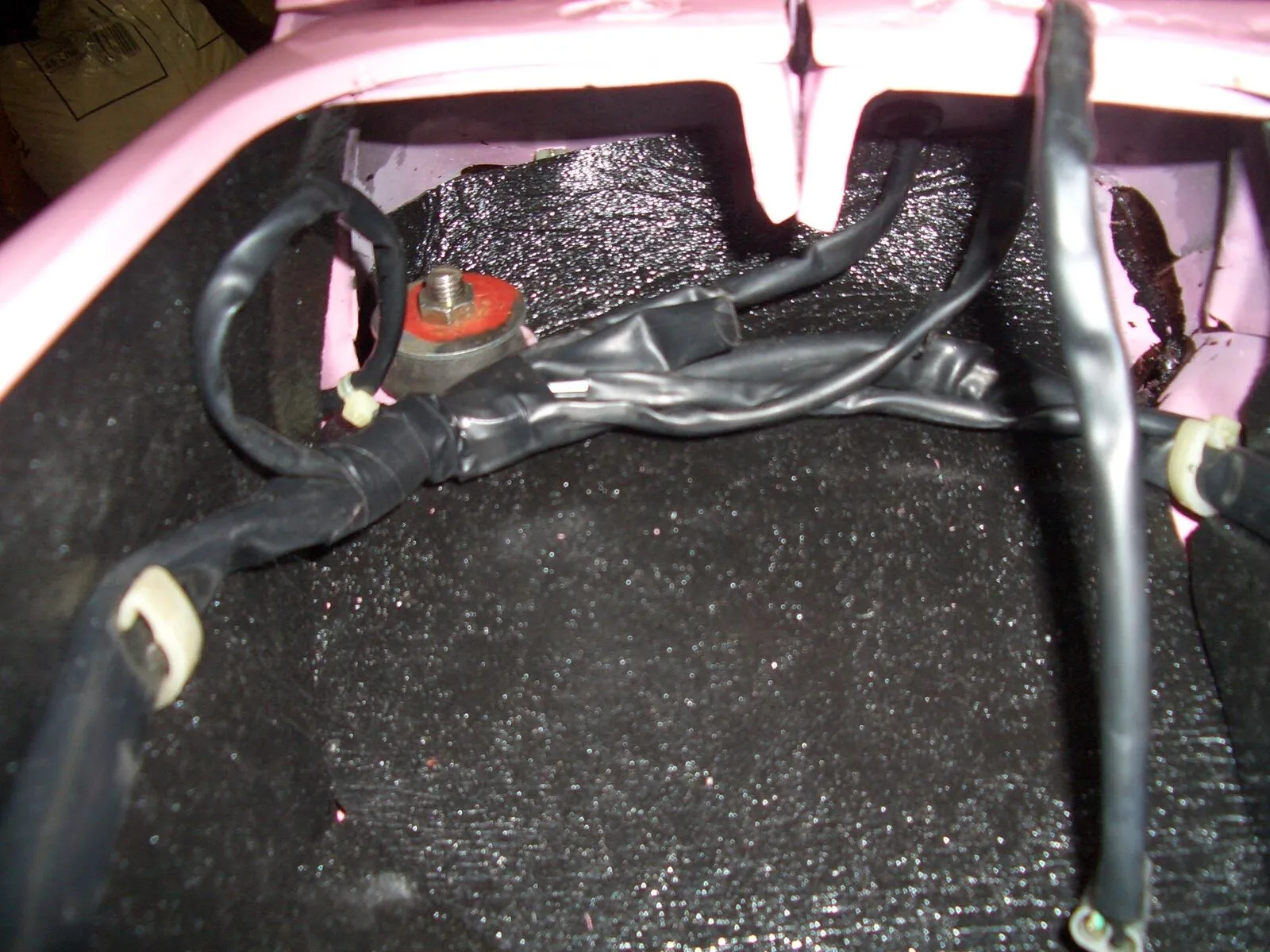

    • August 14, 2007 at 17:58
    Sooo. hab den fehler entdeckt :dash: :dash: Mal schauen, wers zuerst merkt...

    • August 14, 2007 at 20:01
    muahahahahahahahahhahahahahahahaha!
    :lol:
    Ich glaub ich hab's gefunden. Erstaunlich das du die Kabel trotzdem richtig herum dran hast!

    • August 14, 2007 at 20:32
    :lol: :lol: :lol: Ich kanns immer noch nicht glauben... aber naja.. passiert
