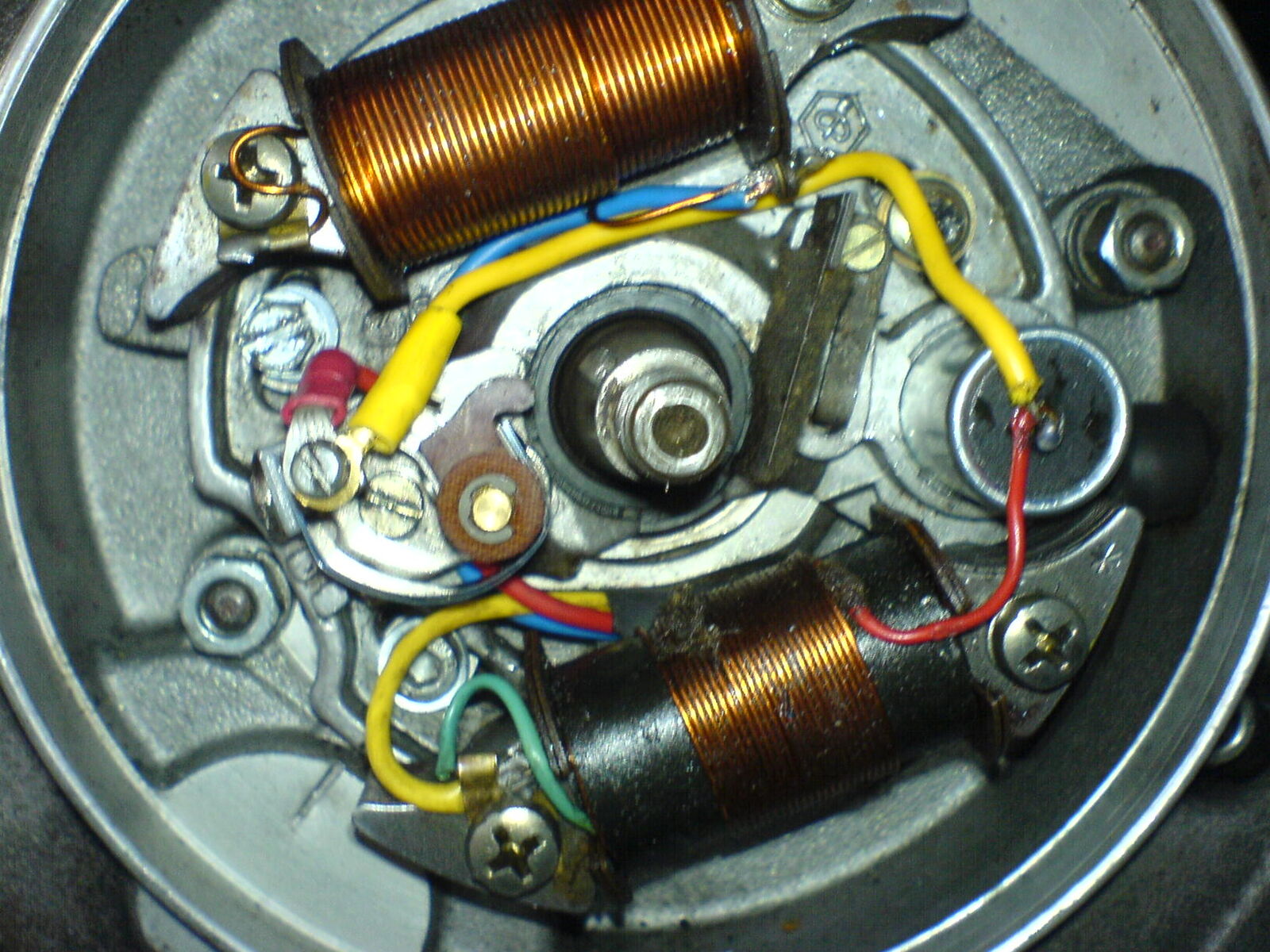

    zündung hab ich nicht wirklich eingestellt, hab eine markierung hergenommen. ich weiß dass man dies nicht machen sollte, jedoch hab ich ehrlich gesagt nicht besonders viel spielraum beim drehen der zündankerplatte durch die schrauben vom motordeckel (s.a.bild)

    also, hab die aktion mit zündunterbrecherabstand durchgeführt (hatte wahnsinnige probleme beim festlöten des kabels von der spule zum kondensator, da das kein kupfer ist....) und nun wieder einen zündfunken, allerdings besteht immer noch das gleiche problem.
    beim vollgas geben bekomm ich nur die halbe leistung zurück, d.h. meine vespa dreht nicht richtig hoch. hab wie in diesem vorum empfohlen einen wechsels des kondensators und des zündunterbrechers durchgeführt mit der hoffnung der neue kondensator hat wieder volle power und ich kann wieder vollgas geben, tja, war wohl nix.

    werd das heut nachmittag mal ausprobieren; es kann also ich daran liegen, wenn ich die zündkontakte nicht eingestellt hab, dass dann auch kein zündfunken kommt?! denn ich hab mir nochmals die lötstellen angesehen, da müsste echt alles passen
    @cmon
    also zündfunke kommt keiner.....
    hab halt einfach den unterbrecherkontakt wieder draufgeschraubt....abstandmässig hab ich nix besonderes eingestellt...:-/
    vielleicht könntest mir da kurz weiterhelfen
    merci
    hatte folgendes Problem und die hier im Forum empfohlenen Maßnahmen durchgeführt:
    Meine Vespa V50 Spezial hatte beim Vollgas-geben nicht die volle Leistung abgegeben. Hatte nun auf der Zündankerplatte den Kondensator und Kontakte gewechselt, nun springt er allerdings nicht mehr an.
    Wie kann ich nun überprüfen, ob meine Zündankerplatte funktioniert???
