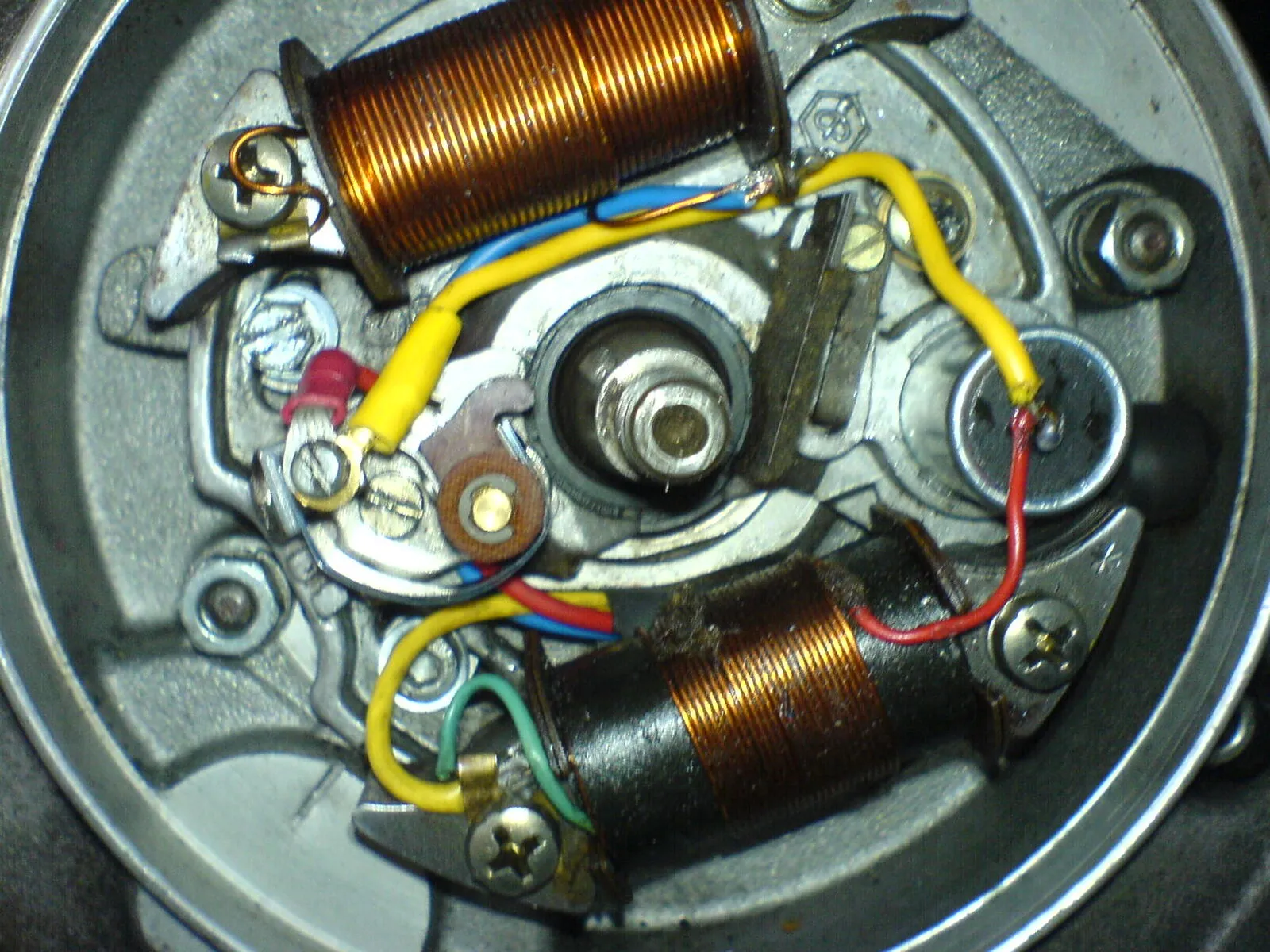

    poste doch am besten mal ein bild von deiner zündgrundplatte. evtl sieht man ja schon von weiten nen fehler.

    im anhang mal ein bild von der z-platte, müsste eigentlich alles passen bis event. der abstand der zündkontakte....
    lass dich nicht irritieren von den kabelfarben, hab nur andere farben verwendet, vom anschluss her passt aber alles

    Stell doch einfach die Zündkontakte auf den korrekten Abstand ein, dann wirst du ja sehen, ob es funktioniert. Die Rumraterei bringt dich jedenfalls sicher nicht weiter.

    zündung hab ich nicht wirklich eingestellt, hab eine markierung hergenommen. ich weiß dass man dies nicht machen sollte, jedoch hab ich ehrlich gesagt nicht besonders viel spielraum beim drehen der zündankerplatte durch die schrauben vom motordeckel (s.a.bild)

    Also so kannst du deinem Problem einfach nicht beikommen....Deine Zündung steht auf was weiss ich wieviel ° Vorzündung, die muss schon stimmen sonst machst du dir im Zweifel deinen Motor kaputt.
    Fehlende Leistung kann sehr gut von einer verstellten Zündung kommen, der Verstellbereich den dir die Grundplatte bietet sind einige °, da darfst du dir nichts vormachen!
    Blitz die Zündung ab oder lass es von jemandem machen, ansonsten kann man da nicht weiterhelfen. Erst wenn die Zündung stimmt kann man an die Feinheiten gehn.
