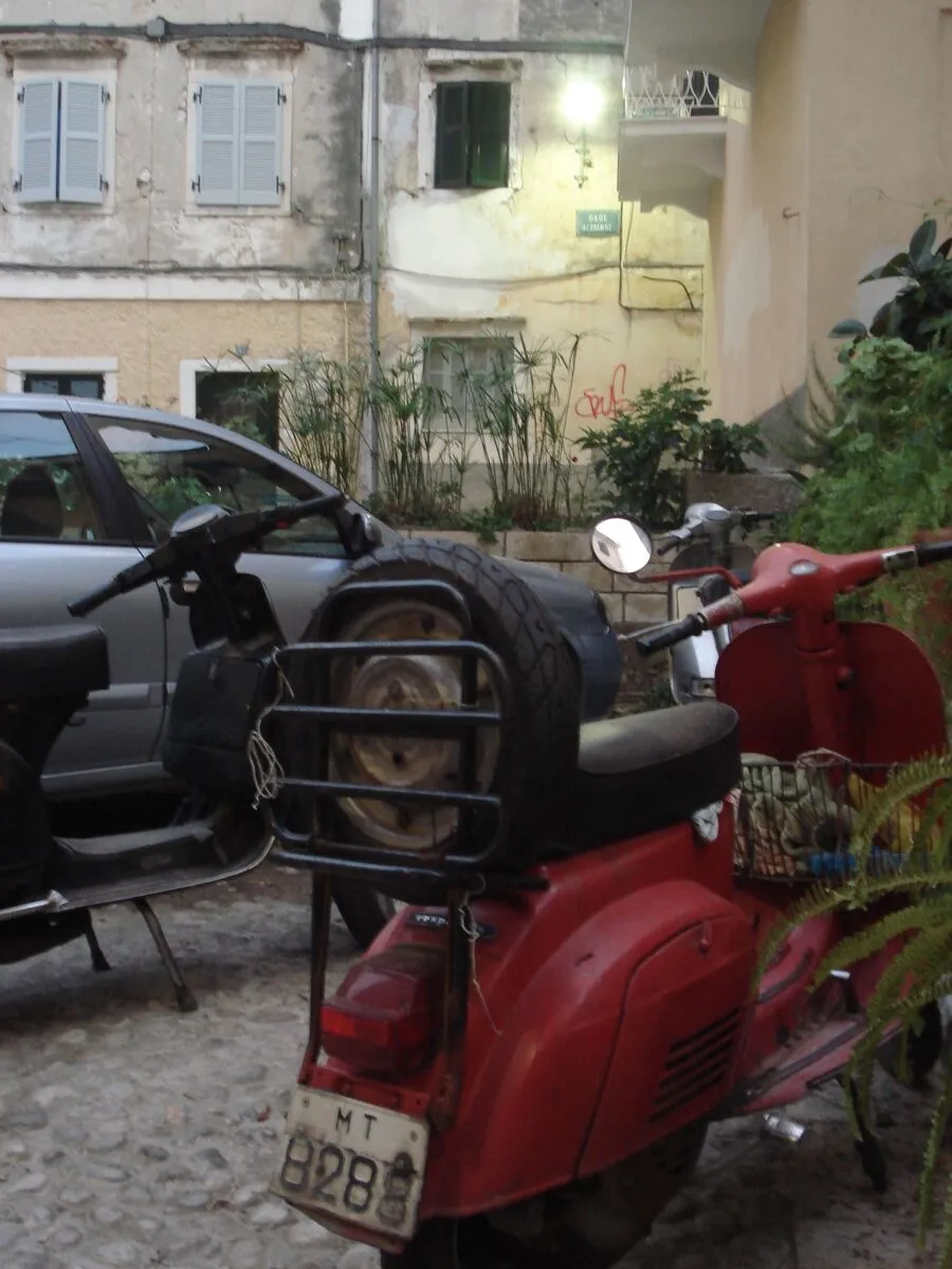

    ich wollte grad schon losheulen, daß du sagen sollst, wo der her ist -
    so einen hätt ich auch gern, ich kenn die von meinen griechenland-urlauben, und diese reserveradgepäckträger haben da fast alle sf's drauf, und was seh ich dann?
    Wohnort: griechenland X( sausack :+3
    meistens haben die noch ne befestigung wie bei alex oder eine Stange, die unterm nummernschildhalter festgeschraubt wird.
