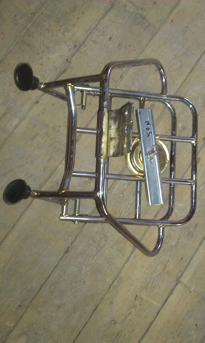

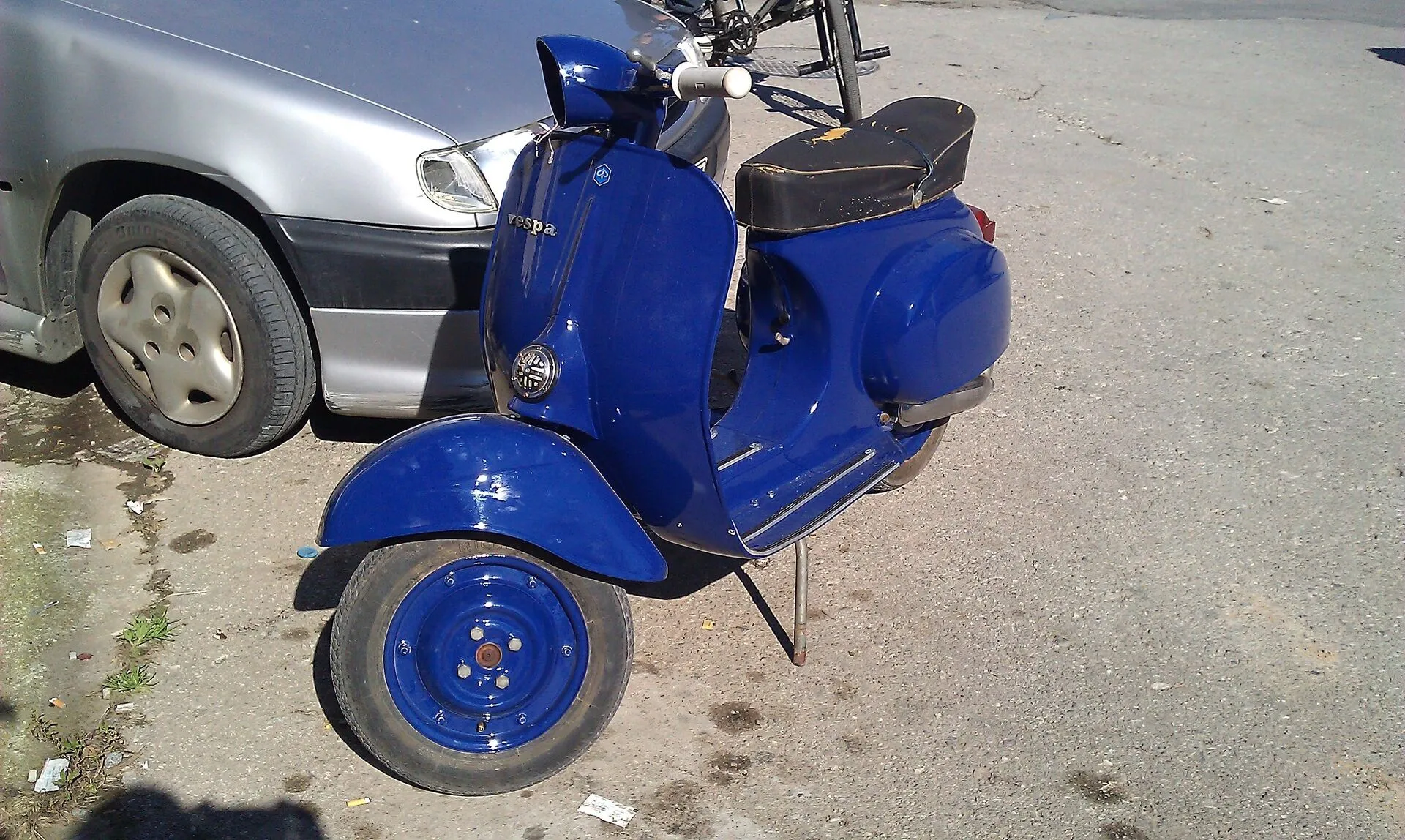

    Ich stehe bei meiner Vespa in den letzten Zügen.
    Ich habe mir unten gezeigten Gepäckträger gekauft.

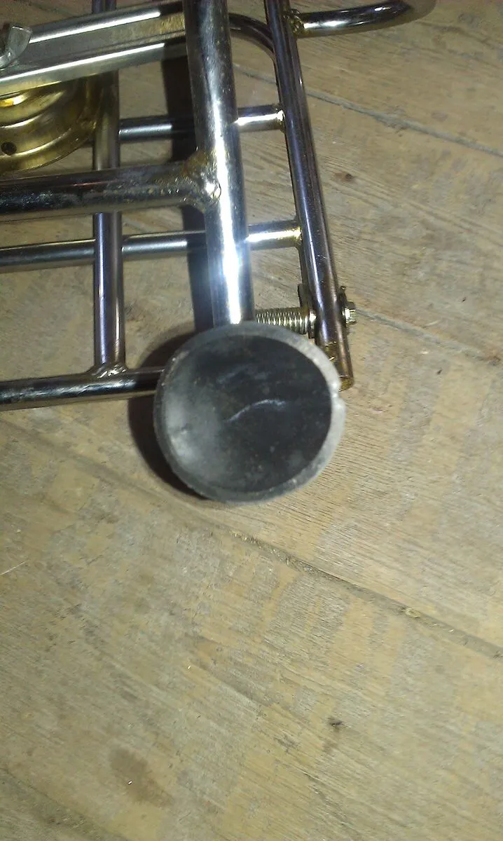

    Nun frage ich mich, wenn ich diesen nur am Tank befestige und die Gummistützen einfach auf der Karosserie aufsitzen, ob der Gepäckträger bei Bodenwellen/Schlaglöchern nicht 'springt' - sprich auf der Karosse mit den Gummifüßen rumhoppelt???
    Wie befestigt man diesen richtig?
    Danke und Gruß aus Griechenland,
    Stephan

    • February 8, 2011 at 08:45
    Wenn das Befestigungsblech am Gepäckträger stabil genug ist wackelt da nichts. Ansonsten kannst du mal schauen ob Ösen für Befestigungsstangen, wie beim Frontgepäckträger, dran sind.

    • February 8, 2011 at 08:55
    Das Befestigungsblech ist richtig dick. Ösen oder ähnliches gibt es nicht...
    Ich stelle mir jetzt nur mal vor, da ist auch noch das Reserverad und ein voller Koffer drauf, was ja nicht gerade leicht ist. Wärs nicht besser, der wäre irgendwie auch unten bei den Gummifüßen mit der Karosserie verbunden?

    • February 8, 2011 at 09:12
    Dieser Gepäckträger hier wird noch mit zwei Metallstangen und einer Platte nach unten gespannt. Löcher bohren o.ä. nicht nötig. Das Prinzip könntest du an deinen adaptieren.
    [Blockierte Grafik: http://vespaservizio.de/v50special02_1.jpg]
    [Blockierte Grafik: http://vespaservizio.de/v50special02_6.jpg]

    • February 8, 2011 at 11:41
    ich wollte grad schon losheulen, daß du sagen sollst, wo der her ist -
    so einen hätt ich auch gern, ich kenn die von meinen griechenland-urlauben, und diese reserveradgepäckträger haben da fast alle sf's drauf, und was seh ich dann?
    Wohnort: griechenland X( sausack :+3
    meistens haben die noch ne befestigung wie bei alex oder eine Stange, die unterm nummernschildhalter festgeschraubt wird.
