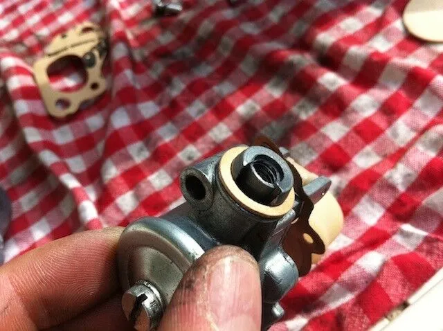

  • Schaut euch bitte mal dieses Vergaserteil an
    • jimbojones
    • June 19, 2011 at 00:27
    Habe heute meinen SI 20 auseinandergenommen und beim Montieren neuer Dichtungen das hier gesehen. Ist da was abgebrochen oder ist das eine "Tuning"-Maßnahme?
    JJ
      • 60.38 kB
      • 640 × 478
