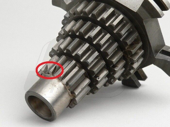

    Bei meinem alten PX80-Tannenbaum zeigt das kleinste Ritzel deutliche Nagespuren. Ich denke darueber nach die ganze Nebenwelle auszutauschen. Kommt auch eine andere in Betracht? Passen soll das ganze auf einen bearbeiteten DR135 mit 24er SI vergaser und Sip Road Auspuff und Originaluebersetzung.

    Zeig uns zunächst bitte mal ein gutes Foto. Falls Du die Rillen meinst, die auch auf dem angehängten Bild (Quelle: SCK) zu sehen sind: Das ist kein Verschleiß, sondern dient dem leichteren Einfädeln des Kickstartersegments.
    Roswitha kringelt die Stelle noch ein, damit spätere Leser genau wissen, was gemeint ist.

    aaaaaaaaahh... hat sich dann wohl erledigt.. :rolleyes:
