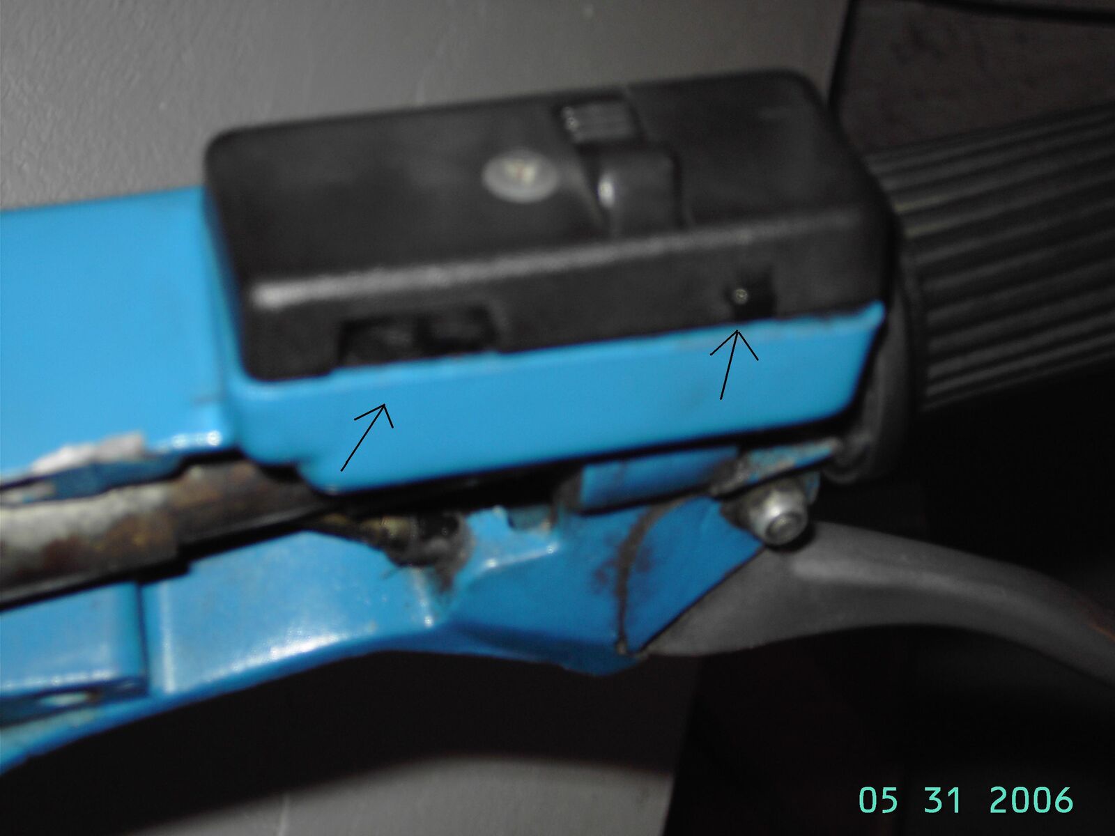

Vielen Dank an alle für die vielen Antworten! Also sie dürfte meines Wissens nach nicht neu lackiert sein, man sieht allenfalls keine Löcher! Habe vor kurzem mal beim vespa-archiv nachgeschaut und die Seriennummern verglichen und da steht auch nichts von Blinkern! Wird wohl so sein, dass der Vorbesitzer da einen andern Schalter montiert hat, und der Schalter zum blinken sin wirklich abgebrochen aus!
Hab mal ne Frage zum Lichtschalter meiner 50 N Spezial baujahr 80 (ohne Blinker). Und zwar, kann mir einer sagen wozu diese 2 0Schalter gut sind?
MfG Ben -
Vielen Dank für die Antworten! Suche nämlich nach einem Schaltplan für meine! Bin unter 50 N Spezial nicht fündig geworden, versuche es dann mal unter V 50
