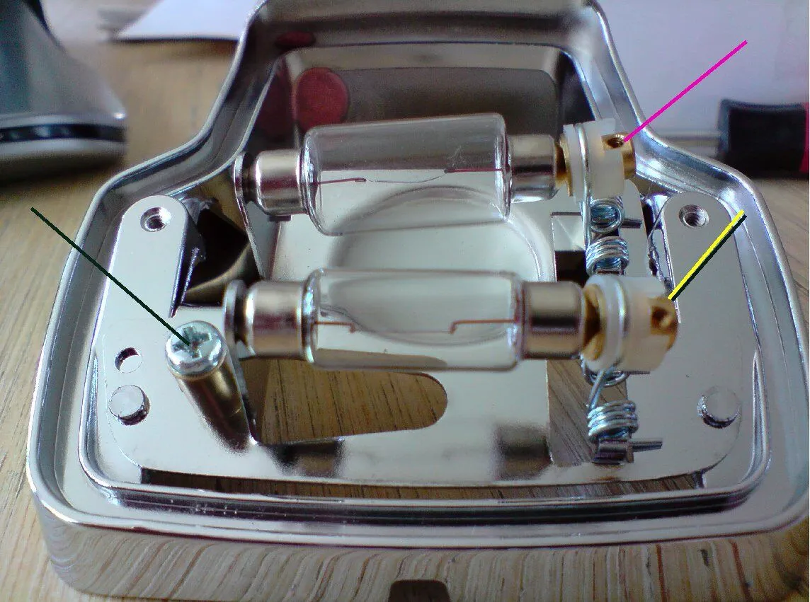

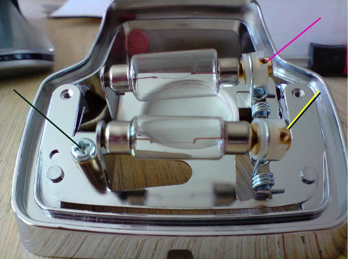

bin nu auch nicht grad der elektriker, aber wieso bleibt lila über???? schwarz ist masse...wenn dann bleibt einmal schwarz über....die stecker müssen ab und die kabelenden/lila und schwarzgelb kommen in die messing dinger...
