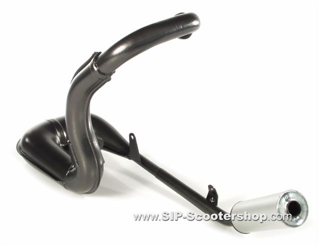

nimm nen sito plus...... sieht aus wie nen orginaler auspuff und fällt von daher niemanden auf.....
Hallo Zusammen,da meine kleine nun auch sehr laut geworden ist und einen neuen Auspuff brauchte habe ich einen Sito Plus erhalten und auch gleich den hinweis die Drosselung rauszunehmen. Alles kein Problem, wird erledigt. Da ich versuche immer mehr ohne meinen Largeframe-super-ich-weiss-es-besser-Freund zu basteln, wollte ich wissen ob ich das hinterrad ausbauen muss um den Auspuff auszuwechseln. Über einen kurzen hinweis würde ich mich sehr freuen.
Paulienchen
jepp nimm das hinterrad raus...sind eh nur 5 schrauben und es ist einfacher den auspuff zu wechseln.... beim einbau des rades musste ich sogar die luft rauslassen um es wieder rein zubekommen....

beim normalen sito kannste dein krümmer benutzen, beim sito plus ist nen krümmer dabei, den du dann auch einbuen solltest..
