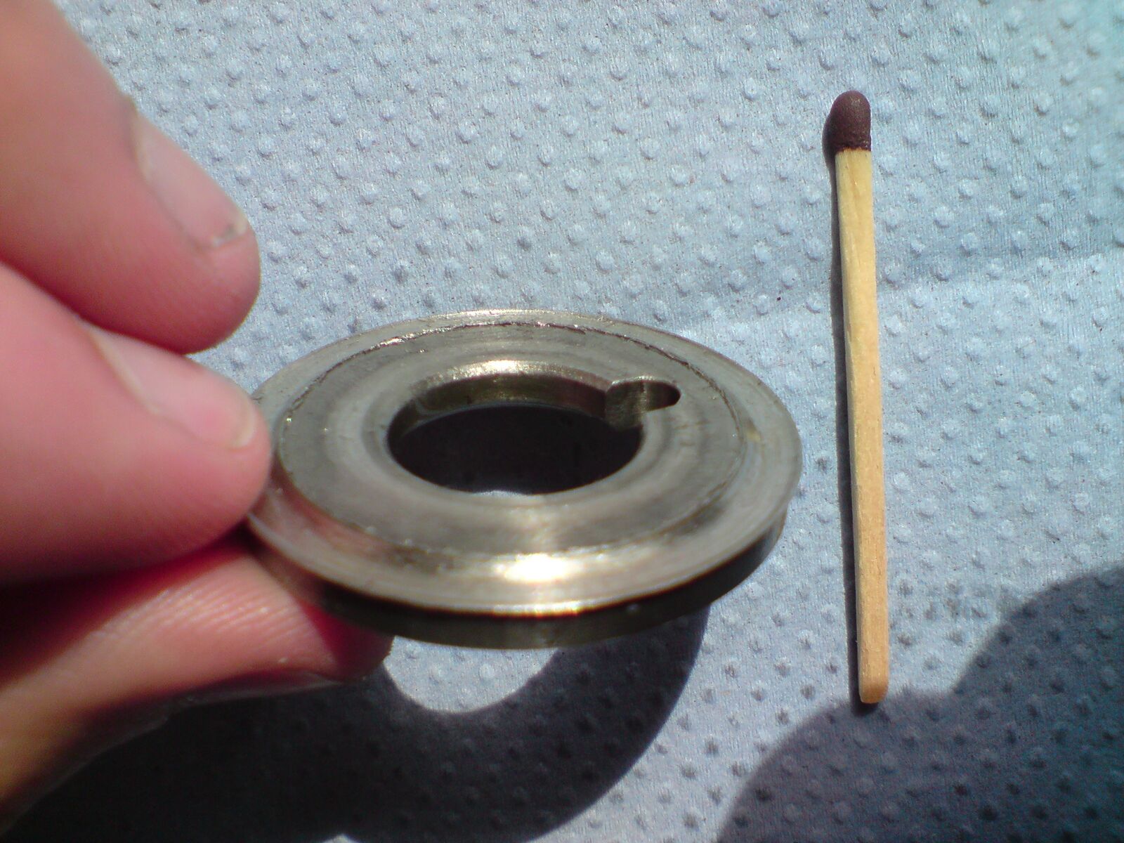

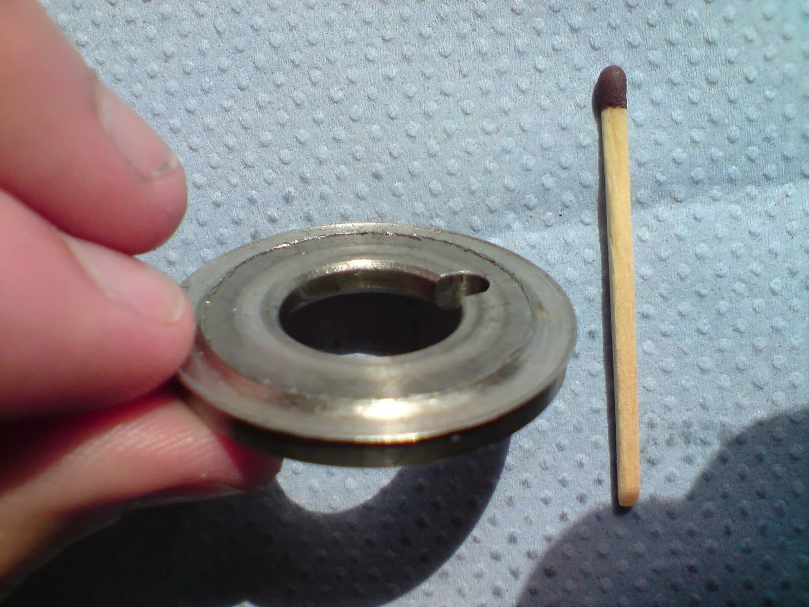

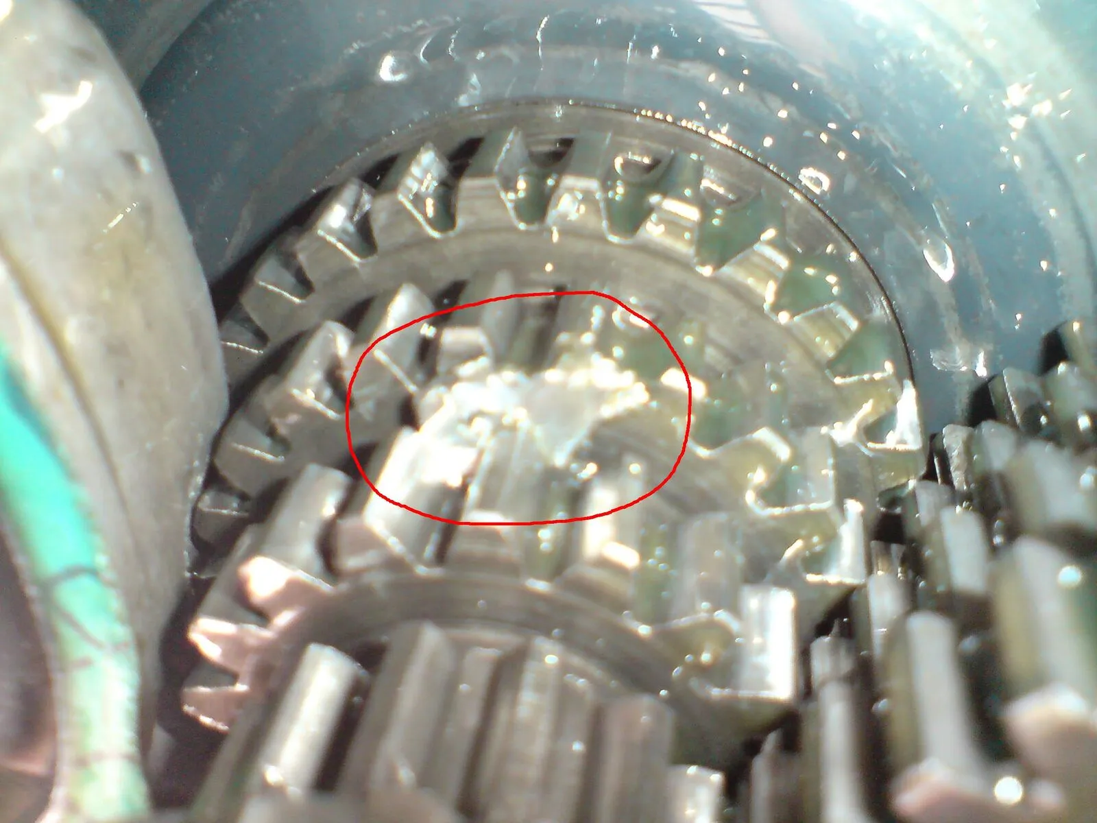

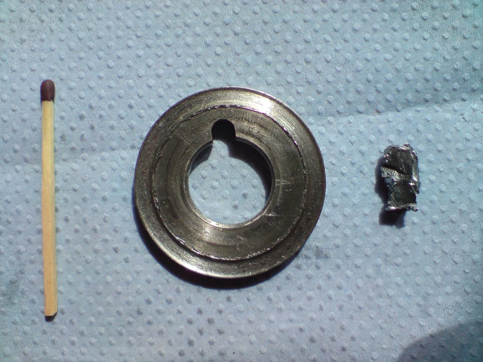

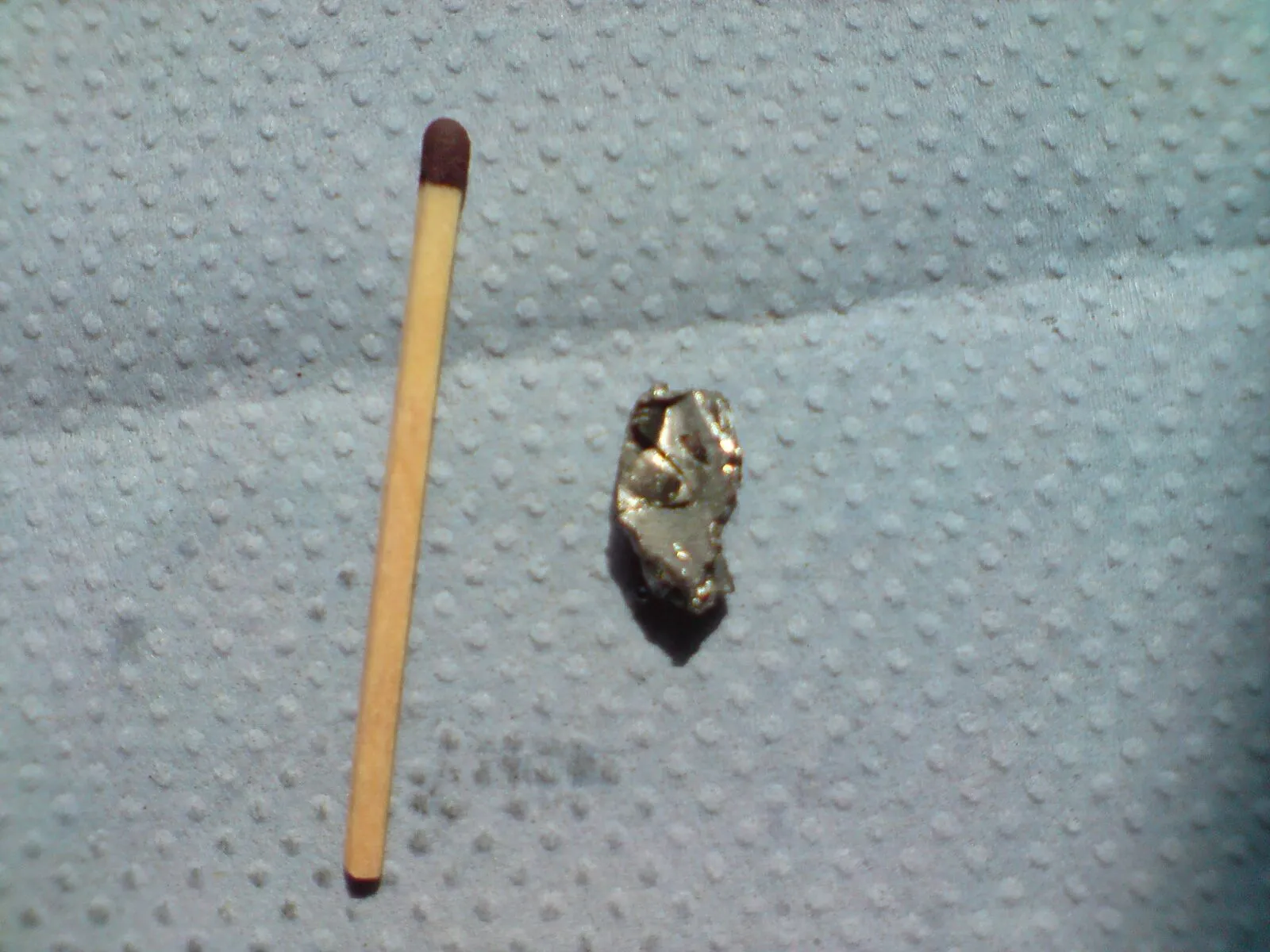

    • mrpick@
    • April 8, 2009 at 14:36
    ich habe vor ein paar Tagen den Motor meiner Vespa Super 150 Bj 1966 auseinandergenommern weil ich ein komisches Klackern gehört habe. Habe dann eine Fingernagel großes Metallstück (s.Bilder) im Getriebe gesehen. Dann hab ich nur interessehalber noch die Kupplung rausgebaut und dann diese Verschleißspuren an der Unterlegscheibe gesehn.
    Jetzt wollte ich mal nachfragen ob jemandem sowas bekannt ist und was ihr meint,woher dieses Metallstück kommen kann.
    Jeff
