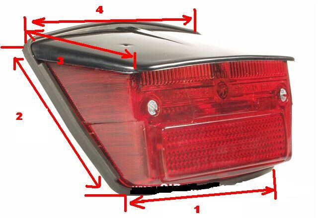

    hmm nur 30 mm, is das original so oder hast du da was geändert? die bohrungen von meinem retro rücklicht liegen ganze 93mm auseinander. dann werd ich ums schweißen lassen mal wieder nicht rum kommen :(
    kann ich dich noch ein letztes mal bemühen, kannst du mir das rücklicht noch abmessen? (siehe anhang)
    auch ja is der deckel aus metall oder kunststoff?
    kennzeichenbeleuchtung u e zeichen hat das rücklicht auch nicht, oder? wenn dem so is, darf man es also eigentlich nicht fahren ;)

    wie is das rücklicht denn verschraubt (mit zwei schrauben oder nur mit einer in der mitte?? auch ja könntest du mir den loch abstand der bohrungen fürs rücklicht abmessen? ich würde nämlich gern wissen ob ich die alten bohrungen übernehmen kann (wurden mal für ein antikrücklicht gebohrt) oder ob ich die dann zuschweißen muß u neue bohren.
