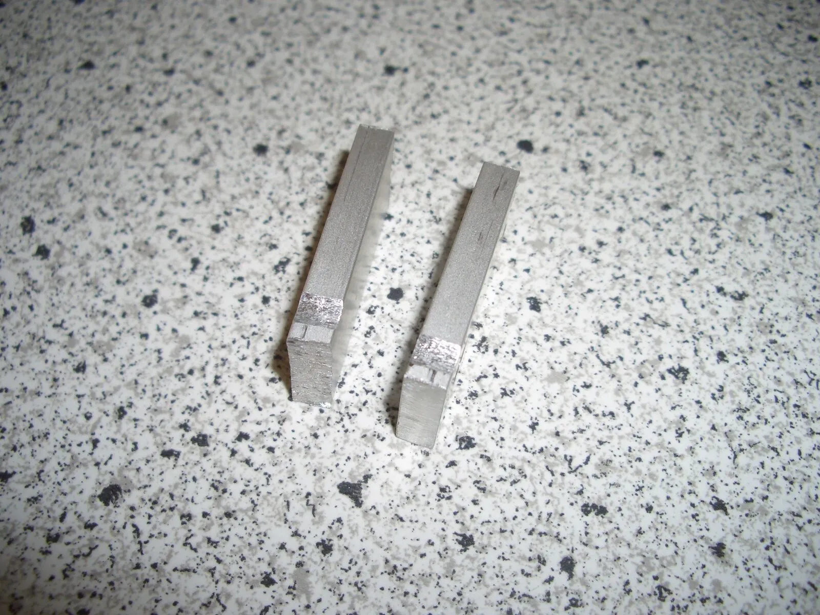

    Hab mir kurzerhand zwei Montagehilfen gemacht, damit das Packet mit Feder und Kugeln zusammendrücken.
    Die dann mit der Schaltklaue rausschieben, hat auf Anhieb geklapt. :thumbup:
    Hab auch gleich ne verstärkte Feder rein gemacht, dachte mir merke ich die Schaltpunkte besser.

    • June 2, 2008 at 14:48
    • #122
    schei... fummelarbeit :D
    >> eine kugel rein + feder rein dann schaltklaue über die bereits eingelegte kugel schieben ,zweites loch muß nat. frei sein >> also klaue leicht verkannten , zweite kugel auf die feder legen und nut einen schlitzschraubendreher die feder zusammendrücken ,gleichzeitig die klaue vorsichtig über den schraubendreher schieben und den schraubenzieher vorsichtig wegziehen

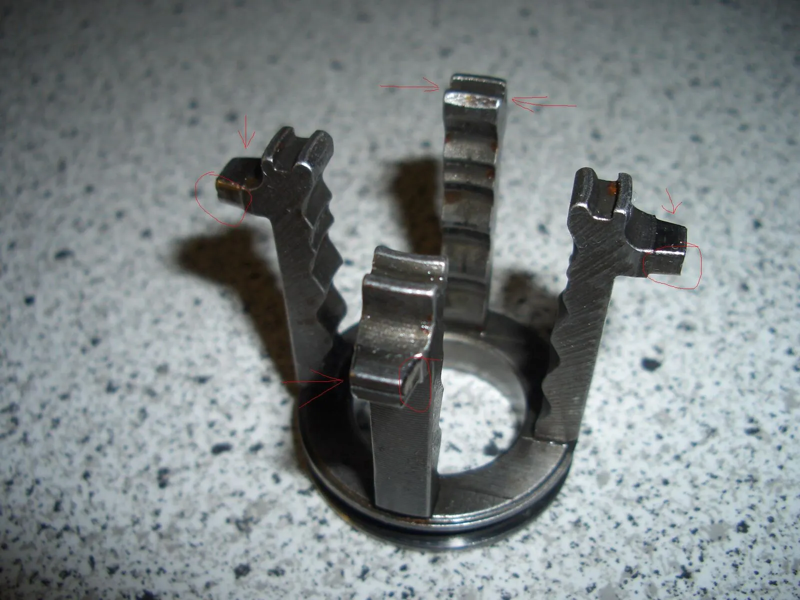

    • June 3, 2008 at 21:10
    • #124
    Sieht auf jedenfall schön sauber aus :thumbup:
    Aber eine Frage hab ich noch zur Schaltklaue: Ich hab noch nie eine in der Hand gehabt, daher kann ich nur nach dem Bild urteilen. Bei Chefskochs kann ich keine Verschleissspuren sehen, wie, wo verschleissen die denn?

  • Chefkoch-
    3,666
    723
    Esslingen a.N.
    PK 50 XL2 ; 50N Spezial
    • June 3, 2008 at 23:28
    • #127
    Hab mal die Stellen markiert wo sich abnutzen.
