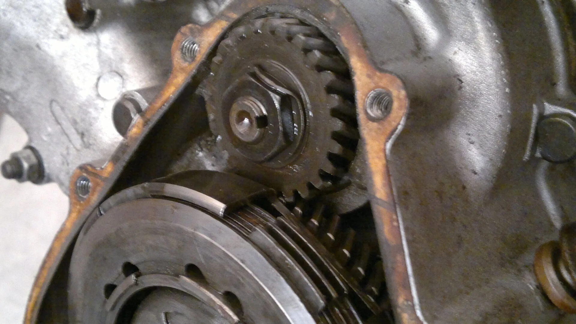

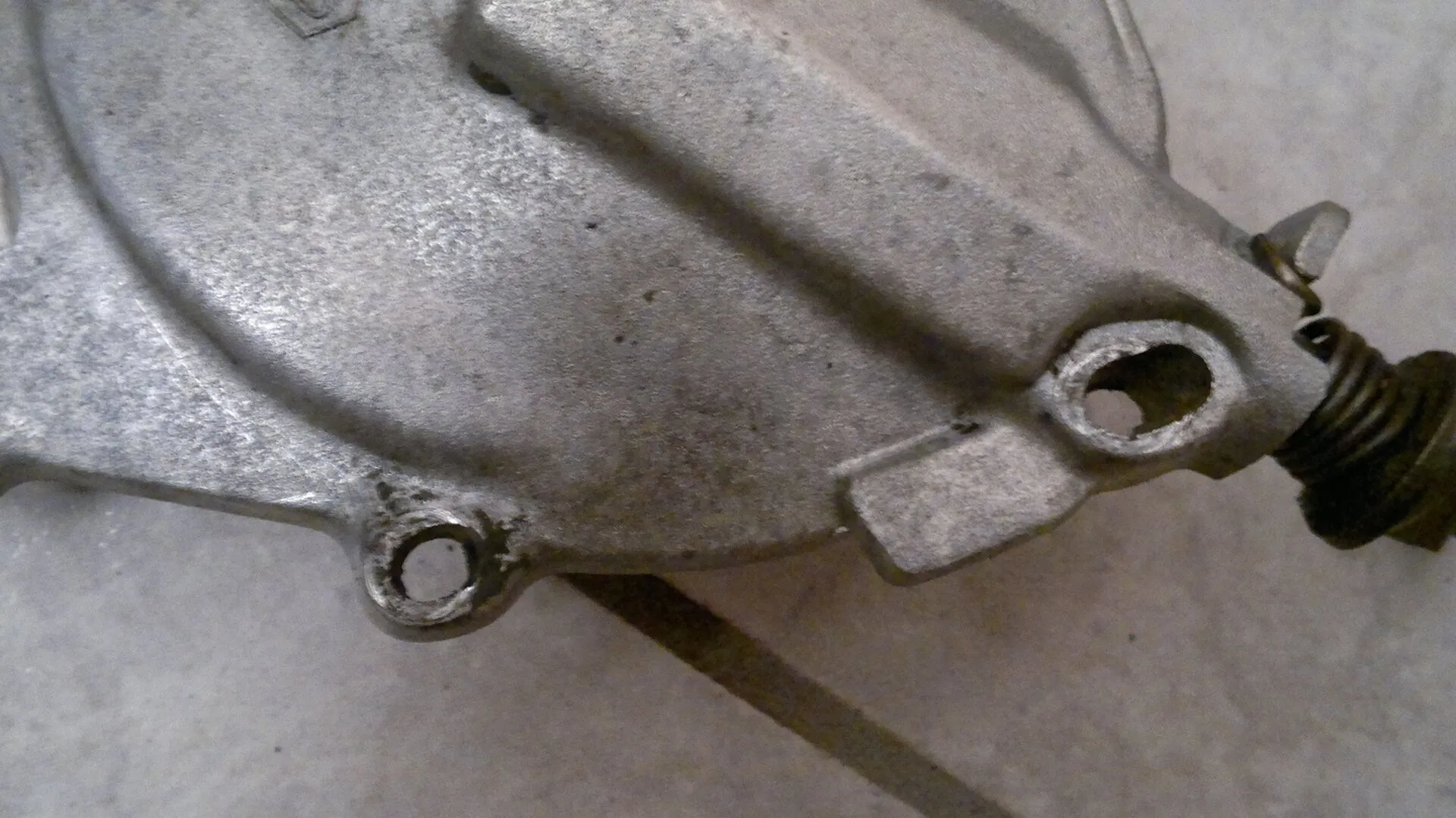

Also es ist defenitiv ein XL2 Motor. Man sieht es ja an der Einzugschaltung. Ausserdem hat jemand da rumgekaspert. Da wo die "Schreifstelle" am Kupplungsdeckel ist, hat jemand viel Material weggenommen, denn bei dem normalen Kupplungsdeckel ist da eine Nase, die beim Deckel der XL2 fehlt!
Wie es mit der Kupplung aussieht, also, ob sie eine oder zwei zentralfedern hat, muss ich nochmal schauen. Wie bekommst du die Kupplung denn bei zwei Zentralfedern raus hedgebang:? So langsam stelle ich fest, dass ich für den Motor definitiv zu viel Geld gezahlt habe. Erst das Lüftterrad, jetzt die Kupplung! Ist doch verarsche!
Dabei ist der Verkäufer erfahrener Vespaschrauber, der hier und im Partnerforum viele PK und HP Teile vertickt. Nun weiß ich auch, warum er den Motor nicht im Forum, sondern bei Ebay reingestellt hat.

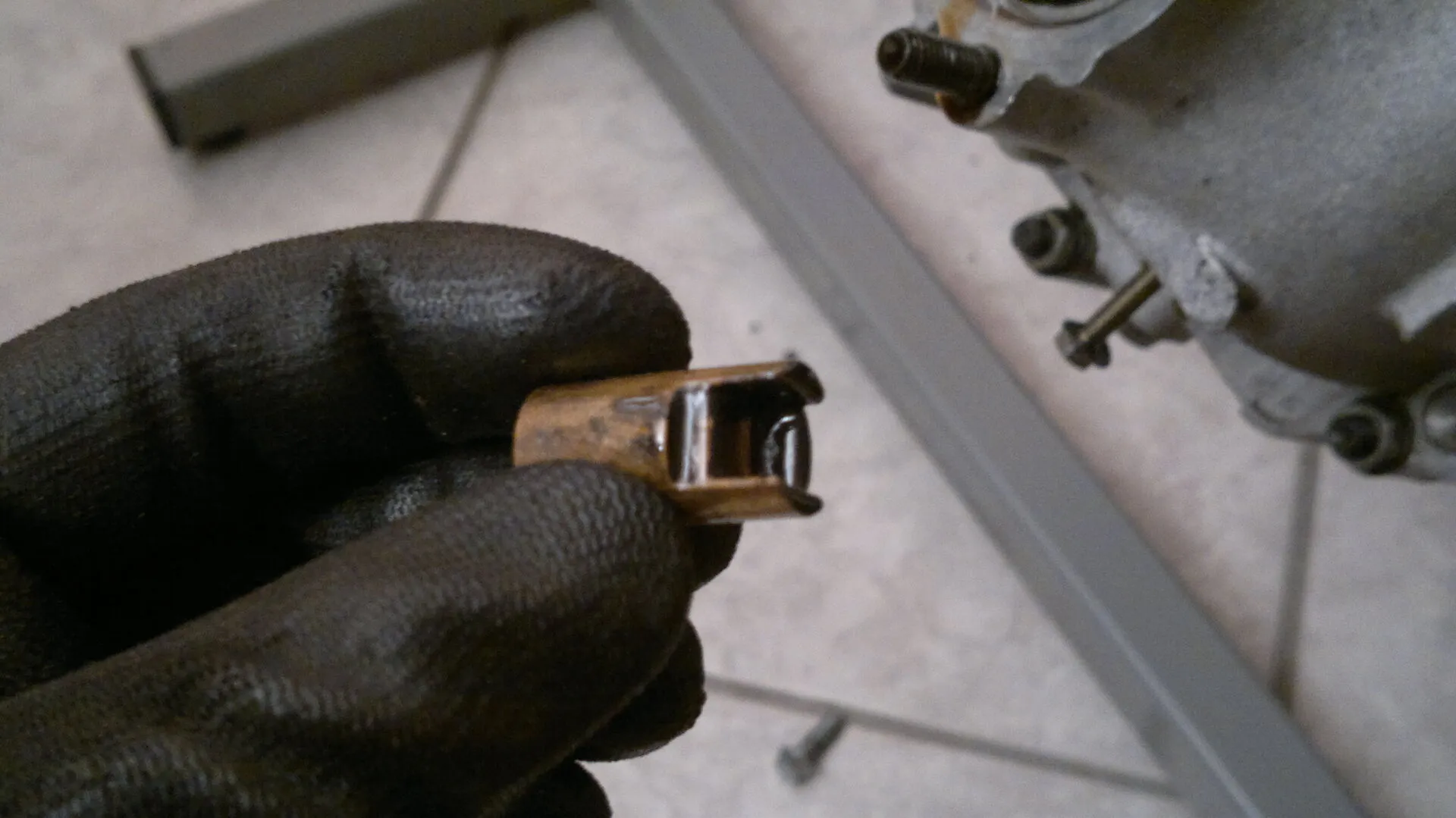

Hallo Leute,

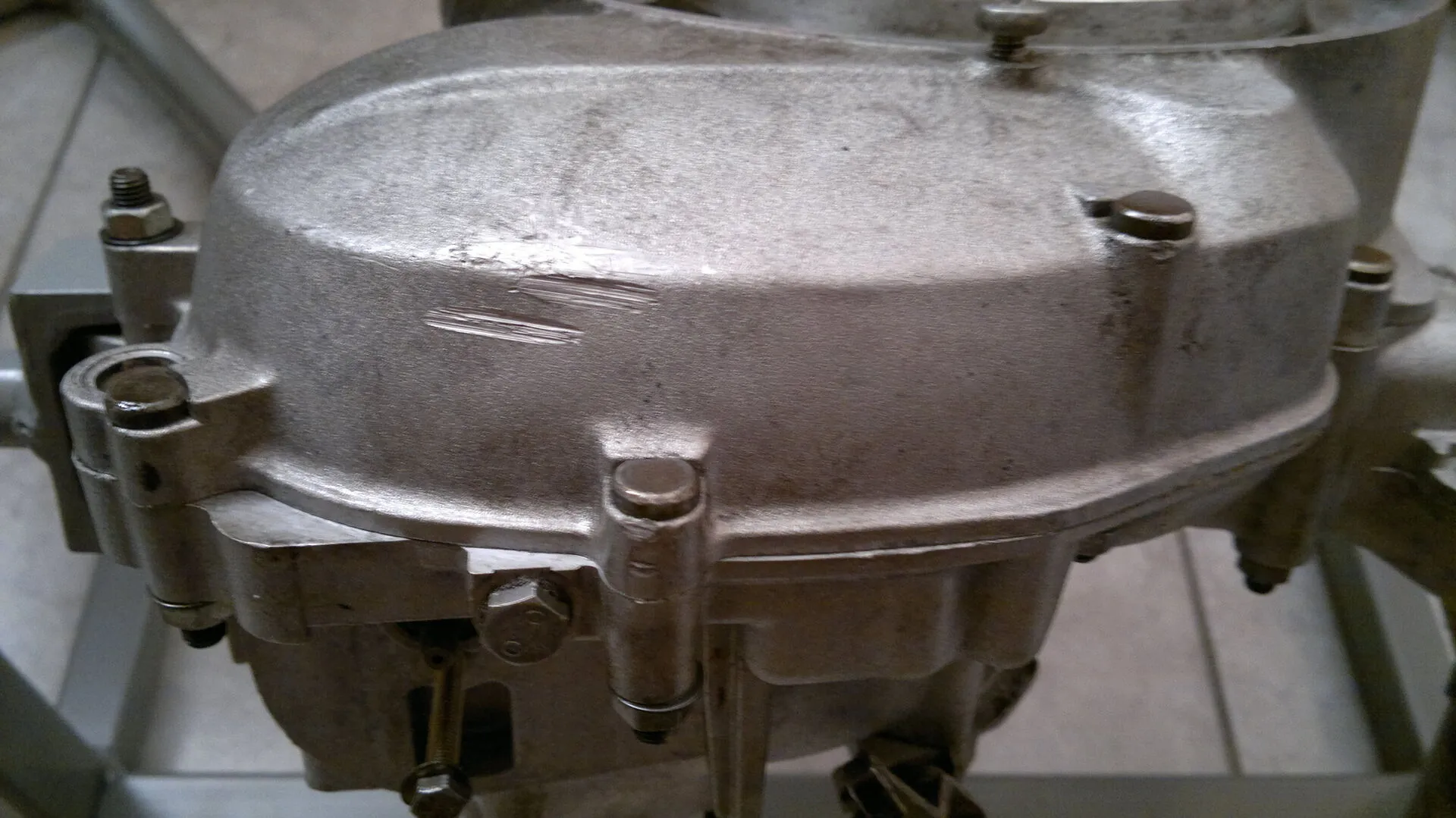

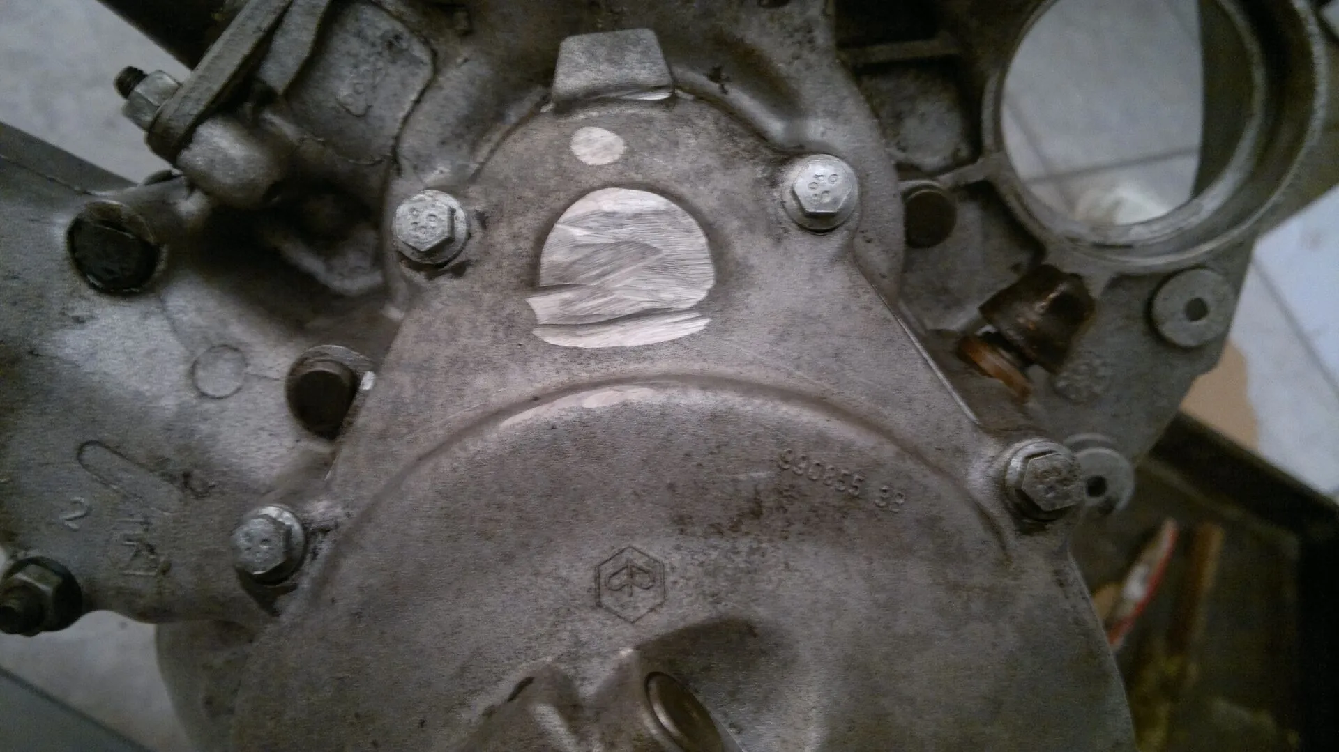

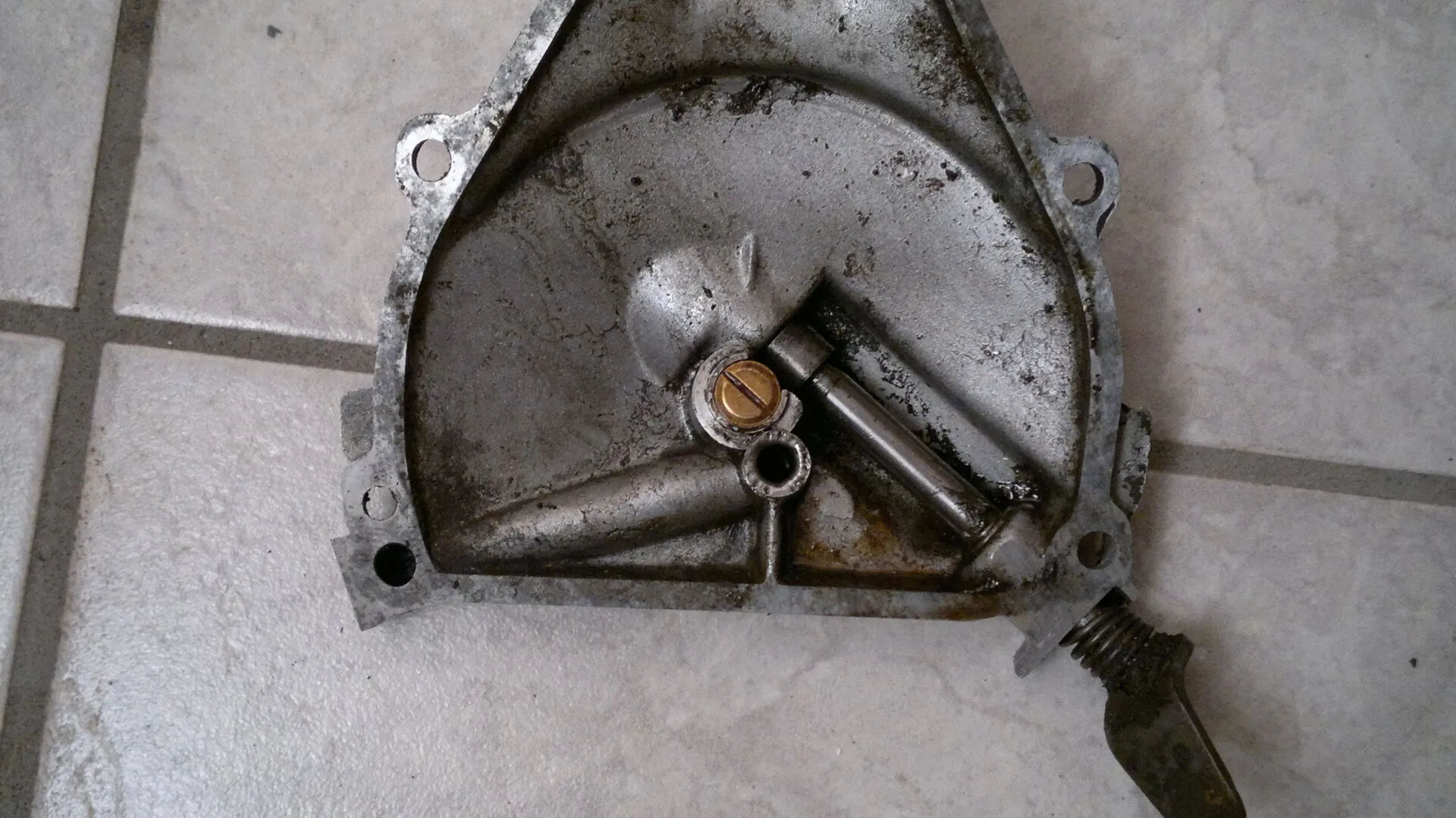

am Wochenende habe mal den Motor komplett sauber gemacht. Sauerei ist das... Wie ihr auf den Bildern seht, hatte er einen kleinen Aufsetzer, ist nur ne kleine Schramme. Alle Schrauben sind in Ordnung.
Weiter ist mir der Kupplungsdeckel aufgefallen. Irgend jemand hat daran rumgeschliffen bzw. geflext. Kam mir komisch vor. Nicht lang gefackelt und direkt mal den Kupplungsdeckel abgeschraubt. Und, was darf ich feststellen?! Ist keine XL2 Kupplung! So was blödes. Diese blöde „Katze im Sack“ Käufe... Ist das denn ein PK Kupplungsdeckel? Hach, was macht ich denn jetzt? Leider Hab ich grad den Abzieher nicht hier, sonst hätte ich mir direkt auch die Kupplung mal angeschaut. Schaut euch dir Bilder an.Danke und schöne Grüße

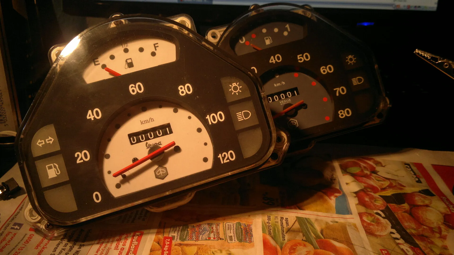

Hallo Leute,

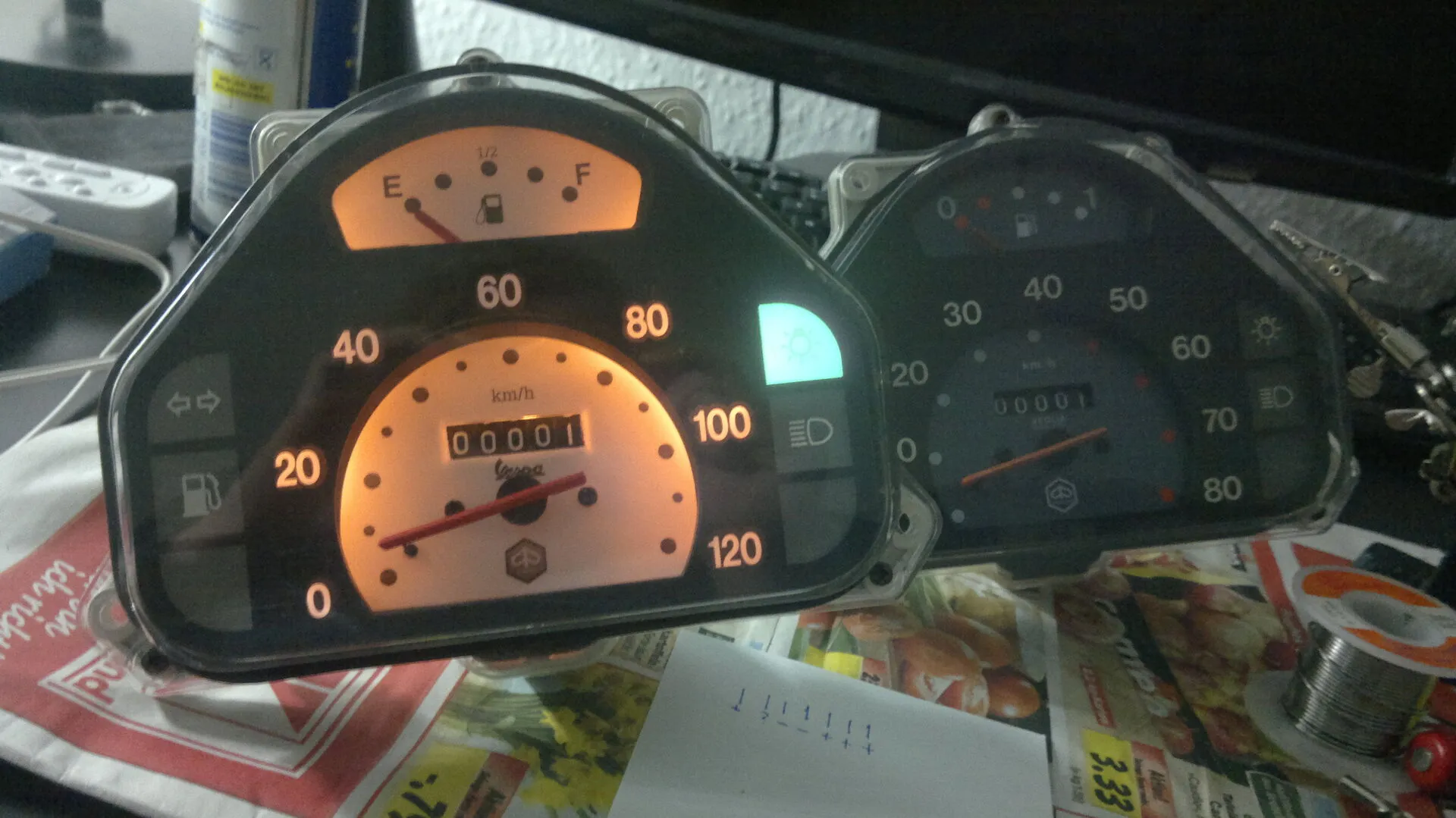

der Motor liegt im Keller und wird hin und wieder mal mit Bremsenreiniger sauber gemacht. Mühsam und nicht ganz so schön. So habe ich mich zwischenzeitlich um den für die Zulassung nötigen Tacho gekümmert.

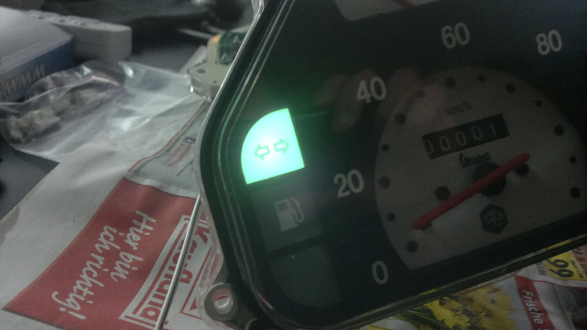

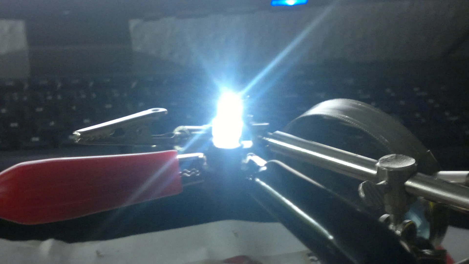

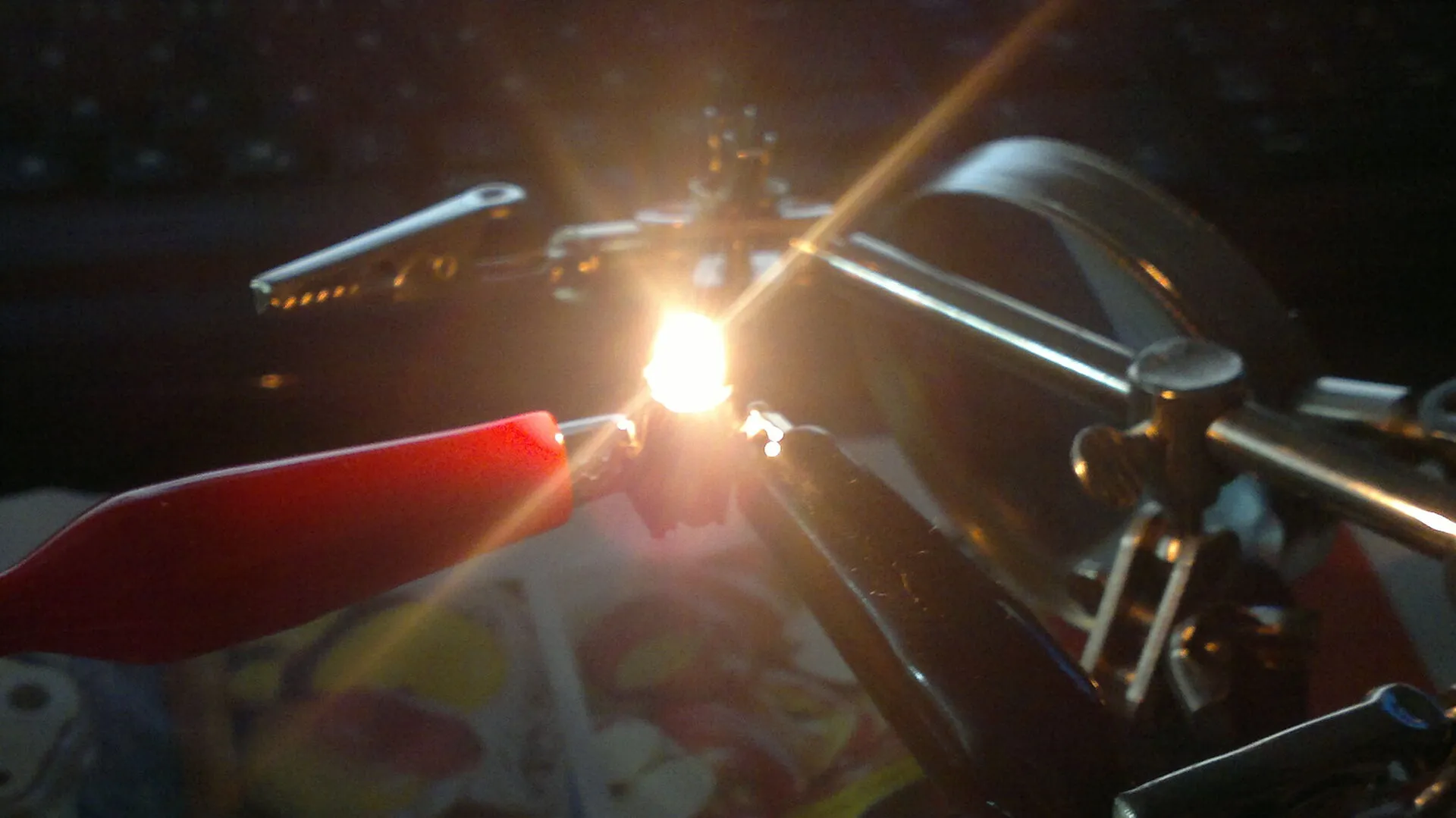

Ich habe ihn in der Bucht ersteigert und war froh, dass ich einen Tacho gefunden habe, der nicht die bunten Kontrollleuchten hat. Er hatte etwa 35.000 km runter. Ich habe ihn komplett demontiert und ihn ordentlich gereinigt. Den Kilometerstand habe ich zurück gestellt und die bei der Demontage gebrochene Tanknadel geklebt und habe beide Nadeln neu lackiert, da diese ziemlich von der Sonne bearbeitet wurden. Dementsprechend schlecht ging es auch den Ziffernblättern. Wie man sich Ziffernblätter selbst gestaltet habe ich schon beim 80 km/h Tacho in Erfahrung gebracht. Kurzerhand auf dem 120 km/h Tacho angepasst, schönes Papier gesucht und penibel zurechtgeschnitten. Zudem habe ich das ziemlich verkratzte Tachoglas mit Xerapol poliert, was mit genug Geduld wirklich gut funktioniert.

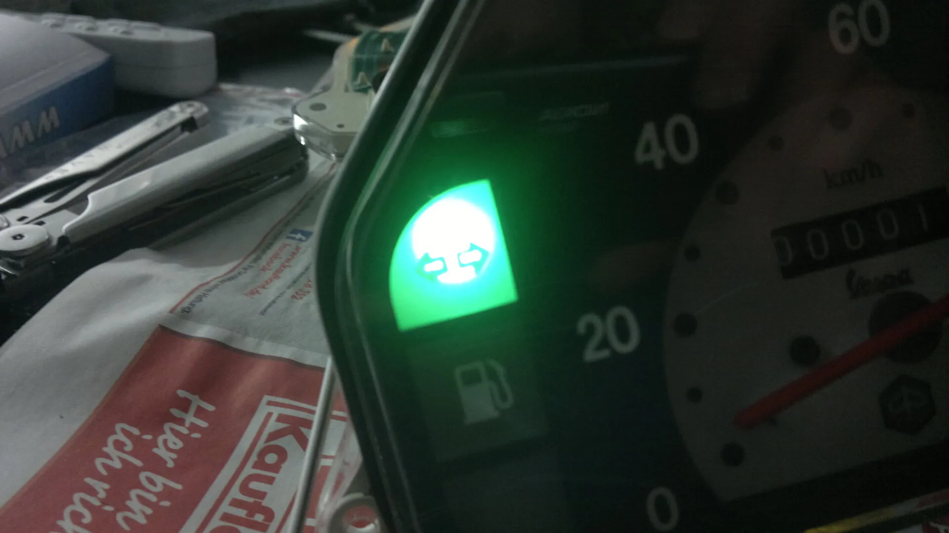

Weiter habe ich noch mal mit der Beleuchtung des Tachos rumgespielt. Ich habe mir helle LEDs mit passender Fassung besorgt und war gespannt. Auf den Bildern sehr ihr den Unterschied zwischen LED und normaler Birne. Die LEDs sind wirklich um einiges heller. Bei den Kontrollleuchten machen sie auch einen super Eindruck, allerdings ist bei der Ziffernblattbeleuchtung eher das Gegenteil eingetreten. Die Ziffernblätter bekommen durch die LEDs gar kein Licht ab. Also habe ich mich für die Kombination entschieden. Kontrollleuten erhalten die LED-Beleuchtung und die Ziffernblätter die gute alte 1,2 Watt Birne.
Insgesamt muss ich sagen, dass die Lackierung der Tachonadeln mit Abstand die komplizierteste Arbeit darstellte, für die man viel Geduld und Fingerspitzengefühl benötigt. Schaut euch die Fotos an...
