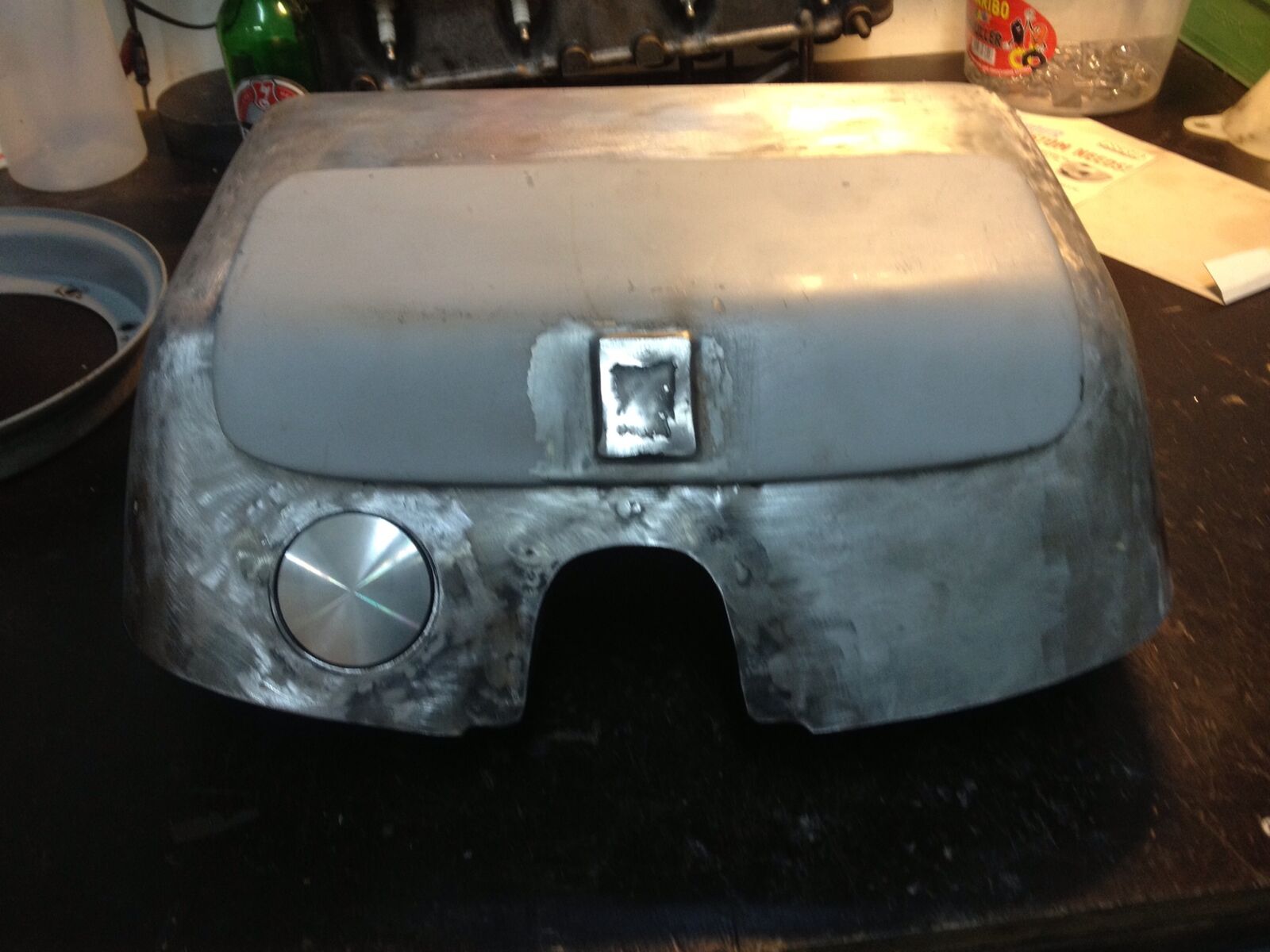

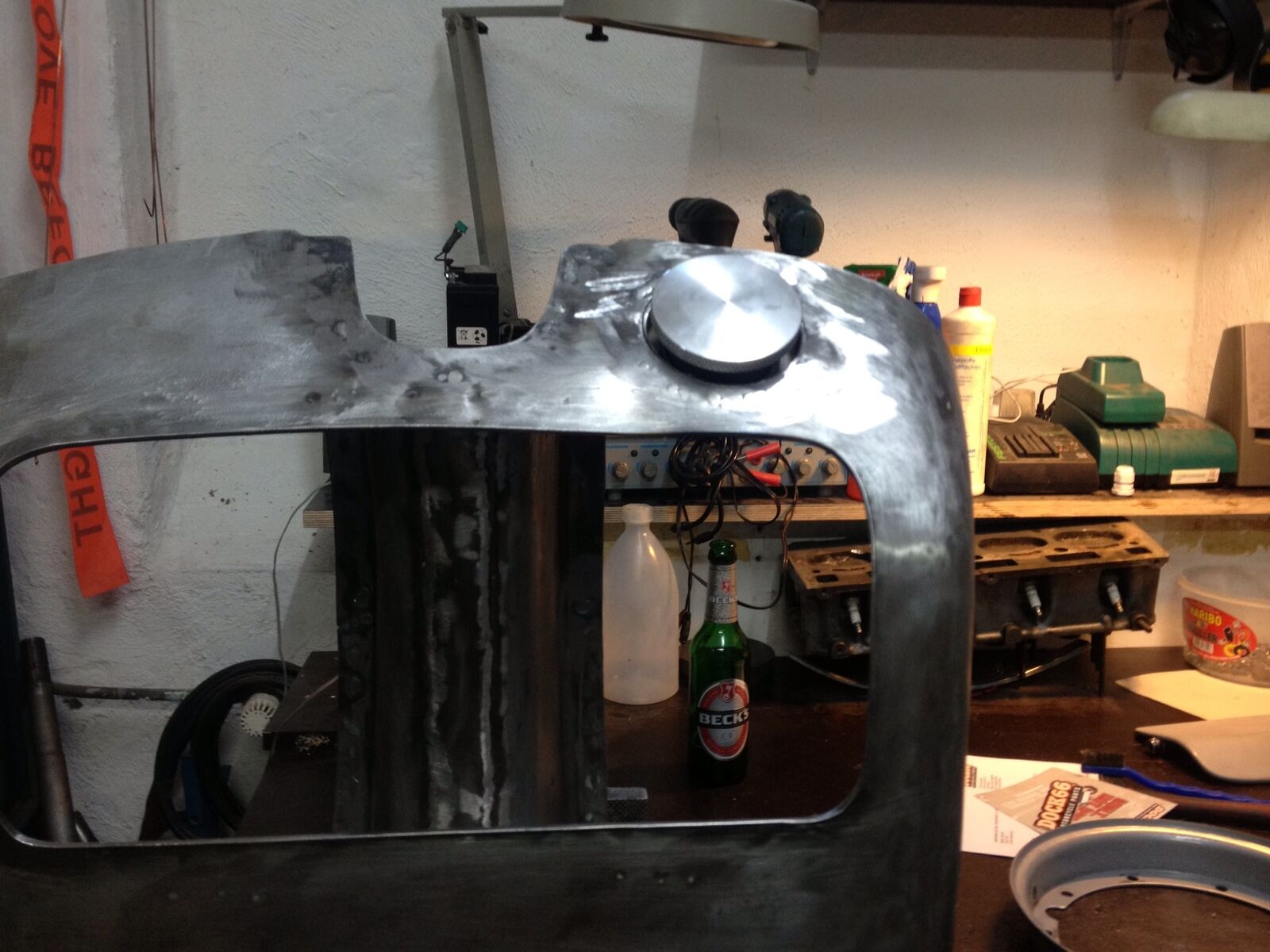

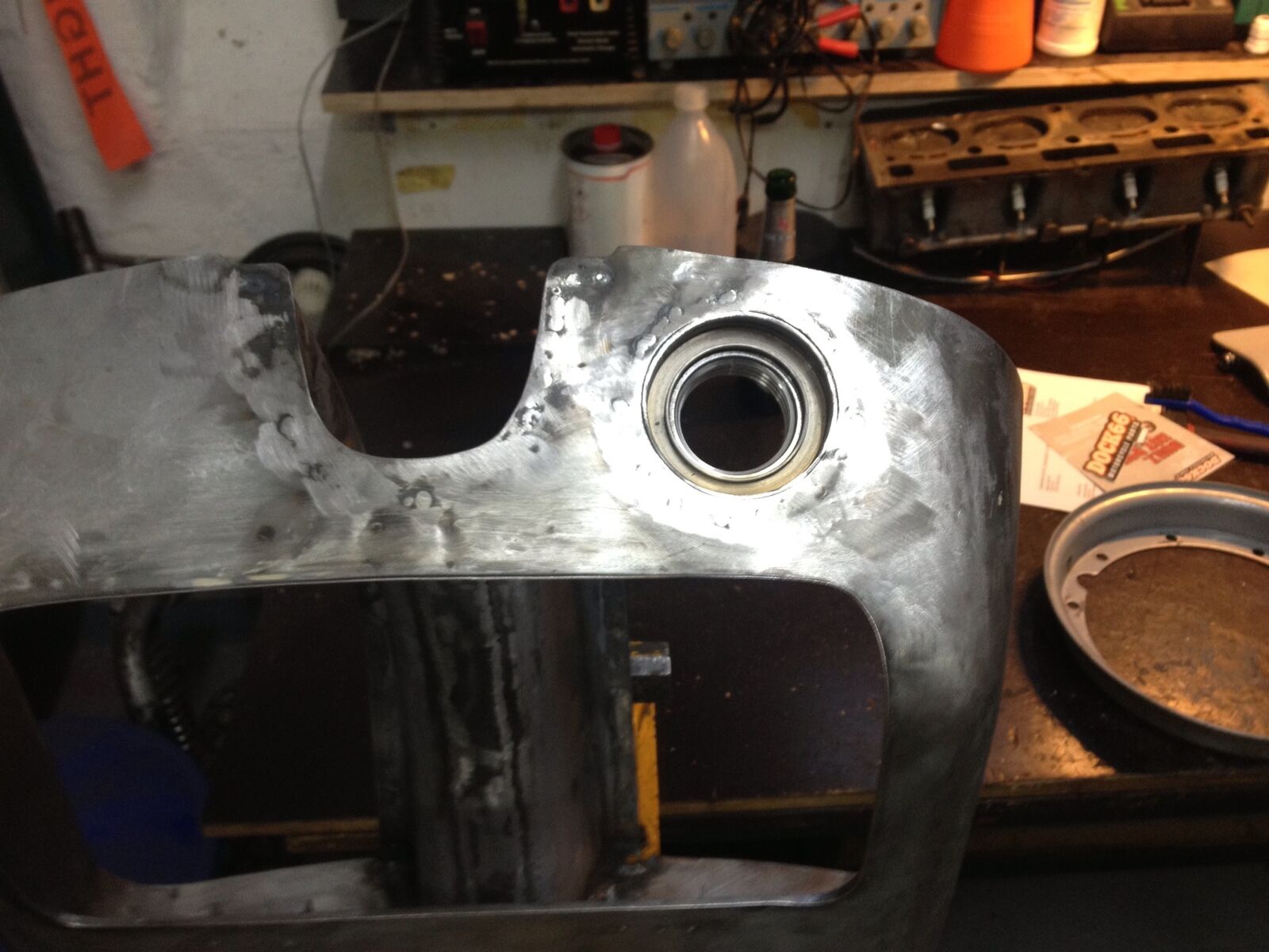

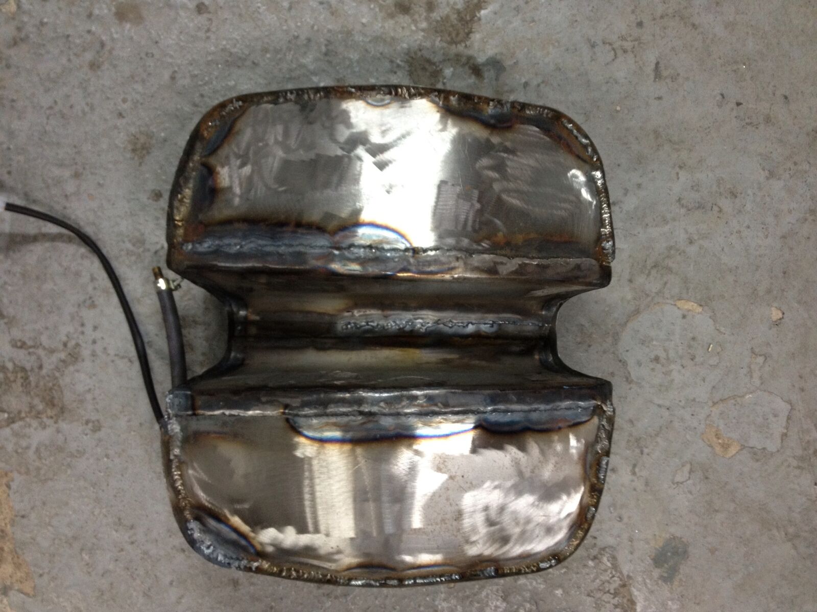

Der Handschuhfachtank ist fertig...
Na ja fast. Mit Druckluft und Lecksuchspray (nein, das Zeug sprüht man nicht wahlos jungen Frauen ins Gesicht) blubbert der Tank noch wie der Jacuzzi in Hugh Hefners Bunny Ranch. Aber dem komme ich auch noch bei.

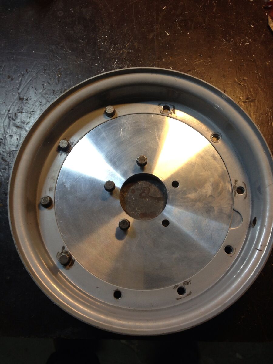

Die Felgenscheibe ist da. Leider hat sie ein Loch ins Budget gerissen. Materialpreis 110 Euro. 7075er Aluminium bei Vollmond von Jungfrauen in der Schmelzflusselektrolyse gewonnen.
Statt M8er Schrauben werder ich wohl wegen des Aussehens 5/16 Zoll 12-Kant Bolzen nehmen

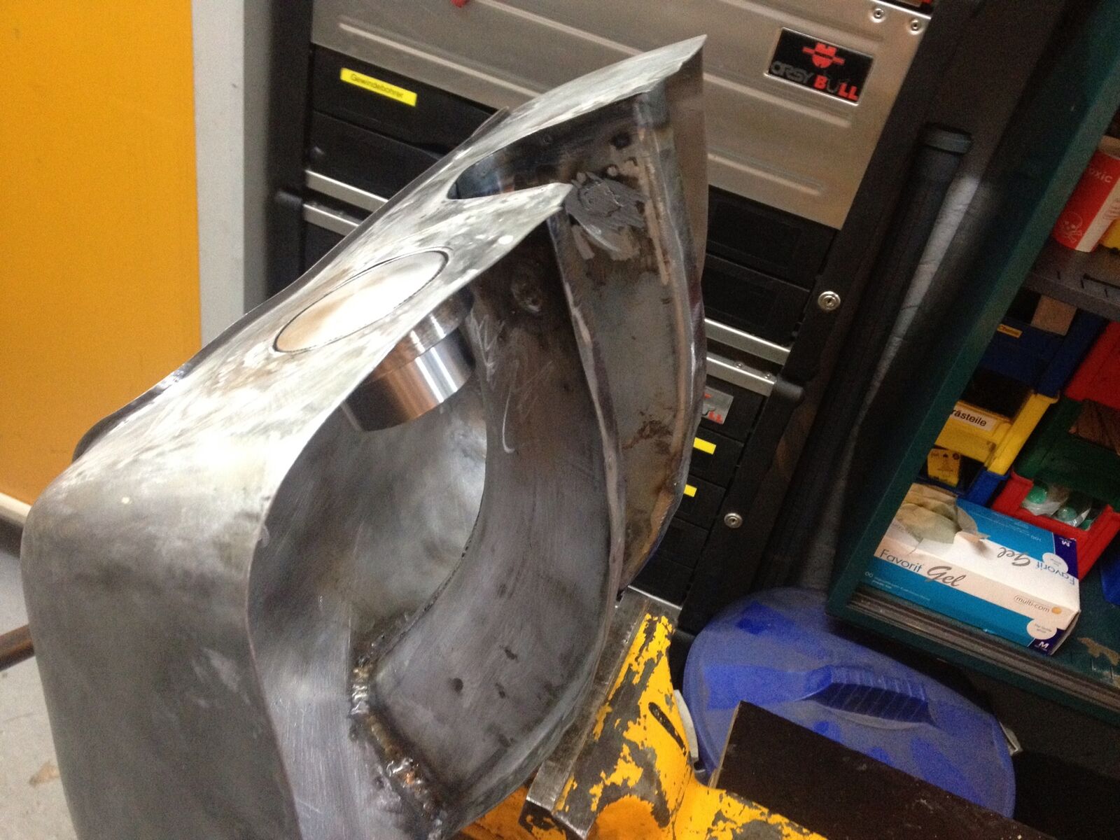

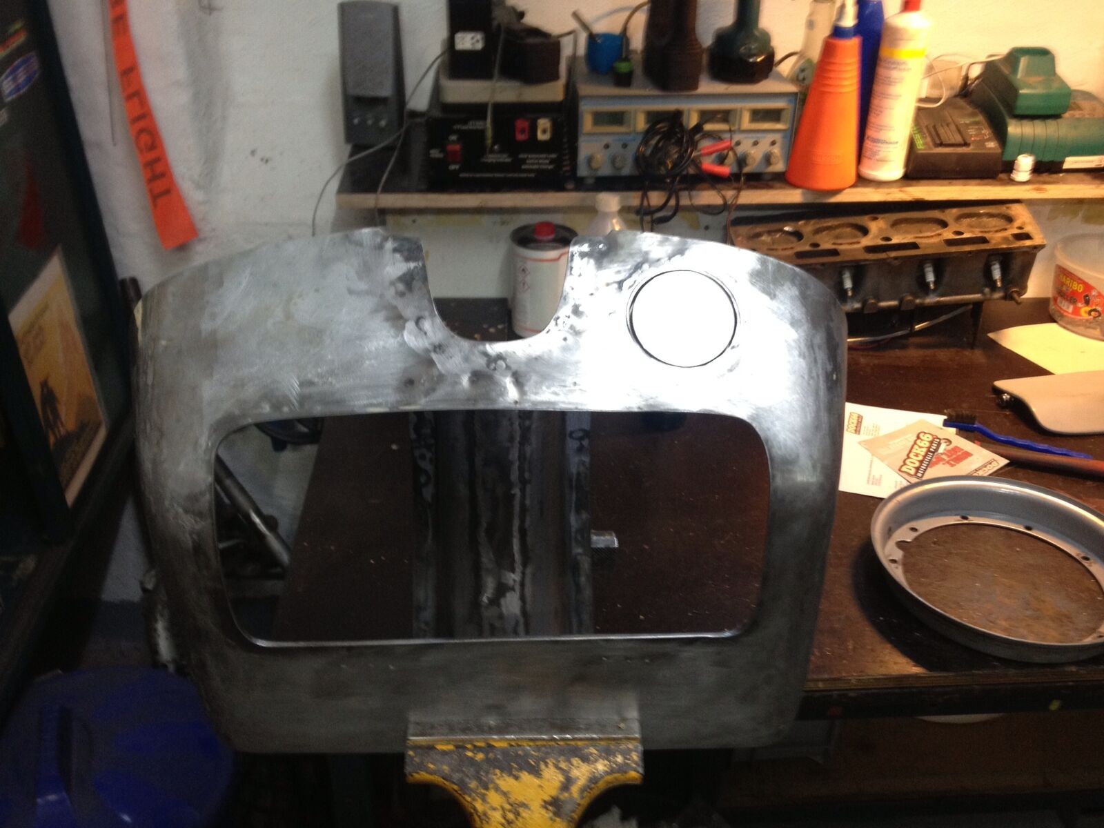

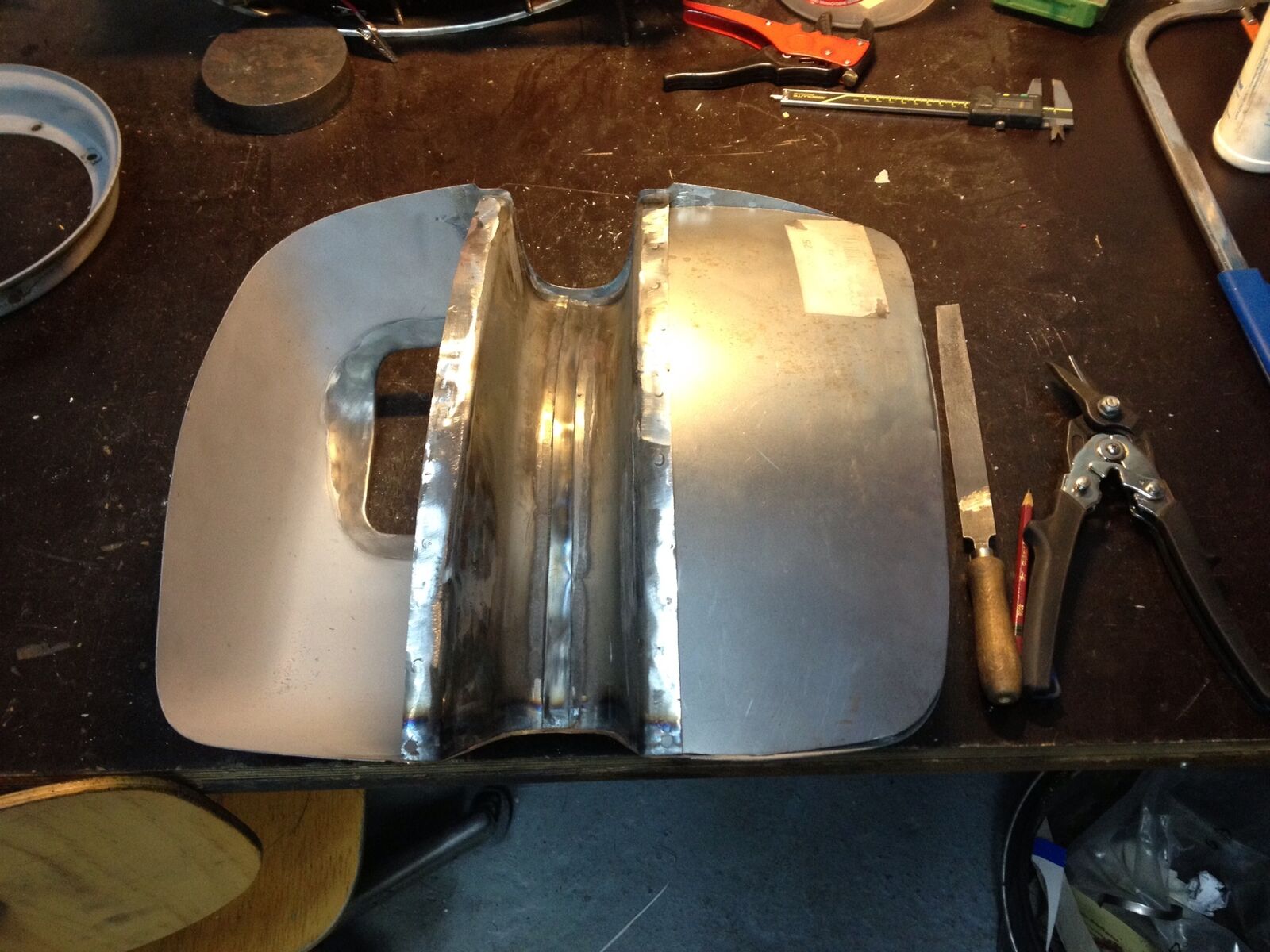

Der Handschuhfachtank ist auch am Werden. Der letzt verbliebende Spenderrahmen wurde zur Endspende im Scleifraum zerschnitten und der Holm bildet jetzt in verbreiterter Form die Innenseite. Eine Rückwand ist schon eingepasst und wird bald eingebraten. Nicht Elektrik, liebe Juny79, sondern Blech ist ein Arschloch.
