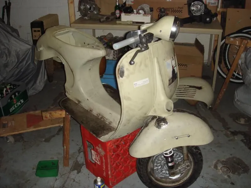

    Was Du meinst ist völlig richtig. Das Neigen des Bremshebels lässt sich allerdings nur in Verbindung mit einer vollhydraulischen Scheibenbremse und einem Kurzgasgriff erreichen. Das sieht da in etwa so aus wie auf dem Bild Die Neigung ist hier leider nicht ganz so gut sichtbar. An meiner PX habe das gleiche verbaut und der Unterschied ist gewaltig, die Reaktionszeit sinkt dramatisch, da die Finger nicht erst über den Bremshebel greifen müssen, sondern einfach nach dem Loslassen des Gasgriffes den Hebel packen können. Ein wenig besser sieht man es bei der blauen Scooter and Service Sprint. Andere Bilder habe ich zur Zeit nicht verfügbar. Es wird dafür ein Polini Gasrohr, ein Kurzgasgriff mit 90°Winkel für den Bowdenzug, eine AJP Bremspumpe mit 11mm Kolbendurchmesser und das Scheibenbremskit benötigt. Der Lenker wird mit Säge, Flex und Schleifpapier modifiziert. Alles ist eintragungsfähig!!!
    Es geht also auch ohne Motorradlenker.
    Der Haken an der Sache:
    Der ganze Spaß kostet locker 600 Euro und der Lenkerkopf muss auch noch nach der Modifikation lackiert werden.
